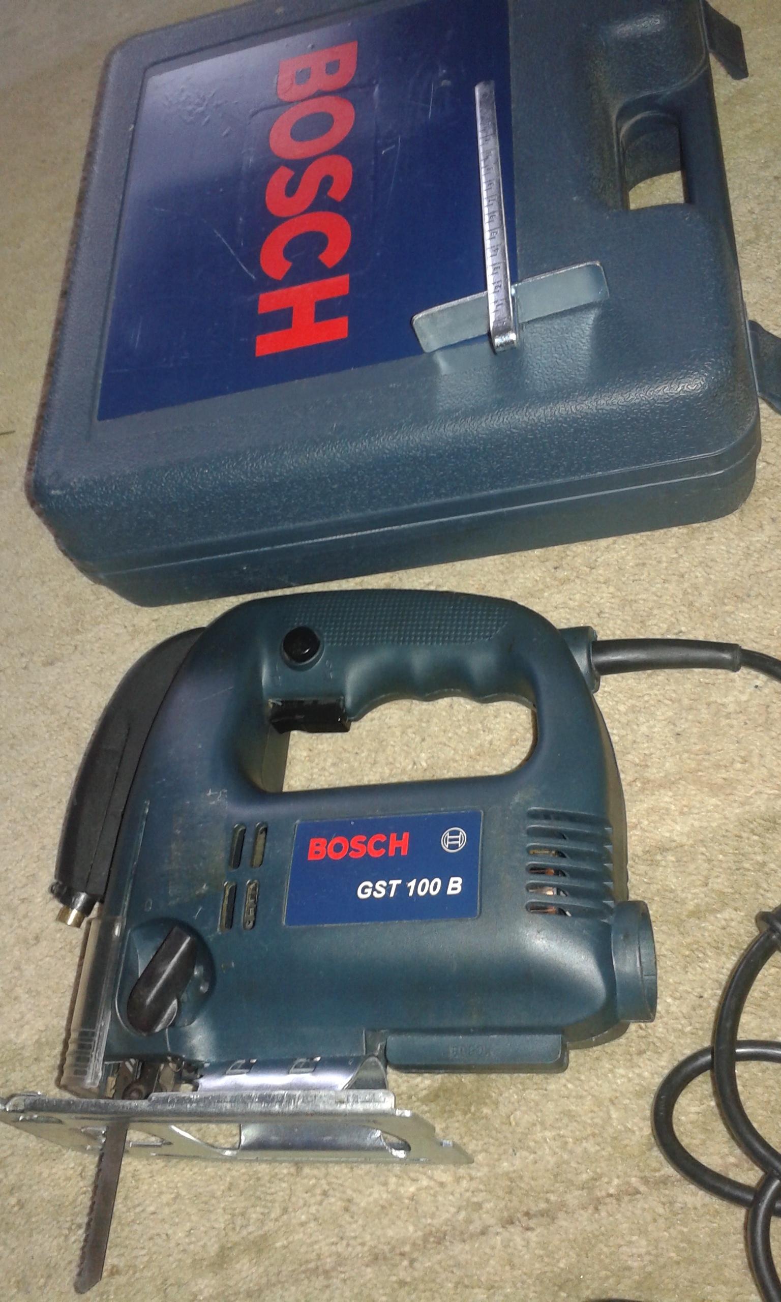

    Cześć,
    problem mam z wyrzynarką jak w temacie BOSCH GST 100 B nr 0 601 589 160, która chodzi, ale nie działa :)

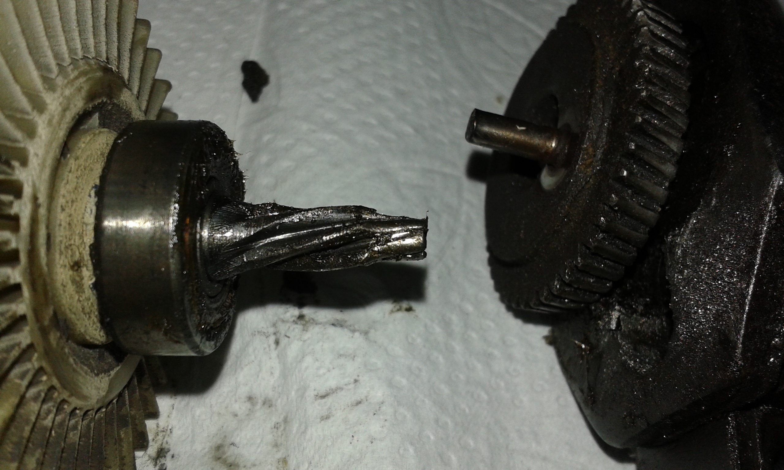

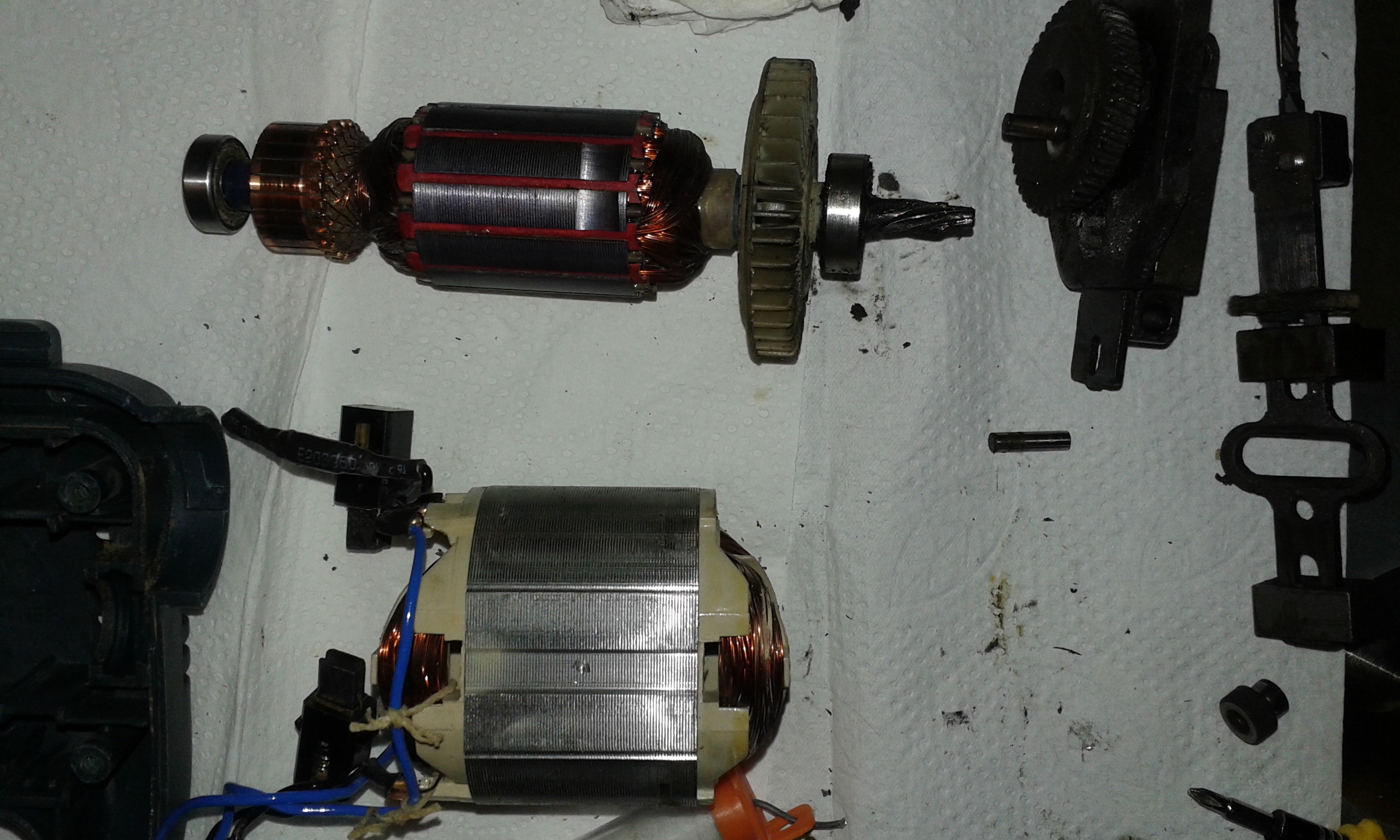

    Jako, że ze mnie starający się nie szastać pieniędzmi elektromechanik level total amator bla bla bla..., to nie wyrzucam od razu sprzętu i nie oddaję prosto do serwisu, tylko chcę spróbować sam naprawić. Rozkręciłem, rozłożyłem i co widzę:
    Wyrzynarka BOSCH GST 100 B - Brzeszczot wyrzynarki stoi, wytarte zęby trybu
    Widzę, że wytarł się zębaty ten taki ajzol na końcu wirnika silnika, który kręci, tzn. powinien kręcić i już nie kręci, kołem zębatym, które dalej posuwa brzeszczot.
    Próbowałem tą końcówkę chwycić i wykręcić z wirnika, ale ani rusz.
    Podejrzewam więc, że trzeba kupić cały wirnik z końcówką.

    Zauważ, że stan koła napędzanego nie jest również taki jaki powinien być...

    Witam, ale w takim wypadku to i wymiana tego drugiego koła/trybu też raczej będzie konieczna. Po takim "zjedzeniu" zębów na wirniku ono też raczej jest już nie do użytku i po założeniu nowego wirnika chodzić będzie, ale nowy wirnik może długo nie wytrzymać.

    Czyli wirnik pozycja nr 4 - 121zł i koło zębate mimośrodowe pozycja nr 33 - 97zł?

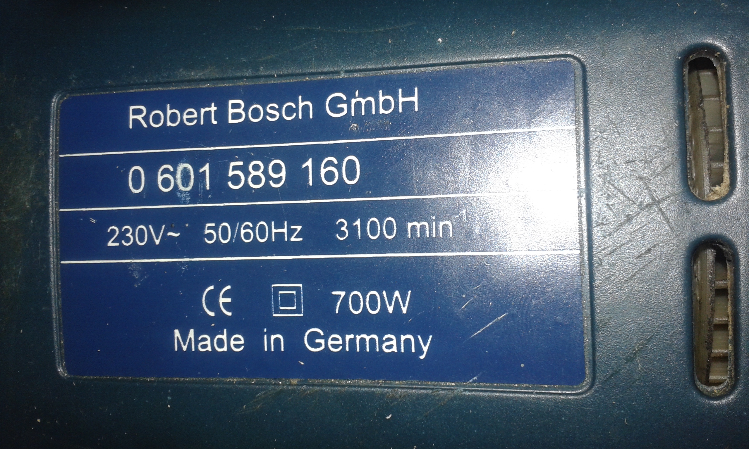

    Czy to aby naprawdę BOSCH. Po tej naklejce to mi wygląda na chińską wyrzynarkę nic nie wartą.
    Wbiłem ten numer katalogowy i to co pokazałeś na zdjęciach nijak się ma do rysunku złożeniowego.
    Pokaż zdjęcie całości obudowy.

    Hmmm kurcze żadnego papierka, gwarancji, paragonu czy instrukcji nie mam. Dostałem ją w prezencie kilka łaaadnych lat temu, ja wiem, z 10, jak mnie pamięć nie myli. Używałem ją no powiedzmy dość intensywnie jak na domowe warunki bo przerobiła mi dwa duże generalne remonty mieszkania i do tego sporo prac ogrodowych typu budowa szopki narzędziowej, piaskownicy itd itp. W międzyczasie wymieniałem brzeszczot 2 może 3 razy. Nie wpadłem na to że to może być chińska nic nie warta podróbka. Czy to aby naprawdę BOSCH - głowy sobie uciąć nie dam.
    Zdjęcia proszę:
    z boku

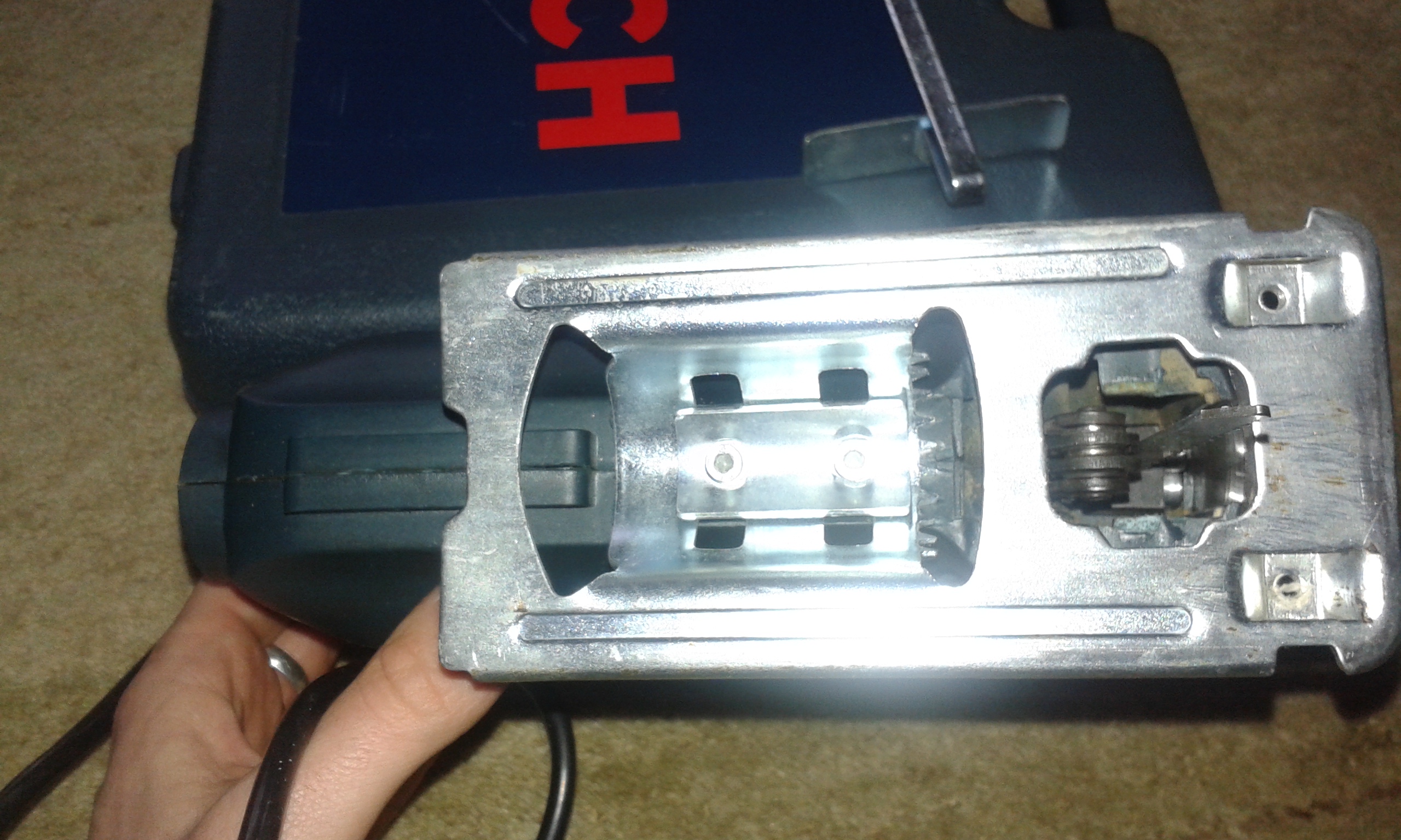

    i jeszcze od dołu
    jak trzeba to mogę jakieś szczegóły ofocić.

    Jeśli to jakaś podróbka, to nie ma sensu tego naprawiać. A sądząc po wprowadzającym w błąd znaku CE, czyli "China Export" raczej to nie jest Bosch tylko imitacja.
  • #9 16254445
    TomekB123
    Posty: 434
    Pomógł: 43
    Ocena: 147
    Wszystko jasne. Chińska wyrzynarka z naklejką wprowadzającą w błąd. Naprawa nieopłacalna. Do kosza z nią.
