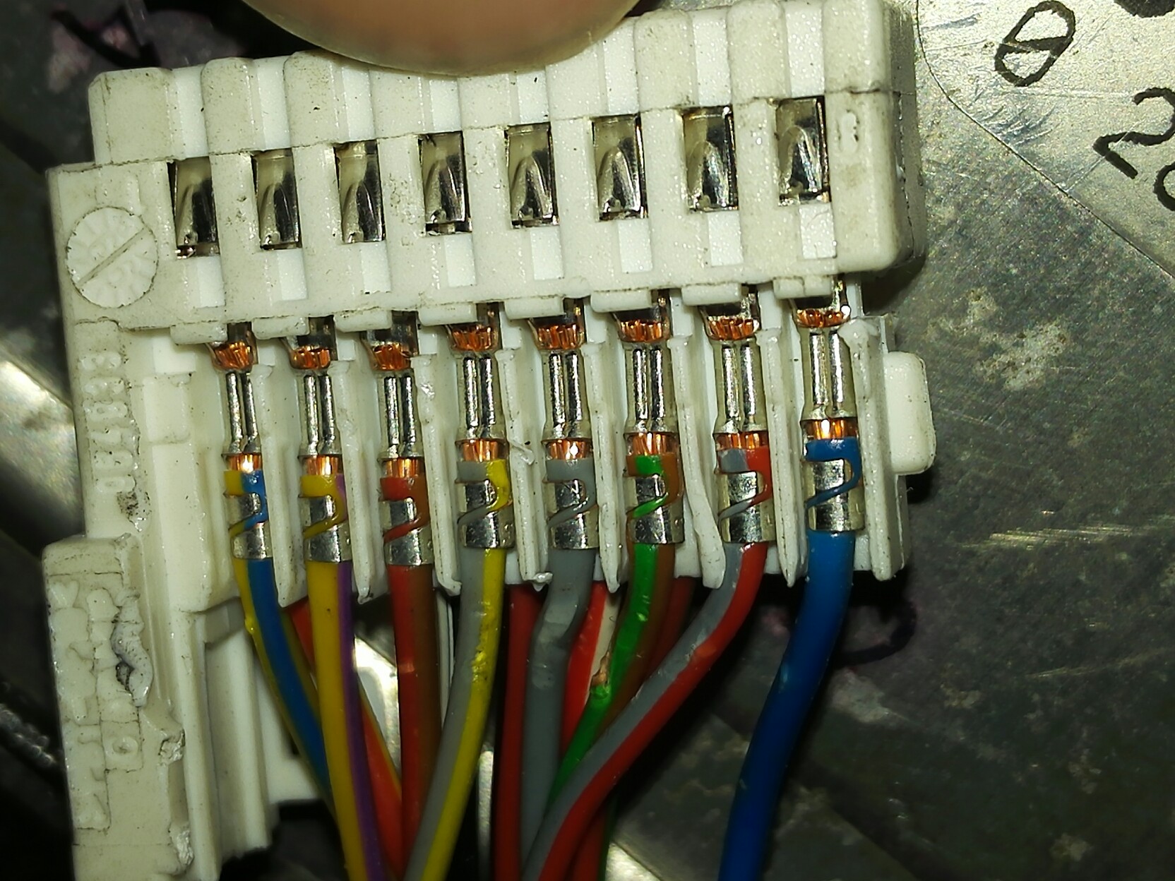

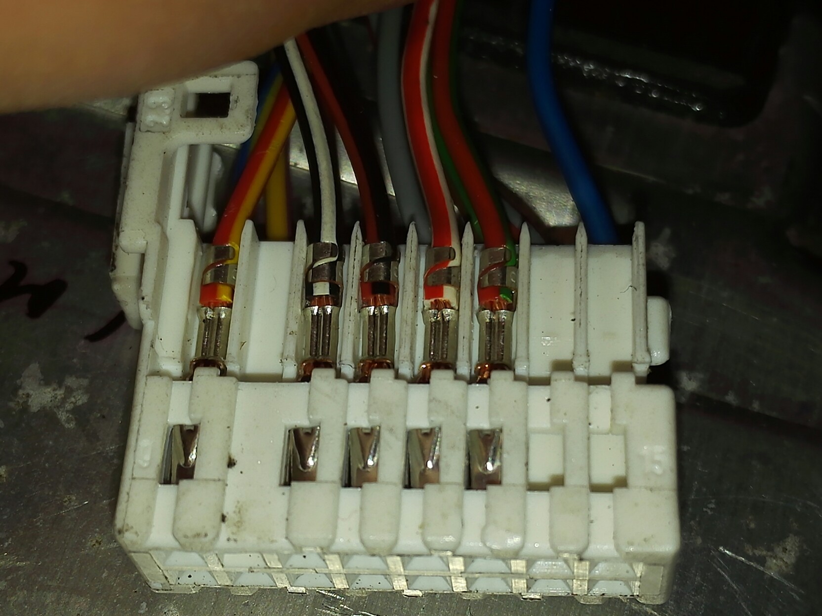

    witam
    samochod audi a6 c5 2000r 1.9AVG 110KM
    chce podpiąć tempomat przy okazji zmiany polfisa na pelny fis,
    znalazłem instrukcje na innych forach , niestety chyba dotyczą one silników 2.5 lub 1.9 afn,nie wiem do konca,
    u mnie kolory przewodów w bialej kostce w dwóch kablach (10 jezeli go nie brakuje i nie jest przesuniety ,oraz 7)pod ktore mial
    bym sie podpiąć nie pokrywają sie z tymi w instrukcji
    Znaleziona instrukcja jak powinno sie podpiąć:
    Kostka przy manetce / oryginalny kolor przewodu / biała kostka w okolicach komputera / kolor przewodu w białej kostce
    Pin 2 niebieski pin 8 niebieski
    3 czerwono-żółty 9 Czerwono-żółty
    4 łączymy z 7 Czarno-biały do 10 Czarno-żółty
    5 czerwono-szary 7 czerwono-fioletowy
    6 czerwono-biały do bezpiecznika S102 15A – sterowanie elektryką silnika "
    U mnie w białej kostce brakuje 10tego pinu lub jest przesunięty(a przewód ma inny kolor) niz tenkomputery w instrikcji
    i 7pin bialej wtyczki ma inny kolor przewodu , wiec gdzie mogę podłączyć
    5 i 4z7 od mojej manetki żeby niczego nie sknocić? poprosze o pomoc
