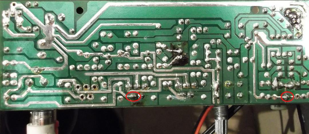

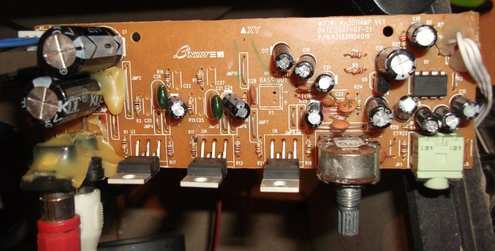

    Poszukuję schematu serwisowego do głośników 2.1 SPEAKER SET SP-3680
    2.1 SPEAKER SET SP-3680 - poszukuję schematu głośników (TDA2030)
    Poszukuję schematu, ponieważ nie mogę sobie poradzić z naprawą sekcji na głośnik niskotonowy (sub). Wymiana TDA2030 nie pomaga.
    Dziękuję.

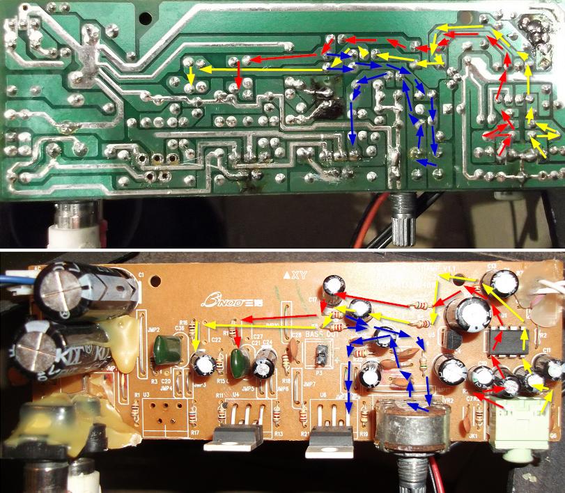

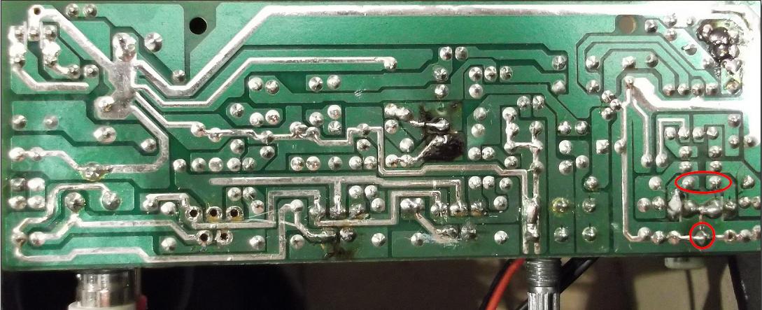

    A więc tak, Panowie. Mnie też to irytuje, że układ banalny, a ja nie mogę z miejsca ruszyć...
    Sytuacje mamy taką:
    Kolory czerwony i żółty to dwa kanały (jeden lewy, drugi prawy):
    Oba kanały działają poprawnie (tymczasowo wyciągnięty jeden z TDA2030) - ale to zmyłka, bo te obwody działają. W pewnym miejscy kanał lewy i prawy zostaje sumowany za pomocą dwóch rezystorów 22k. To sygnał dla suba. Za pośrednictwem rezystora wchodzi na potencjometr, i wychodzi przez szeregowy kondensator na wejście TDA2030.
    Problem w tym, że nie mam pod ręką przyrządu, którym mógłbym zmierzyć, co dzieje się z sygnałem po drodze.
    Biorę więc do ręki głośniczek i wpinam się między masę i kolejno do prawego i do lewego kanału. Z głośnika słuchać muzykę:
    Mierzę więc dalej i głośnik wpinam między masę i prawy i lewy kanał, ale za 8 pinowym scalakiem:
    I tu niespodzianka - dźwięku brak... Niespodzianka, bo głośnik wpięty między tą samą masę a wyjście jednego z kanałów generuje muzykę...:
    A to znaczy tylko tyle, że głośnik jest kiepskim miernikiem. Tzn. na wejściu audio in słychać na nim muzykę, za 8 pinowym scalakiem już jej nie słychać, po czym na wyjściu wzmacniacza (dowolny z kanałów wysoko tonowych)znowu ją słychać. 8 pinowy scalak prawdopodobnie obsługuje zewnętrzny (na kablu) włącznik i potencjometr głośników wysoko tonowych.
    Na wyjściu TDA2030 obsługującym sub nic nie słychać, niezależnie od ustawienia potencjometru wlutowanego w PCB.

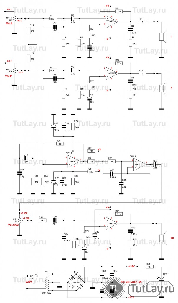

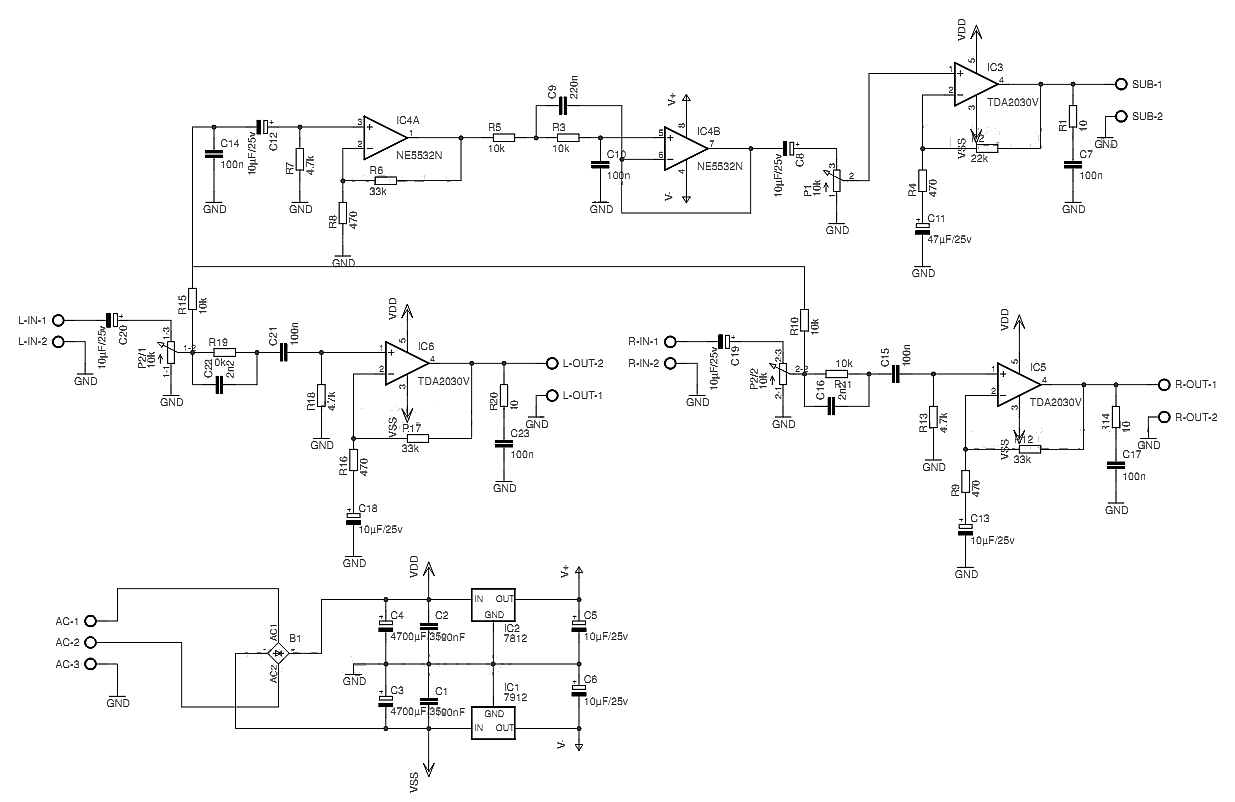

    Popatrz dla orientacji schematy.Być może schematy są analogiczne z twoją czy różnica jest nie znaczna w nominałach elementów, lecz dla orientacji wykorzystać można. 2.1 SPEAKER SET SP-3680 - poszukuję schematu głośników (TDA2030) 2.1 SPEAKER SET SP-3680 - poszukuję schematu głośników (TDA2030) .

    Temat zamykam. Okazało się, że sub działał zaraz po wymianie TDA2030 w kanale sub-a. Nie wpadłem na to / nie spodziewałem się tego, że generator sygnału audio (użyty do testów) generuje wyłącznie wysokie tony, które w całości były wycinane przez filtr sub-a. Po podłączeniu radia z telefonu (jako źródła dźwięku) okazało się, że nie tylko kanały lewy i prawy, ale i sub działa poprawnie). Temat zamykam.
