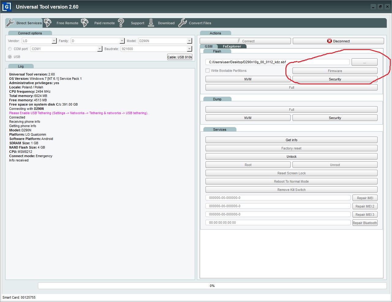

    Witam, chce wgrać soft do D290n, soft pobrany, telefon łączy się z kompem, niestety nie mogę wcisnąć komendy wgrywania, co widać na zdjęciu, miał ktoś taki problem i go rozwiązał? Przyznam że miałem już trochę takich lg do softa i czasami przycisk był aktywny - niestety nie znalazłem zależności czemu.

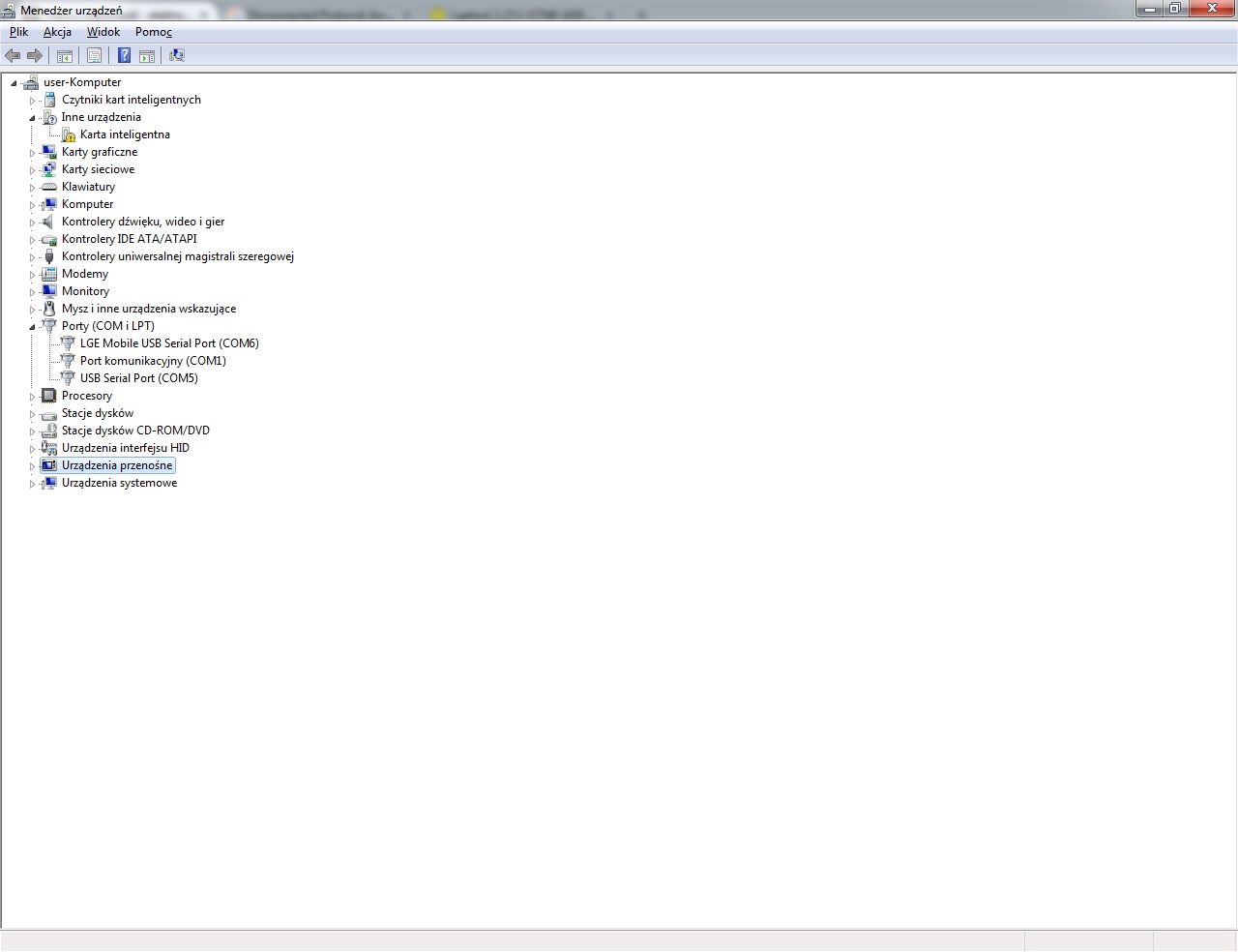

    Może telefon nie jest w download mode lub coś ze sterownikami.

    Nawet po wprowadzeniu w dload mode ( przycisk podgłaśniania + kabel usb) komputer wykrywa tryb do wgrywania ale przycisk dalej nie aktywny :
    Connecting with D290N
    Please Enable USB Tethering (Settings -> Networks -> Tethering & networks -> USB tethering).
    Connected
    Receiving phone info
    Getting phone info
    Model: D290N
    Platform: LG Qualcomm
    Software Platform: Android
    SDRAM Size: 1 GB
    NAND Flash Size: 4 GB
    CPU: MSM8212
    Connect mode: Emergency
    Info received
    Stery wydają się być w porządku:

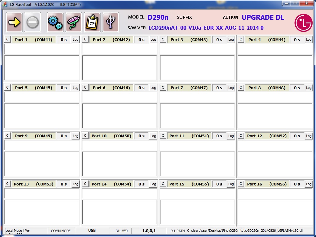

    Jedyne co ruszyło ten lg to LGflashtool, instrukcji od groma w necie, zamykam.
