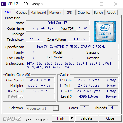

    Wejdz w Dispatcher z okna puipitu lub poprzez kombinację «Ctrl+Shift+Esc»
    Jeśli miganie ustało lub okno dispatchera znikło z .. pola migania > masz problem w jednym z programów _procesów uruchamianych....
    - czasem jeden z kilku n/w programów powoduje konflikt
    Norton Antivirus .. inne programy antywirusowe, iCloud, IDT Audio for x64.
    - czasem niekompletna _niepełna instalacja drivera grafiki dla disc. grafiki i grafiki w cpu (to nowy procesor ( i5-6200U ) na archtekturze Skylaka z wrz.2015r)
    Instalację od nowa drivera grafiki ze strony producenta (z odinstalowaniem starego ) zrób poprzez "Centrum aktualizacji".
    TDP / Vcore 15 Watts / 1.106 Volts
    Architecture: Kaby Lake-U/Y / B0-Step (14 nm)
    GPU #2 Type NVIDIA GeForce 940MX
    The integrated graphics unit called HD Graphics 520 represents the "GT2" version of the Skylake GPU (Intel Gen. 9)
    * poniżej z tej rodziny
    Acer Aspire F5-573 - Mrugający ekran po zalogowaniu do systemu
    Płyta jak podaje Acer to (Motherboard Acer Captain_SK)
    Może więcej wyczytasz na forum Acer_community Link_ E-F-and-M-Series-Laptops
    jak nie za bardzo .. wiesz jak się pozbyć tego "problemu" oddaj tam gdzie kupiłeś w ramach gwarancji!
