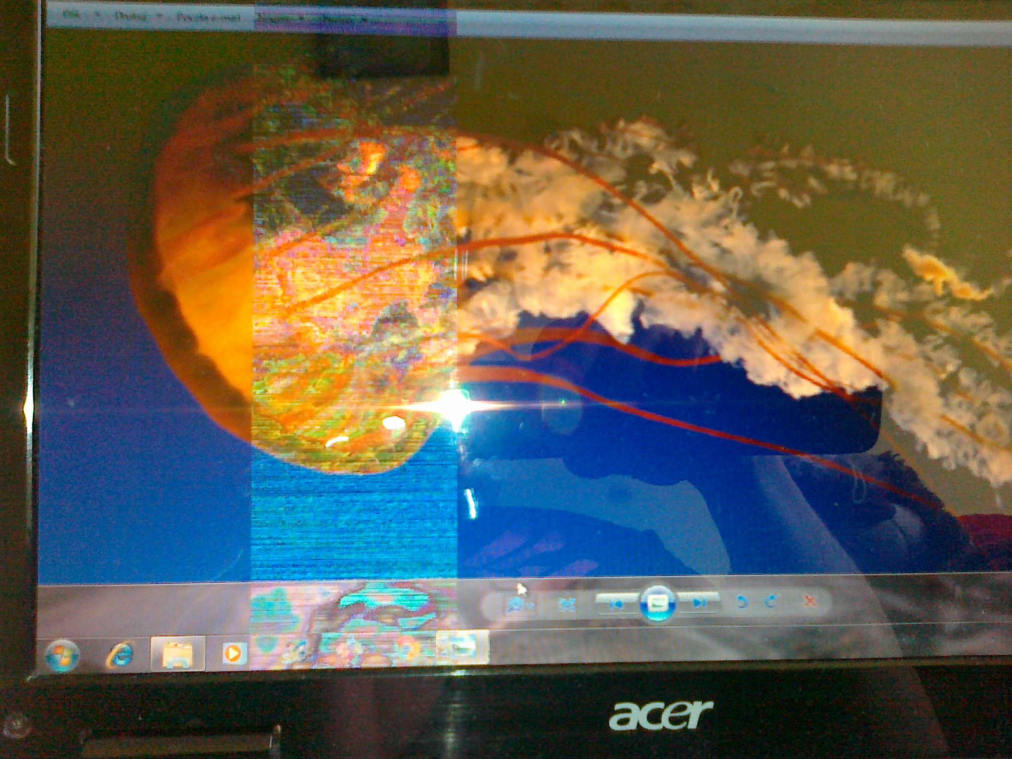

    Dzisiaj uruchomiłem laptopa a tu ekran cały migocze i pojawił się tak jak by przezroczysty pionowy pas o szerokości 5 cm z kreskami.
    Karta graficzna jest chyba dobra bo sprawdzałem na zewnętrznym monitorze a więc coś z matrycą a może tasiemką.
    Co sprawdzić?

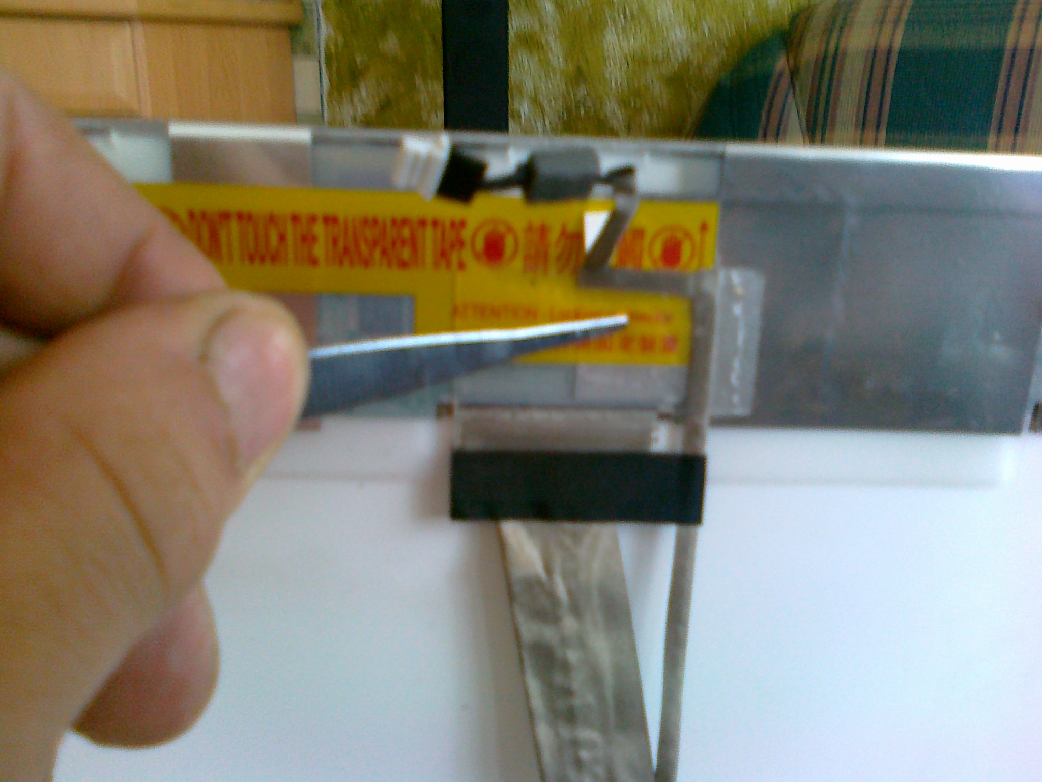

    Panie grigorij proszę przełożyć matrycę z innego komputera już od 1 postu jasno wynika że odklejona jest taśma łącząca elektronikę matrycy ze szkłem, tutaj od samego początku powinno się zauważyć że takowe uszkodzenia powstają w wyniku uderzenia wstrząsu.
  • #14 10747438
    grigorji
    Posty: 50
    Ocena: 20
    Tak jak napisał michał odkleiła się elektronika matrycy.Jak nacisnę w tym miejscu jak pokazałem na zdjęciu to wszystko jest ok.Tylko jak to naprawić, trochę się boję że coś zepsuję.

    Tego typu naprawy, o ile jest ona wykonywalna - ponieważ możliwe iż to jest praktycznie niewykonywalne !
    Sam jak już się pytasz jak to naprawić to nawet próby naprawy ci raczej nie pomogą.
    Nawet profesjonalne serwisy mogą sobie z tematem nie poradzić (powiedzą że to jest niewykonywalne), i pozostanie wymiana matrycy, i to ci doradzam.
    Nawet jak ktoś to zrobi, jest i tak bardzo duże prawdopodobieństwo że powróci, pasek szeroki na 5cm to szeroki pas zobaczył byś o co chodzi jak odkleisz naklejkę z tyłu matrycy w czym leży problem.
  • #16 10751485
    grigorji
    Posty: 50
    Ocena: 20
    No to tak .Zdecydowałem się kupić nową matrycę.Temat zakończony.Dziękuję wszystkim za odpowiedzi.
