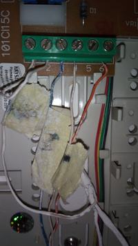

    Witam mam problem z podłączeniem domofonu Unitec. W ścianie 4 żyły. W nowej słuchawce 6 wejść. Masę i rygiel ogarnę. Nie mogę dojść gdzie mikrofon i wywołanie. Zdjęcia w załączniku. Proszę o wskazówki. Poprzedni to Fermax.

    kowi76
    Posty: 6
    Podłączenie domofonu Unitec - Sześć wejść 4 żyły w parach. Jak podlaczyc Podłączenie domofonu Unitec - Sześć wejść 4 żyły w parach. Jak podlaczyc
    Takie cudo.Kombinuje ale nie slychać kto dzwoni.Rygiel otwiera oraz nie slychać na zewnątrz.Niby jakies szumy ale głosu zero.

    W starym masz kolejno od lewej:
    1 - elektrozaczep
    2 - mikrofon - biały
    3 - masa - niebieski
    4 - wywołanie - biały
    5 - masa (elektrozaczep po przecięciu zworki Z1 instalacja 6 żyłowa)
    6 - słuchawka - pomarańczowy
    Jak widzisz przyłączone są jedynie cztery kabelki, bo na płytce jest zapewne nie przecięty mostek Z1 i dodatkowy mostek zrobiony z kawałka kabelka między zaciskami 1 i 2.
    Podaj rozpiskę nowego, to zobaczymy jak go podłączyć.
    Ps. Oznacz sobie jeden biały by je potem rozróżniać (bo są dwa).

  • #9 16264481
    kowi76
    Posty: 6
    Zdjęcia płytki

    A gdzie płytka z elektroniką? Póki co to widać tylko przycisk i nic więcej.
    Mimo tego już ze schematu wynika, że to unifon do konkretnego zestawu a nie typowy uniwersalny do instalacji analogowych.
    A co to za kabel na dole? Wygląda na elektryczny.

    Teraz widzę, że to kabel od słuchawki. Jednak muszę cię zmartwić. W tym unifonie jest za dużo elektroniki. Tobie jest potrzebny znacznie mniej rozbudowany, choćby taki jak ten Urmet na zdjęciu poniżej lub nawet Fermax, który do tej pory miałeś. To wszystko co widać jest jedynie potrzebne w typowych instalacjach analogowych 4, 5 lub 6 żyłowych. Twój nowy unifon zawiera elektronikę, która nie będzie współpracowała z taką instalacją domofonową jaką masz.
    Teraz dokładniej przyglądając się twojej nowej płytce zauważyłem, że tam jest mostek z diod prostowniczych i dlatego na zaciskach 3 i 4 (patrz schemat) jest dołączone napięcie zmienne 8V. Tak jest zasilana elektronika i otwieranie zamka (przy okazji). Do prowadzenia rozmowy i wywołania służą tylko dwa zaciski a mianowicie 1 i 2. Wychodzi zatem na moje, tzn. że ten unifon się tu nie nadaje.

    kowi76
    Posty: 6
    Dzięki wielkie. Zamówię inny. Prostego Fermax
