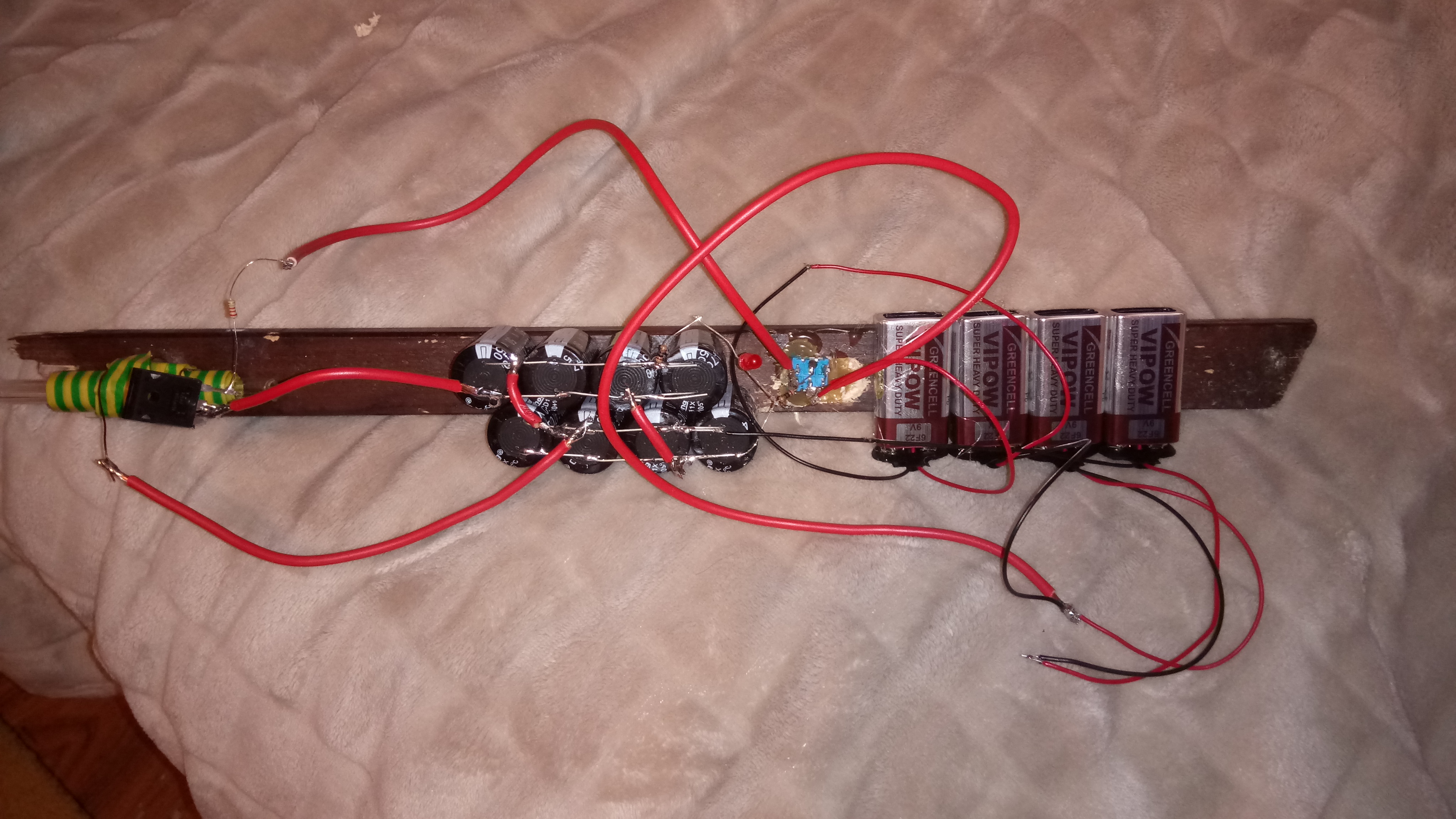

    Zbudowałem coilgun(zdjęcia i schematy w załączniku) kondensatory się ładują, ale nie wysyłają napięcia przez tyrystor na cewkę( ma ona 3 Ohm oporu) co może być powodem, dodam, że jedyny element różniących się od głównego projektu to rezystor przy G turystora, zamiast 2,7 kohm dałem 2,2 kohm, wcześniej był zamiast niego 3,2 kohm. I ewentualnie dioda Zenera, którą mam na 0,5 W A nie na pięć, ale to chyba był błąd w instrukcji, bo kondy się ładują.

    Ale według schematu 2,7kΩ powinien być podłączony do diody świecącej a do bramki tyrystora powinien być 100Ω.

    A ta dioda na schemacie jest podpięta 2x do plusa, tak chyba nie powinno byc
    Teraz jest jeden problem, bo naprawiłem, ale zasięg to jakieś pół metra wiertłem o grubości 2 mm

    Jak zrobiłeś cewkę? Jaki drut i ile tego drutu użyłeś?
  • #5 16262952
    Kacperpel
    Poziom 5  
    Posty: 99
    0,5 mm drut, dość słabo nawinięty, było go z 2 metry, jutro kupię 0,8mm, 4 metry, gdy będzie dobrze nawinięty, na szerokości 1 cm, to jaki zasięg będzie? Baterie teraz rozładowane do 20 V, więc szału nie ma, kondy mam na 50V, mogę dać jeszcze jedną baterię 9V,wtedy suma będzie 45 V, opłaca się?

    Czyli sam wiesz, że zrobiłeś inaczej jak w projekcie. Drut mam rozumieć, że użyłeś/użyjesz emaliowany?

    Drut był emaliowany, taki znalazłem u siebie, dadzą 40 V, bo dioda Zenera zmniejsza napięcie, a baterie kupię alkaliczne, teraz całość robiłem jedynie w ramach testu.
