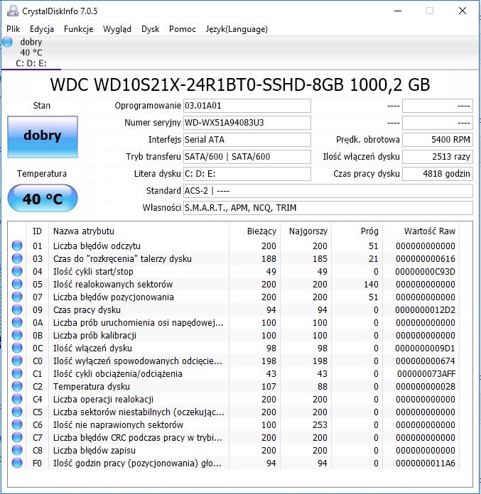

    Zamieść screen z programu CrystalDiskInfo.
  • #3 16265243
    Mounthains
    Poziom 8  
    Posty: 23
    Lenovo Y50-70 - Zawieszanie się przy pobieraniu torrentów i graniu, bluescreen
    Wrzucam zdjęcie

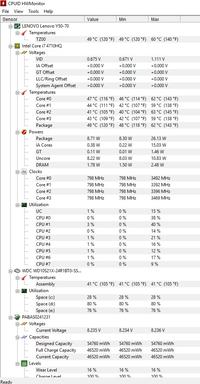

    To nie zdjęcie tylko screen - zamieszczamy w taki sposób aby było widać wszystkie parametry.
    Zamieść od razu screen z programu HWMonitor.
  • #5 16265266
    Mounthains
    Poziom 8  
    Posty: 23
    Wybacz. Przesyłam z HWMonitor

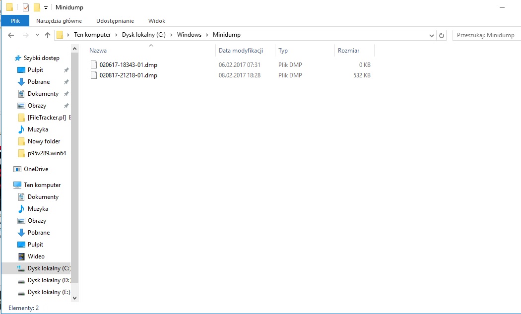

    Co do windows minidump to są tam dwa pliki. Przesyłam screena
    Co do memtesta także się udało po twojej poradzie. Przesyłam zdjęcie testu.

  • #14 16270084
    Kasek21
    Posty: 45667
    Pomógł: 4981
    Ocena: 3549
    Zamieść ten drugi plik.

  • #17 16270310
    Mounthains
    Poziom 8  
    Posty: 23
    Kasek21 napisał:
    Mounthains napisał:
    Chodzi o wrzucenie którego pliku?
    Ile tam masz plików?
    Z folderu Minidump.
    Przesyłam plik w zipie
    • 020817-21218-01.zip (680 Bajtów) Musisz być zalogowany, aby pobrać ten załącznik.
