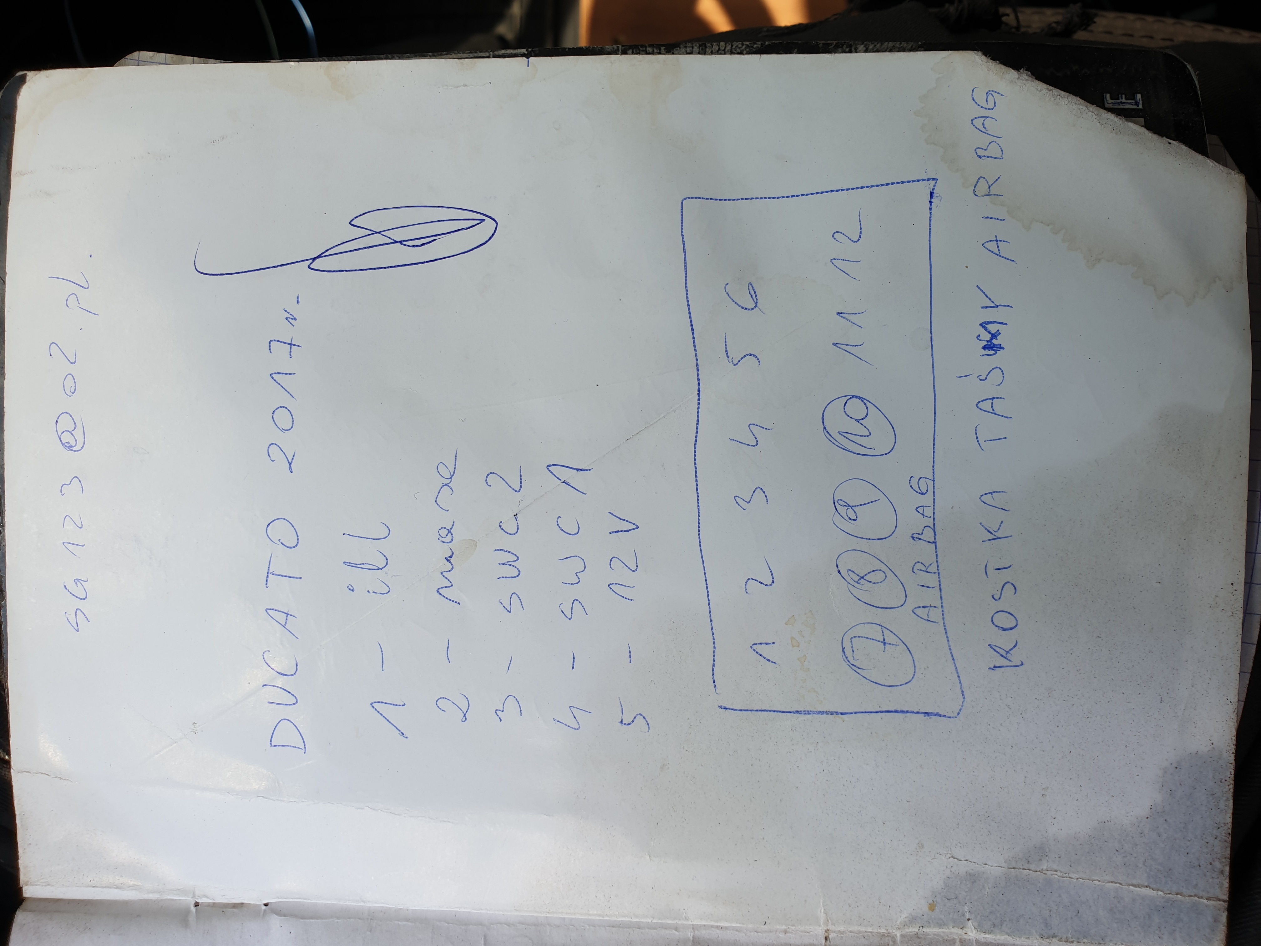

    Czy ktoś wymieniał kierownicę zwykłą na wielofunkcyjną w Ducacie 2012r ?

  • #4 16335123
    sparta79
    Poziom 3  
    Posty: 4
    KarizmoGSM napisał:
    okablowanie, kiera, konfiguracja can i po problemie,
    Karizmo wymieniałeś u siebie ?

    orientujesz się jakie w przybliżeniu to mogą być koszta ?

    Po 2014r. Przy dokładanym radiu wyjscia pinow jak na foto Fiat Ducato 2012r - wymiana kierownicy zwykłej na wielofunkcyjną w Ducato 2012r
W dyskusji poruszono temat wymiany kierownicy zwykłej na wielofunkcyjną w Fiat Ducato z 2012 roku. Użytkownicy wskazali, że proces wymiany wymaga odpowiedniego okablowania, konfiguracji CAN oraz dostosowania systemu. Koszt konfiguracji body wynosi od 500 zł, a dodatkowe wydatki zależą od innych komponentów. Wspomniano również o różnicach w instalacji po 2014 roku, szczególnie w kontekście podłączenia radia.
