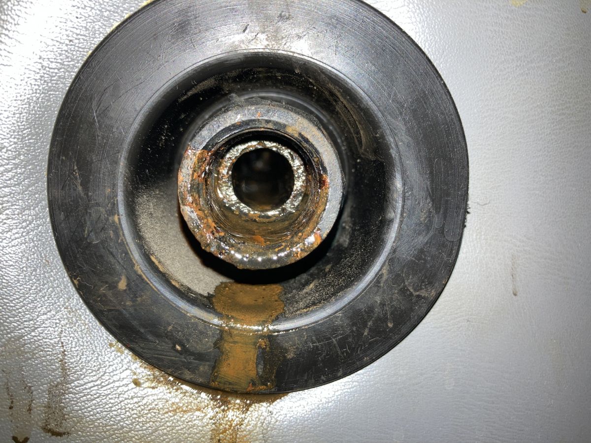

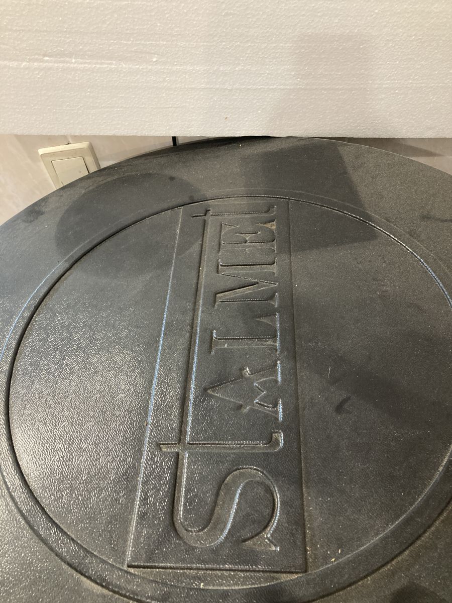

    Odświeże temat po latach.
    Vaillant ecotec pro z zasobnikiem 300l stalmet - padł czujnik temperatury, jako że jest zalany, po wymianie temperatura wróciła do normy - prawie identycznie na sterowniku jak wskazanie na zbiorniku.
    Ale zaczął mnie zastanawiać fakt że w rurce do zbiornika (kruciec na czujnik temperatury) jest rdzawa woda / producent #stalmet nie odpowiada na pytanie skąd może być ta nieszczelność i czy rurka sama w sobie wymaga/jest możliwa do/ wymiany?
    Jako że mój zbiornik stoi dość blisko ściany w kotłowni nie mam za bardzo wglądu od tyłu tym bardziej że zbiornik zabudowany pianką.
    Stąd moje pytanie: czy w takim zbiorniku da się to wymienić / naprawić czy czasem nie trzeba wymienić całego zbiornika ?

  • #9 20222485
    ls_77
    Posty: 2440
    Pomógł: 500
    Ocena: 944

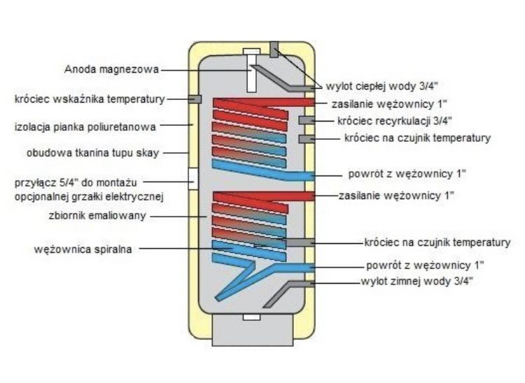

    Ciężko powiedzieć jak jest zrobiona kieszeń na czujnik w tym zasobniku.
    Niekiedy jest stalowa wspawana (i wtedy kaplica - trzeba wymieniać cały zasobnik), a niekiedy widziałem jak jest wkręcana w mufę (wtedy tylko odpowiednia kieszeń, ale potrzebne miejsce z tyłu żeby wykręcić i wkręcić nową).
    Tylko producent jest w stanie dać odpowiedź, lub trzeba rozebrać obudowę żeby się dostać do gołej blachy.

    To nie jest nieszczelność, tylko woda skrapla się z powodu różnicy temperatury wew. i zew., Po wymianie czujnika na nowo powróci problem po jakimś czasie, ja u siebie zamontowałem czujnik w długiej kapilarce która wystaje na zewnątrz zbiornika i zamknięciu w miarę hermetycznie , spokój mam już od 5 lat

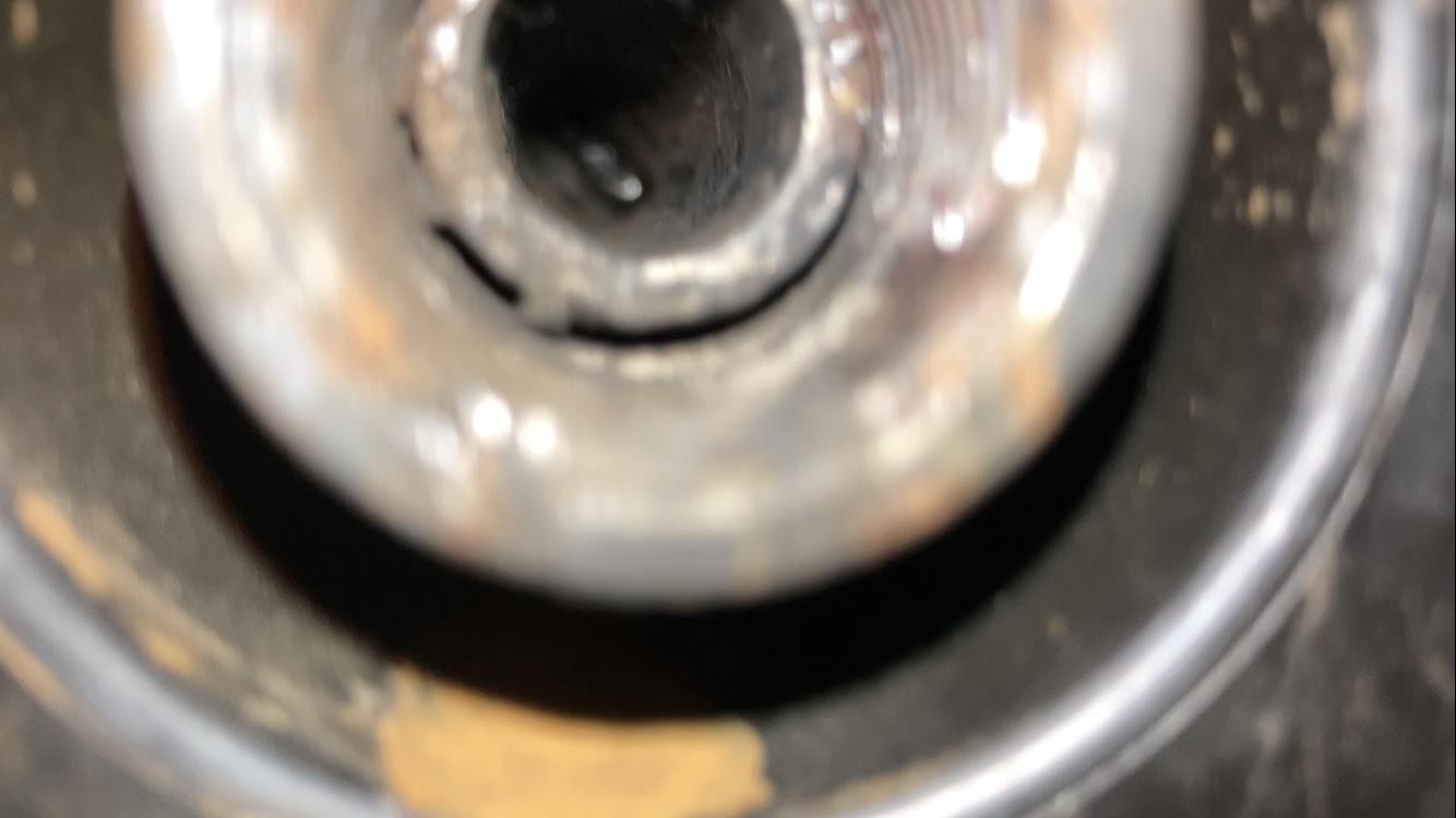

    Obawiam się ze to jednak jakaś nieszczelność , za dużo tej wody tam się zbiera. Dzisiaj postaram się to wysuszyć kompresorem i sprawdzić jutro ale spodziewam się najgorszego.
    Otwór głęboki na 120mm
    Vaillant ecoTEC plus c.w.u - Zalany czujnik zasobnika wymiana, naprawa,
    Po osuszeniu widać w sumie dziwna konstrukcje jakby rurka w rurce , ta w środku zaprasowana raczej na końcu
