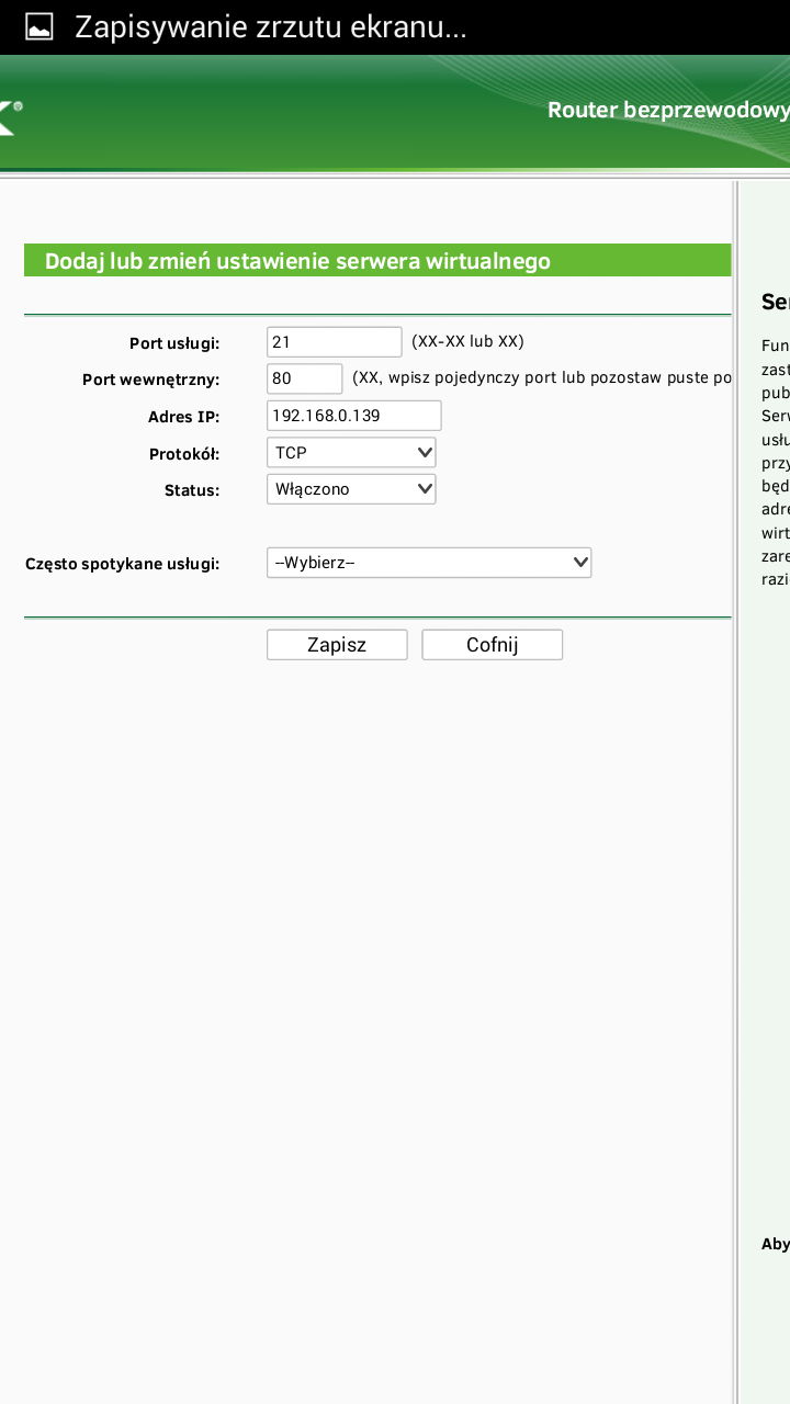

    Witam, kupiłem sobie serwer nas tp link dns-320l i chciałbym z niego korzystać poza swoją domowa siecią. Dowiedziałem się że muszę skonfigurować wirtualne serwery na swoim routerze (tp link tl-wr841l) Mam takie opcje jak na zdjęciu.
    Konfiguracja serwera NAS do używania go poza własną siecią domowaScreenshot...-37-40.png (113.29 kB)Musisz być zalogowany, aby pobrać ten załącznik.
    IP wpisałem swojego serwera nas. Gdy w przeglądarce wpisuje swój adres publiczny to pojawia mi się panel klienta. Jak sobie z tym poradzić?

    • Konfiguracja serwera NAS do używania go poza własną siecią domowa Screenshot_2017-02-15-15-27-49.png (119.29 KB) Musisz być zalogowany, aby pobrać ten załącznik.

    http://twojeip.wp.pl - jest taki sam jak na WAN-ie routera? Usługa FTP działa w sieci lokalnej? Przekierowujesz port 21 na 21 a nie tak jak pokazałeś 21 na 80. Zresztą masz tam do wybory FTP-a dopisujesz tylko adres IP serwera.

    Moje publiczne IP to 185.74.84.23. Na routerze mam 192.168.0.1 a serwer NAS ma adres 192.168.0.139. Zmienilem tak jak pisałeś porty no i w przeglądarce wpisuje ftp:// 185.74.84.23. Pojawia mi się ten panel klienta. Robię coś jeszcze źle?

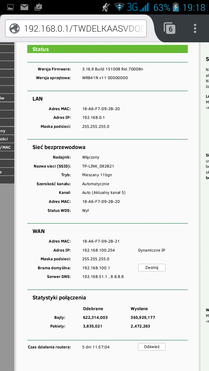

    Pokaż zakładkę status TP-linka.

    Konfiguracja serwera NAS do używania go poza własną siecią domowaScreenshot...-18-34.png (158.87 kB)Musisz być zalogowany, aby pobrać ten załącznik.

    Czyli nie masz publicznego adres IP do swojej dyspozycji. Jak masz dostarczony ten internet do mieszkania? Jakaś radiówka?
  • #11 16281486
    Arczy90
    Poziom 8  
    Posty: 28
    Ocena: 5
    Zgadza się radiowa. To co mam teraz zrobić?
    #12 16281501
    jimasek
    Posty: 35287
    Pomógł: 3783
    Ocena: 2671
    Masz właściwie dwa wyjścia
    - zapytać dostawcę o możliwość korzystania z publicznego IP
    - wykupić konto na VPN-owe i korzystać z FTP-a przez tunel
    Nie wiem czy w tych NAS-ach od d-linka jest możliwość korzystania z jakiś usług chmurowych - musiał byś to sprawdzić bo nie jestem znawcą tej marki.
