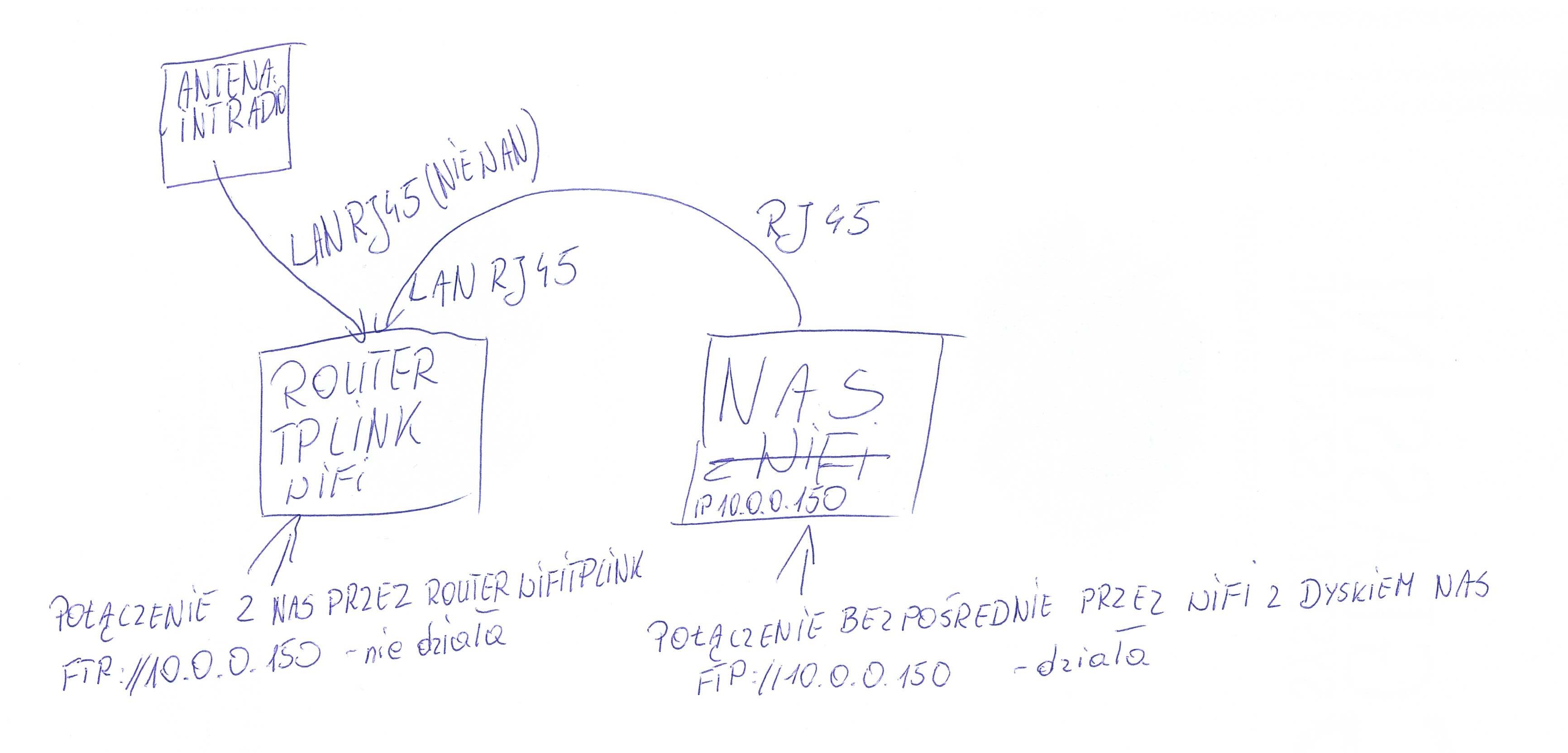

    Witam Serdecznie!
    Od czterech godzin męczę się z pewnym tematem. Mam router TP Link TL-WR841N połączony kabelkiem LAN z anteną port LAN (nie WAN), DHCP wyłączone, w konfiguracji przypisane adresy IP dla drukarki i dysku NAS. Drukarka działa bez problemu (Samsung CLX6220FX), problem jest z dyskiem w obudowie TRACER SATA 742 AL. Po podłączeniu dysku przez LAN do routera nie można uzyskać dostępu do FTP mimo poprawnej konfiguracji w dysku przykładowo przypisany adres IP 10.0.0.142 i nie działa połączenie przez router WiFi na ftp://10.0.0.142. Natomiast gdy połączę się z dyskiem bezpośrednio przez WiFi to adres ftp://10.0.0.142 działa bez problemu. Gdzie może być problem? Aktualnie z dysku korzystam przez USB bo nie mam czasu co chwilę przełączać się między sieciami. Macie jakiś pomysł, w jaki sposób mogę odblokować dostęp do dysku przez FTP na połączeniu przez TPLINK a nie dysk TRACER?
    Będę bardzo wdzięczny.
    Weź to narysuj albo sformułuj inaczej.

    Dostęp do dysku NAS przez LAN po routerze TPLink przez FTP
    Opisując:
    Antena od internetu połączona jest z routerem przez LAN (RJ45) - nie przez WAN
    Dysk w obudowie NAS podłączony jest z routerem przez LAN (RJ45)
    Zarówno router i obudowa NAS posiadają wbudowane WiFi jako router (udostępnianie).
    Gdy łącze się z WiFi dla obudowy NAS i wchodzę na adres ftp://10.0.0.142 pojawiają się pliki jak na FTP
    Gdy łącze się z WiFi w routerze i wchodzę na adres ftp://10.0.0.142 pojawia mi się że strona nieosiągalna/błędny adres
    Opisując:
    Po pierwsze, to przepnij kabel od dostawcy do gniazda WAN. Na tą chwilę dostawca internetowy ma w zasadzie dostęp do Twojej sieci oraz NAS'a. Nie wchodząc w szczegóły średnio szczęśliwy pomysł.
    A w obecnej sytuacji.
    1. Czy masz poprawnie na NASie i kopmuterze z któego łączysz się poprzez WiFi TPlinka, ustawiony adres, maskę i bramę domyślą?
    2. Czy "antena" ma włączony DHCP? Czy kopmuterowi też nadajesz ręcznie adres IP czy dostaje jakiś z "anteny" (które jest także routerem).
    NAS ma podaną ręcznie konfigurację statyczną, w routerze mam przypisany adres IP dla MAC nasa.
    Router jest skonfigurowany ręcznie, tak jakby to antena była routerem z przypisanym adresem IP (dane wstukane, WAN wyłączony). Nie mam dostępu do anteny. Przy próbie podłączenia anteny przez WAN do routera - za chiny nie może się połączyć z internetem. Włączałem mu DHCP, wyłączałem itd. Nic nie działa. Powróciłem do konfiguracji wcześniejszej i działa.
    Czy jest jakaś opcja w TP Linku, gdzie np ustawię mu adres IP + port i będzie pozwalał na połączenie przez FTP?
    Z TPLInka korzystasz jak ze switch'a. Skoro masz tam wyłączone DHCP to link IP-MAC jest i tak nie potrzebny.
    Podaj:
    adres, maske i bramę NAS'a i komputera podpiętego pod WiFi TPLinka.
    P.S. Przywróć TPlinka do ustawień fabrycznych to zadziała pewnie. W ostateczności TPlinkowi musisz nadać ręcznie adres WAN, odpowiedni do tego jaki ma "antena".
