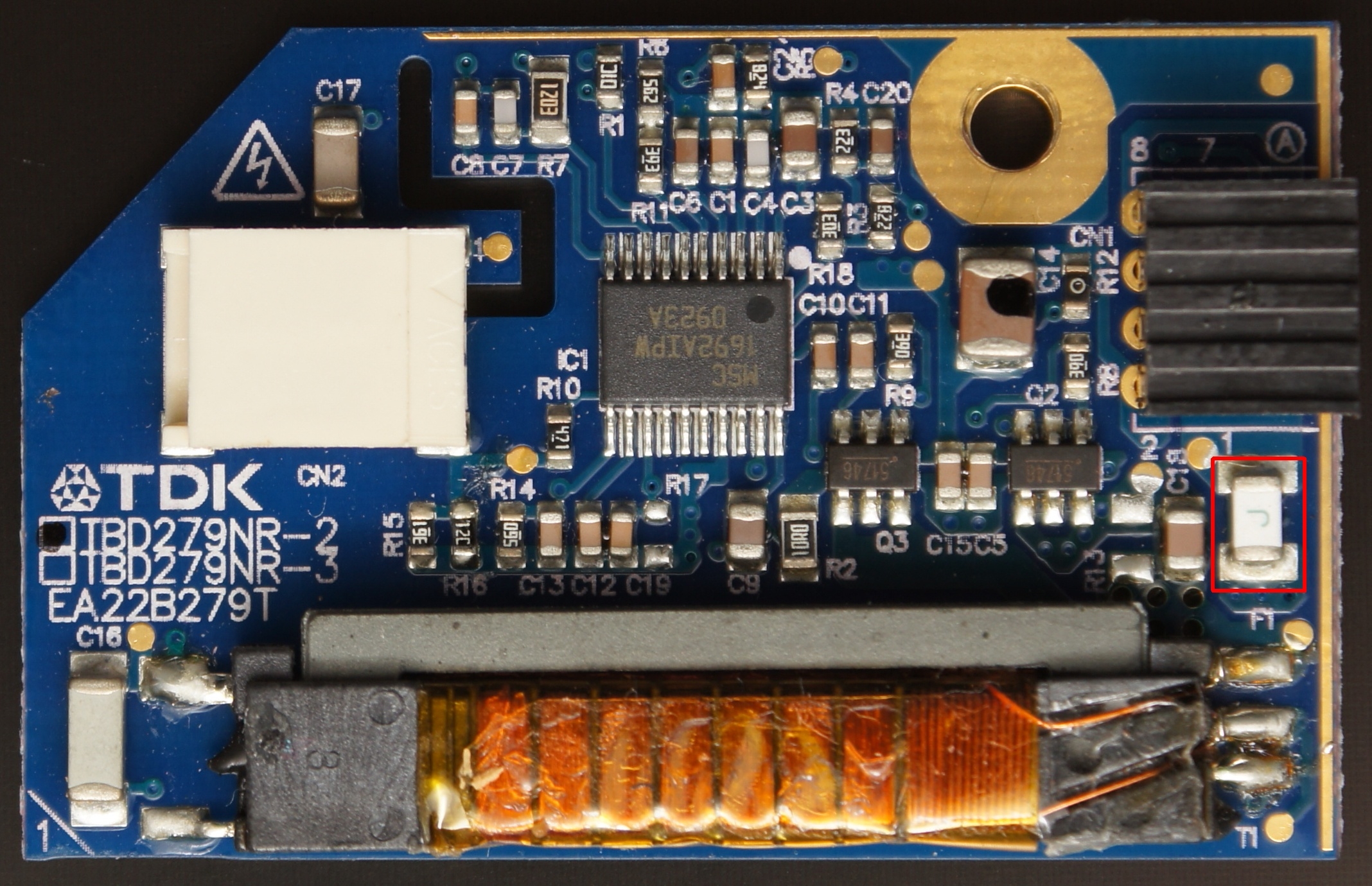

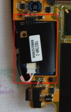

    Po włączeniu tabletu DT360 czarny ekran! Okazało się, że straciłem podświetlenie - ledwo coś tam widać! Wszedłem do BIOS-u i w ustawieniach miałem jak na zrzut_1. Wymieniłem baterię (stara miała 2,74V) i ustawiłem jak na zrzut_2 ale niestety nic to nie dało!!!
    Koledzy co może być „nie tak”? Jak sprawdzić i co? Pomóżcie!

    Może świetlówka ci padła jeśli obraz widać pod kątem albo jak poświecisz latarką to coś z podświetlaniem nie tak. Ogólnie masz tam inwerter TDK i podpiętą świetlówkę pod niego. Z tego co wiem można w tym wyświetlaczu ją wymienić na listwę LED kiedyś taka kupiłem ale jakoś czasu nie miałem aby wymienić. Najwięcej energii właśnie to podświetlanie zżera.
  • #20 17375748
    raro
    Posty: 130
    Ocena: 36
    Wszystko pięknie ale listwa LED + sterownik kosztuje jakieś 80-90$ - to się nie opłaca.
    Jak można sprawdzić co jest u mnie padnięte ? Czy to inwerter czy też świetlówka?
    Jak rozumiem inwerterem jest moduł ozn. TBD279NR-2. Czy tak? Jakie napięcie powinien dawać na wyjściu?

    To czy ktoś chce w to inwestować lub nie to już jego problem ogólnie ja to kupiłem do zabawy. Wiele ludzi kupuje aby użyć do diagnostyki aczkolwiek lepiej jednak np kupić jakiegoś laptopa typu Dell E6410 itp.
    Świetlówkę aby sprawdzić musisz mieć jakiś inwerter nie wiem dokładnie jakie napięcie jest na świetlówkę ale na pewno duże.
    AZENTEK DT360 - sterowniki do podświetlenia matrycy po instalacji Windows XP
    Inwerter może mieć tam jakieś bezpieczniki i co najwyżej je możesz sprawdzić nie pamiętam na jakim jest układzie ale gdzieś jest na pewno jego datasheet

    Właśnie, że nie mogę nic na temat tego inwertera znaleźć w sieci! A wydawało mi się, że z opisami technicznymi produktów TDK nie powinno być problemów.

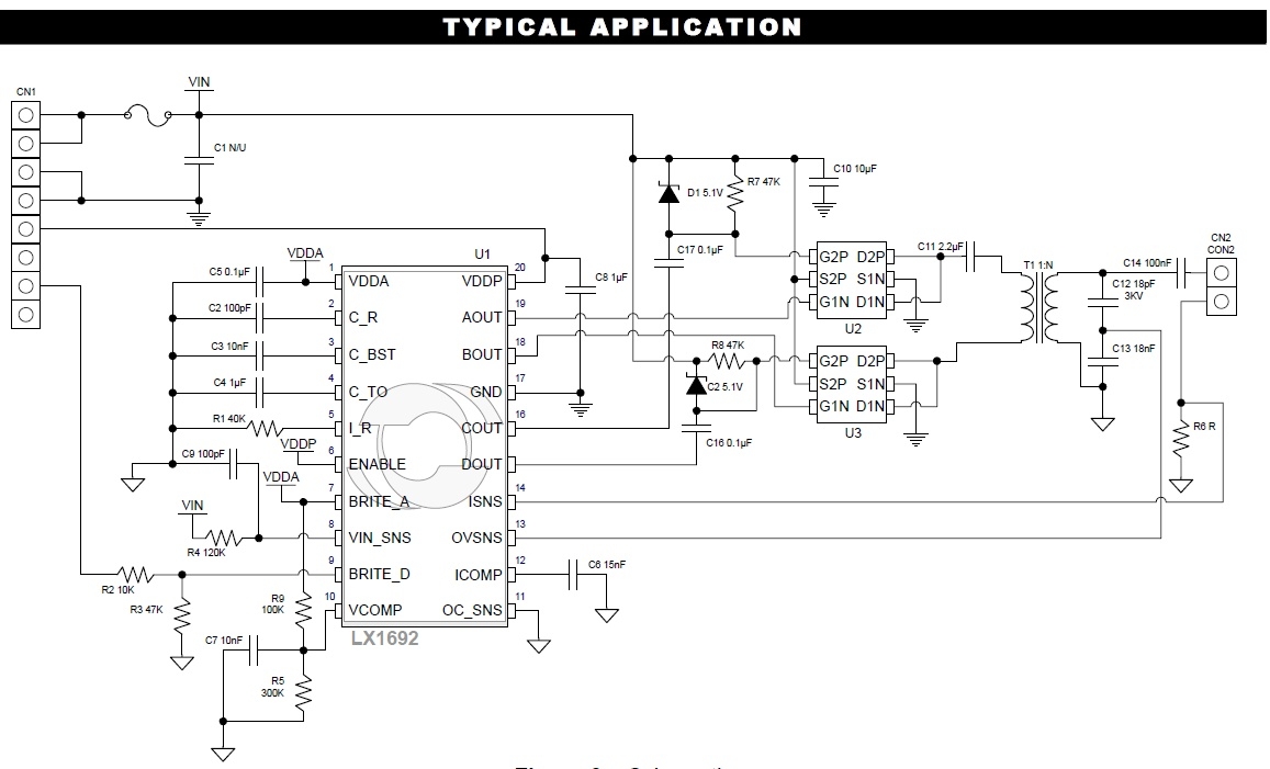

    Gdzieś mam PDFa ale szukanie trochę potrwa na obecną chwile zdjęcia tylko mogę podesłać tam zaznaczyłem bezpiecznik F1 możesz sobie go sprawdzić na teście diody w multimetrze.
    AZENTEK DT360 - sterowniki do podświetlenia matrycy po instalacji Windows XPAZENTEK DT360 - sterowniki do podświetlenia matrycy po instalacji Windows XP
    Jest i szczegółowy opis układu sterującego.

    Bezpiecznik sprawdziłem i jest "niestety" sprawny.
