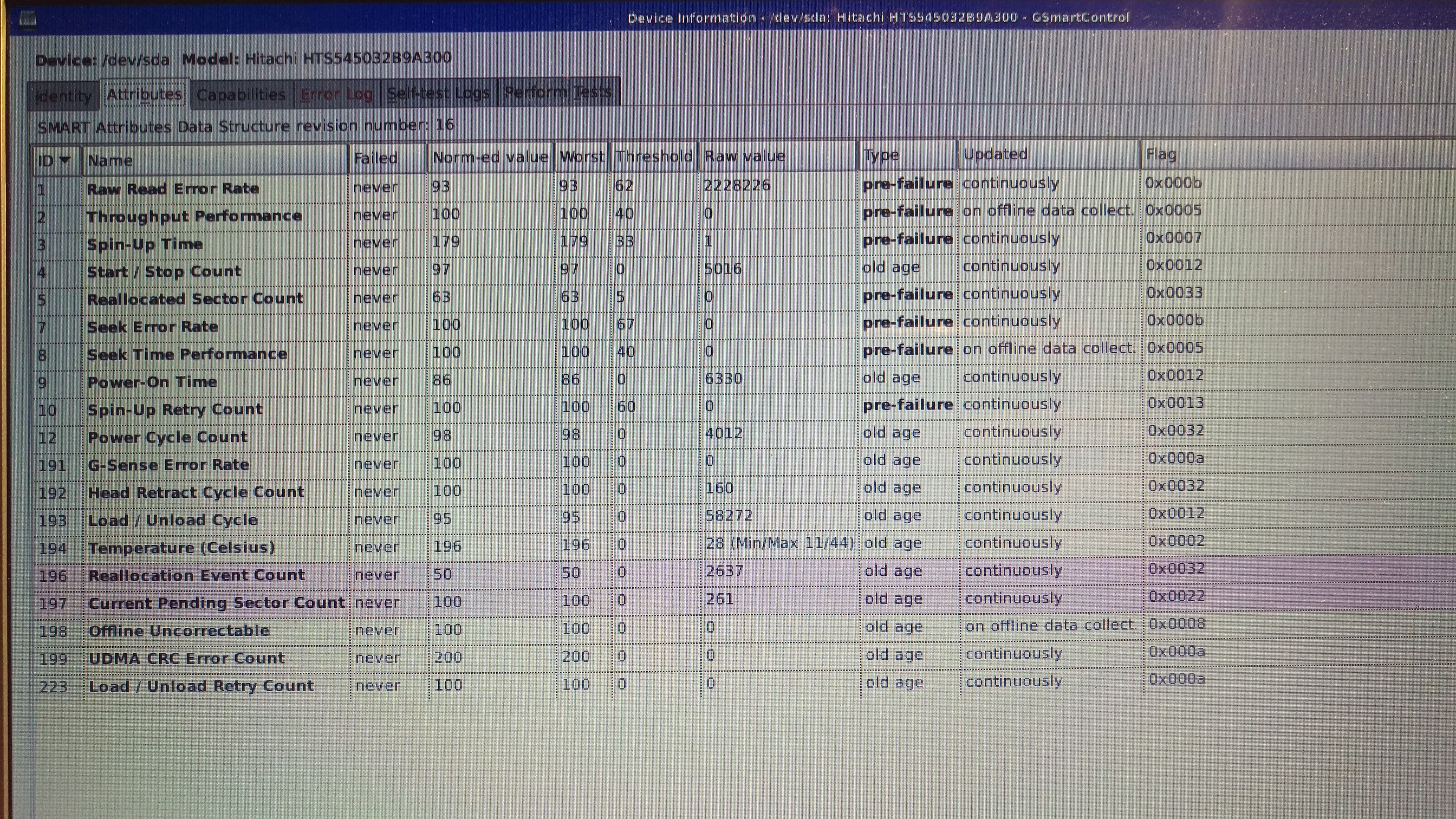

    Samsung R530, kiedyś zainstalowałem na nim windows 10 ale chcę wrócić do 7, botuje, pierwsze menu wszystko normalnie, klikam zainstaluj, wyskakuje okno Instalator rozpoczyna pracę, i może tak kręcić w nieskończoność. Ustawiałem już tryb AHCI manual i auto, bez efektu. Legacy boot włączone.

    Już wiem że przyczyną jest GPT, trzeba zrobić na MBR. Teraz tak, MHDD nie widzi dysku, obecny windows nie chce wstać, jak wyzerować dysk w takim wypadku żeby wyłączyć bad sectory, wtedy MBR zrobi się samo przy formacie.

    Jakie bad sektory? Pokaż SMART. Możesz użyć Vivarda, lub wykorzystać linuxa uruchamianego z CD/pendrive, ewentualnie włączyć z płyty instalacyjnej CMD i wykorzystać diskparta do konwersji GPT na MBR.

    Podłączyłem dysk pod stacjonarke przez USB, HDD Low level format Tool przy próbie sformatowania się wykrzacza a przy próbie odczytu SMART jest komunikat że nie obsługuje. Co teraz?

    SMART.
    Samsung R530 windows 7 - "Instalator rozpoczyna pracę" i nic sie nie d

    Dysk jest uszkodzony, wymien go na sprawny.

    Dysk uszkodzony, tylko wymiana, realokowane i niestabilne sektory, nic dziwnego, że instalacja trwa tak długo i nic się nie dzieje.
