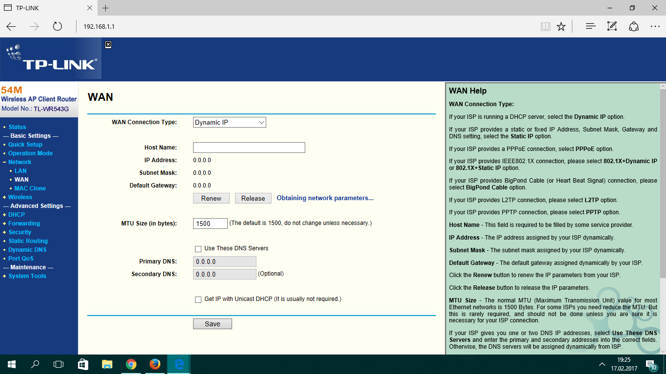

    LucekB
    Specjalista Sieci, Internet
    Posty: 995
    Pomógł: 143
    Ocena: 137
    Ten Tp Link to już dziadek, prędkość realna po wi fi max 15 Mb/s, ja bym się nie zastanawiał i zmienił na coś nowszego.
    Pokaż skonfigurowaną zakładkę WAN z TP Linka.

  • #5 16286415
    leader911
    Posty: 21
    Ocena: 7
    jimasek napisał:
    TP-linka masz podłączonego przez port WAN do modemu dostawcy?
    Nie
    • Tplink wr-543g - Połączenie przez WIFI tylko w jednym urządzeniu WAN.png (117.48 KB) Musisz być zalogowany, aby pobrać ten załącznik.

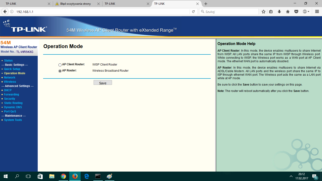

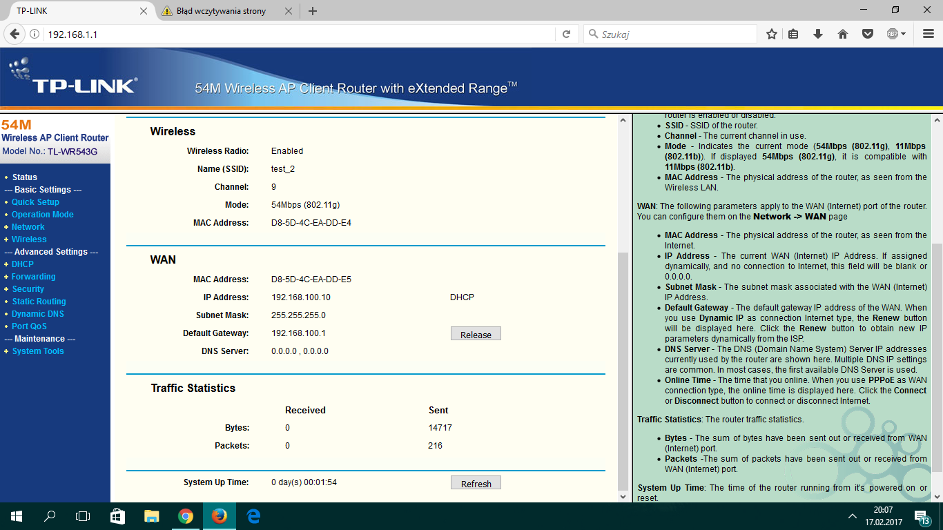

  • #9 16286571
    leader911
    Posty: 21
    Ocena: 7
    jimasek napisał:
    Po podłączeniu routera do modemu musisz zrobić restart prądowy modemu dostawcy po czym sprawdzić zakładkę status Tp-linka czy masz adresację na WAN-ie. Operation mode na TP-link musisz ustawić na Wireless Router.
    Podłączyłem przez WAN , odłączyłem z prądu - dalej nie działa . zakładka WAN i Operation Mode wyglada tak :
    • Tplink wr-543g - Połączenie przez WIFI tylko w jednym urządzeniu Status - WAN.png (163.39 KB) Musisz być zalogowany, aby pobrać ten załącznik.
    • Tplink wr-543g - Połączenie przez WIFI tylko w jednym urządzeniu Operation Mode.png (135.2 KB) Musisz być zalogowany, aby pobrać ten załącznik.

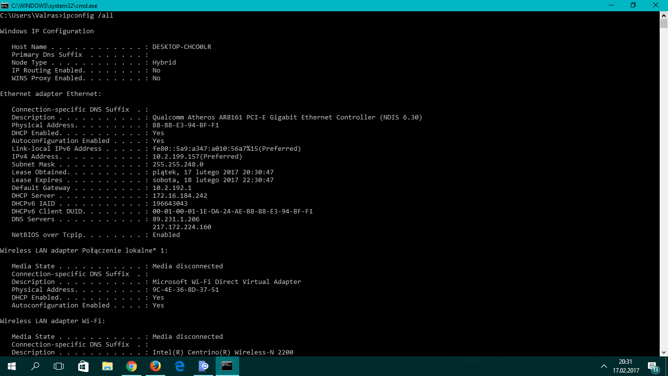

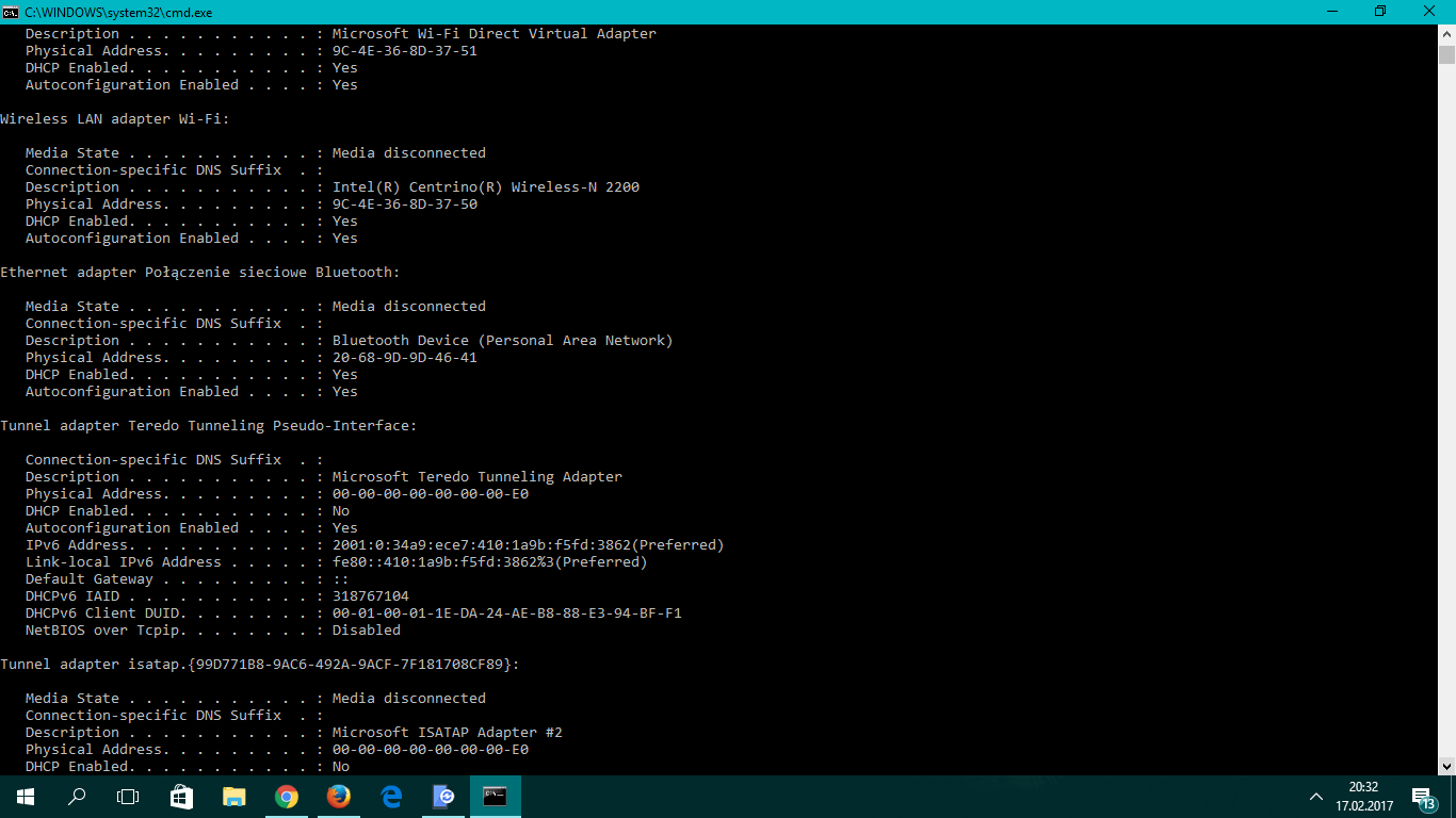

  • #10 16286588
    jimasek
    Posty: 35287
    Pomógł: 3783
    Ocena: 2680
    Podłącz się komputerem bezpośrednio do modemu dostawcy (bez TP-linka) i pokaż ipconfig /all wpisane do cmd. Warunek do dostęp to internetu na komputerze.
  • #11 16286617
    leader911
    Posty: 21
    Ocena: 7
    Oto screeny:
    • Tplink wr-543g - Połączenie przez WIFI tylko w jednym urządzeniu ipconfig - 2.png (53.48 KB) Musisz być zalogowany, aby pobrać ten załącznik.
    • Tplink wr-543g - Połączenie przez WIFI tylko w jednym urządzeniu ipconfig - 1.png (52.33 KB) Musisz być zalogowany, aby pobrać ten załącznik.
  • #12 16286735
    Zdzisław1980
    Posty: 601
    Pomógł: 122
    Ocena: 178
    Pokaż zakładkę Network w szczególności WAN.
    Jak masz ustawiony WAN Connection Type: (powinien być: Dynamic IP)?
    I wyłączałeś z zasilania router czy modem?
    Trzeba wyłączyć modem.
  • #13 16286753
    leader911
    Posty: 21
    Ocena: 7
    Spójrz wyżej zrobiłem screena WAN , jest ustawione DYNAMIC IP , a co do zasilania to odłączyłem to i to dla pewności .
  • #14 16287280
    jimasek
    Posty: 35287
    Pomógł: 3783
    Ocena: 2680
    Jak rozumiem miałeś dostęp do internetu na komputerze?

    leader911 napisał:
    posiadam problem z routerem tplink wr-543g który jest podłączony do modemu cisco3010 przez 2 lata wszystko działało
    U jakiego dokładnie dostawcy?
    Twoje IP na WAN masz z puli prywatnej LAN
    Clonowanie adresu MAC z komputera podłączonego bezpośrednio do modemu zrobiłeś? (być może dlatego net nie działa).

  • #17 16289601
    jimasek
    Posty: 35287
    Pomógł: 3783
    Ocena: 2680
    Zrób na TP-linku "mac clone" z tej karty sieciowej na której masz dostęp do internetu i powinno zadziałać. PO konfiguracji pamiętaj o wyłączeniu modemu dostawcy na chwilę z zasilania.
