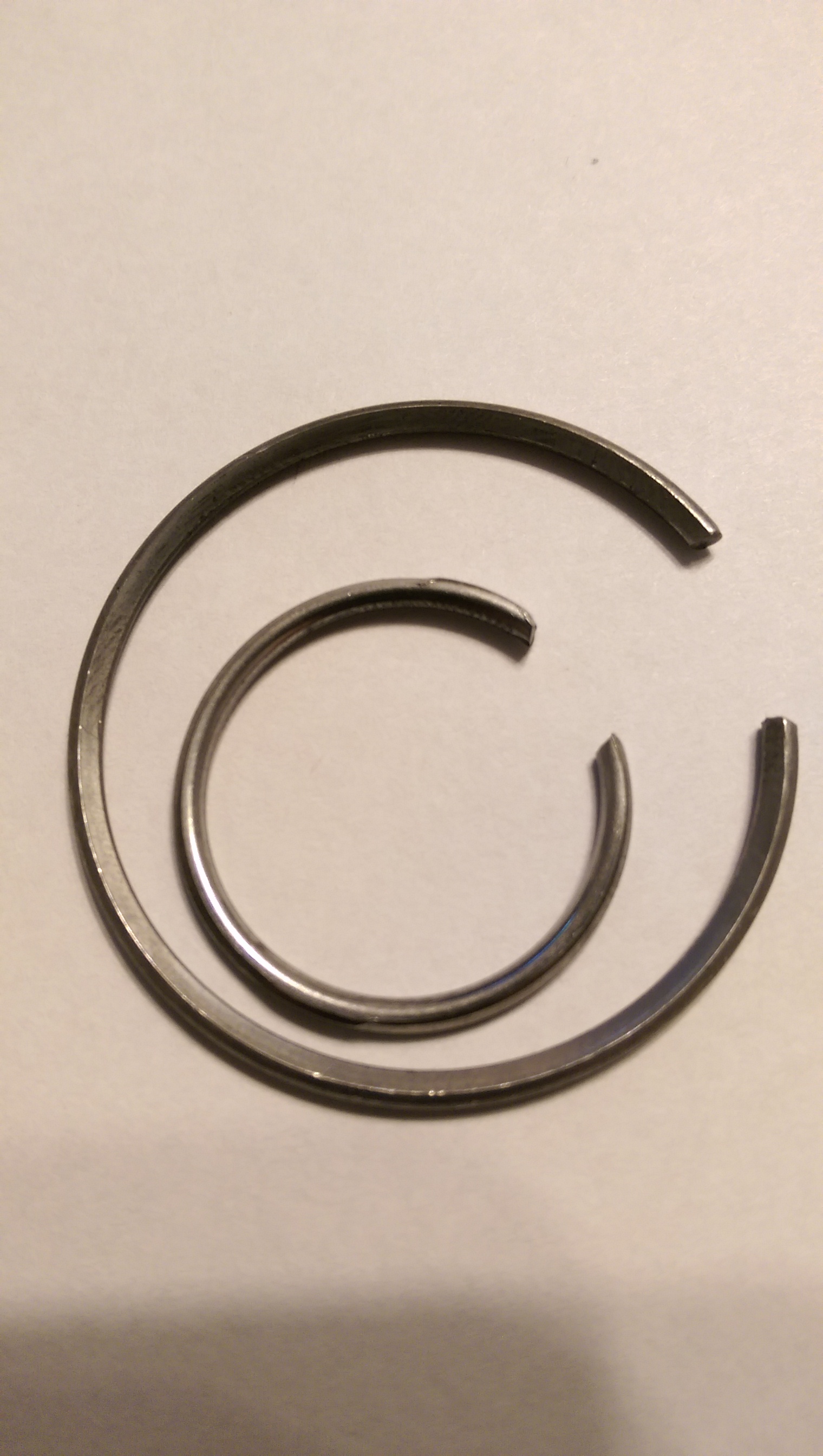

    Witam mam 2 pytania odnośnie tematu. Czy tłok powinien wchodzić lekko bo u mnie posmarowany strasznie ciężko do tego stopnia że musiałem go wbić miedzią. Jak już jest na swoim miejscu czuć jak sprężynuje cylinder nie ma wyczuwalnych zadziorów w środku. Po zewnątrz nie kończy się ze stożka tylko ma lekkie zadziory. Oring nowy. Jeśli chodzi o iglicę jest wyszczerbiona na końcu i pewnie dla tego mam uszkodzony ten mały oring na niej ale to nie problem. To chyba było powodem wycieku smaru. Kolega podał długość iglicy 69,6mm moja ma 66mm ale to chyba jest niemożliwe żeby tyle się wybiła poza tym widać tą fazkę na końcu. Czy mogę użyć smaru Eps-1 Lubriten? Dorzucam zdjęcia pozdrawiamBosch GBH 2-26 DFR - Brak udaruBosch GBH 2-26 DFR - Brak udaruBosch GBH 2-26 DFR - Brak udaruBosch GBH 2-26 DFR - Brak udaru

    Masz uszkodzony cylinder aluminiowy. Uderza on o element 833 co nie powinno mieć miejsca. Do przejrzenia całe wnętrze cylindra stalowego. Prawdopodobnie pierścień zabezpieczający jest ścięty.

    Faktycznie kolego Lemur iglice wypchnąłem śrubokrętem. Ten pierścień w ogóle nie trzymał i nie jest okrągły a ja się zastanawiałem którą stroną powinien być ehh. Ten drugi na fotce też chyba jest do wymiany? A co z pozostałymi pytaniami?

    Iglicę bym wymienił, 3 mm za krótka, na dodatek ukruszona.
    Jak wyglądają elementy 833, 321/46?
    W skład cylindra aluminiowego wchodzą różne inne elementy, całość oznaczenie 26, koszt na sklepie Bosch'a, jakieś 52 złote.
    Przyjrzyj się jak wygląda w środku tuleja z grupy części 821.
    Smar najlepiej zastosować dedykowany do narzędzia, bez problemu dostaniesz te 40 g w pierwszym lepszym serwisie elektronarzędzi, sklepy również to posiadają.

    Tłok powinien wchodzić lekko, jednak szczelnie z wyczuwalną kompresją sprężonego powietrza pod nim. Tłok, jak i pozostałe elementy przekładni, powinny być smarowane smarem stałym zalecanym przez producenta nr. kat. BOSCH 1615430001. Iglicę w tym stanie należałoby wymienić. Można ewentualnie wyszczerbioną końcówkę zaszlifować, aby nie kaleczyła uszczelki. Jest ona jednak już sporo krótsza, przez co skuteczność przenoszenia udaru na wiertło jest znacznie mniejsza.

    Dobra kupię tłok cylinder i iglicę dzięki za rady. Oringi założe nowe powiedzcie mi jeszcze co z tymi pierścieniami osadczymi mają być okrągłe ewentualnie zadzwonię do serwisu i zapytam czy nowy jest okrągły? A i jeszcze kwestia tego smaru ile go tam wpakować gdzieś czytałem że 30g?
