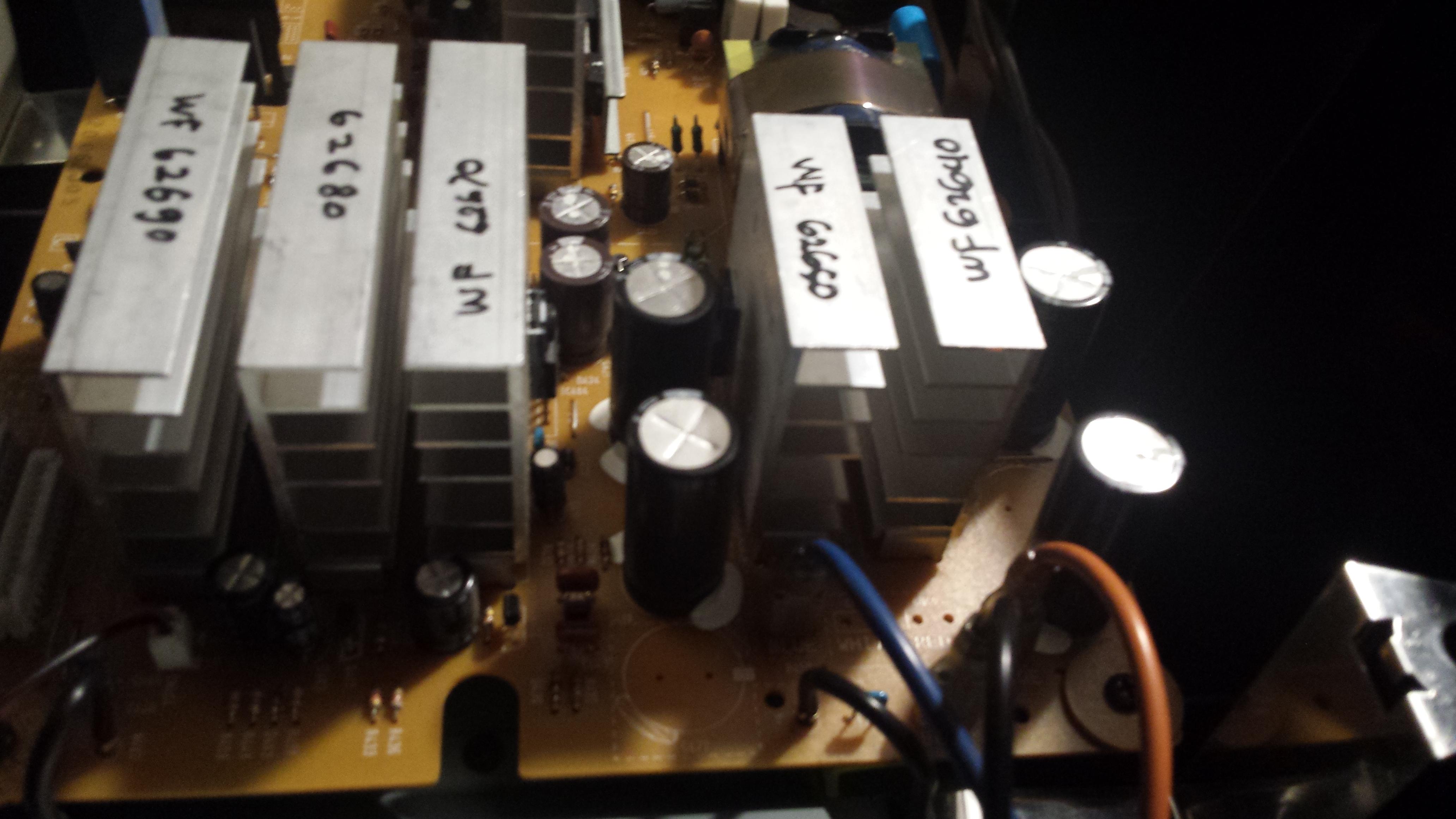

    Powermixer Yamaha EMX312SC upadł i się nieco w środku uszkodził, elektronik powiedział, że nie warto naprawiać końcówki mocy, bo jest dużo uszkodzeń, ale mikser z efektem dźwięku jest chyba bez zarzutu. Rozebrałem i zobaczyłem, że właściwie mixer jest tylko połączony 12 pinową taśmą z resztą sprzętu (czyli wzmacniaczem), sorki za takie określenia ale nie jestem nawet amatorem elektronikiem - ale muzykiem. Czy ktoś doradzi jak doprowadzić do tego mixera prąd, tak aby móc podłączyć go do jakiejś zewnętrznej końcówki mocy? Wydaje mi się, że byłby to niezły 8 kanałowy mikserek z kamerą pogłosową, gdyby go właściwie zasilić. Z góry dziękuję za pomoc.

    OK. Dzięki! Jednak nie prosiłem o dokładny opis lecz raczej opinie, czy dobrze rozumuję. Ja wolałbym zrobić z niego mały płaski mikser dorabiając skrzynkę niż korzystać z tamtej a co do zasilania - no właśnie czy da się pobrać to minimum potrzebne do zasilenia miksera? Dodaję do tego zdjęcia.

    już ci odpowiadam w tym poście
    potrzebujesz zasilacz symetryczny 17V i uruchomisz cały mixer o ile masz płytę zasilacza. Robiłem ten manewr u siebie żeby sprawdzić czy działa. bo na fotkach tylko mixer.

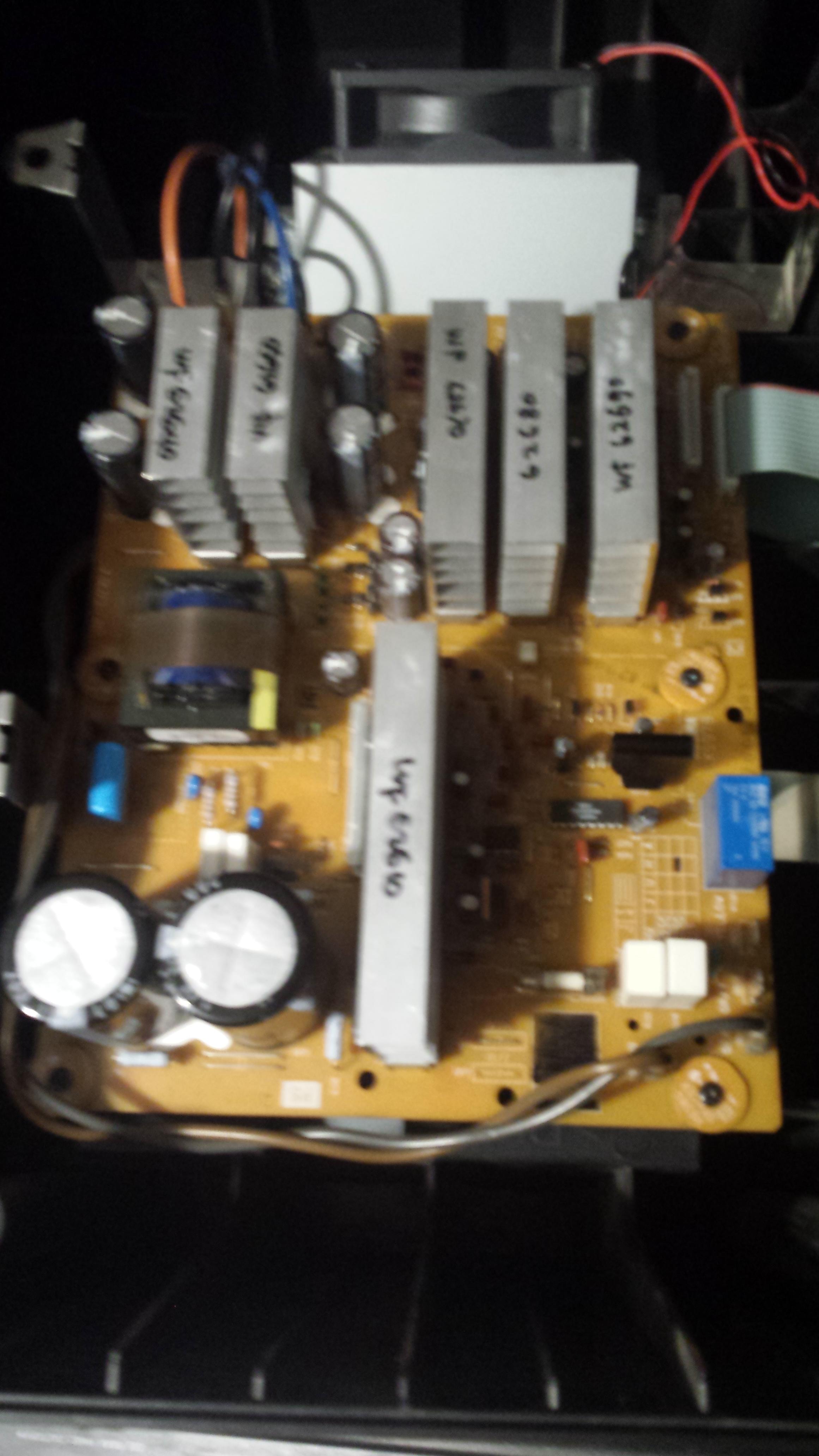

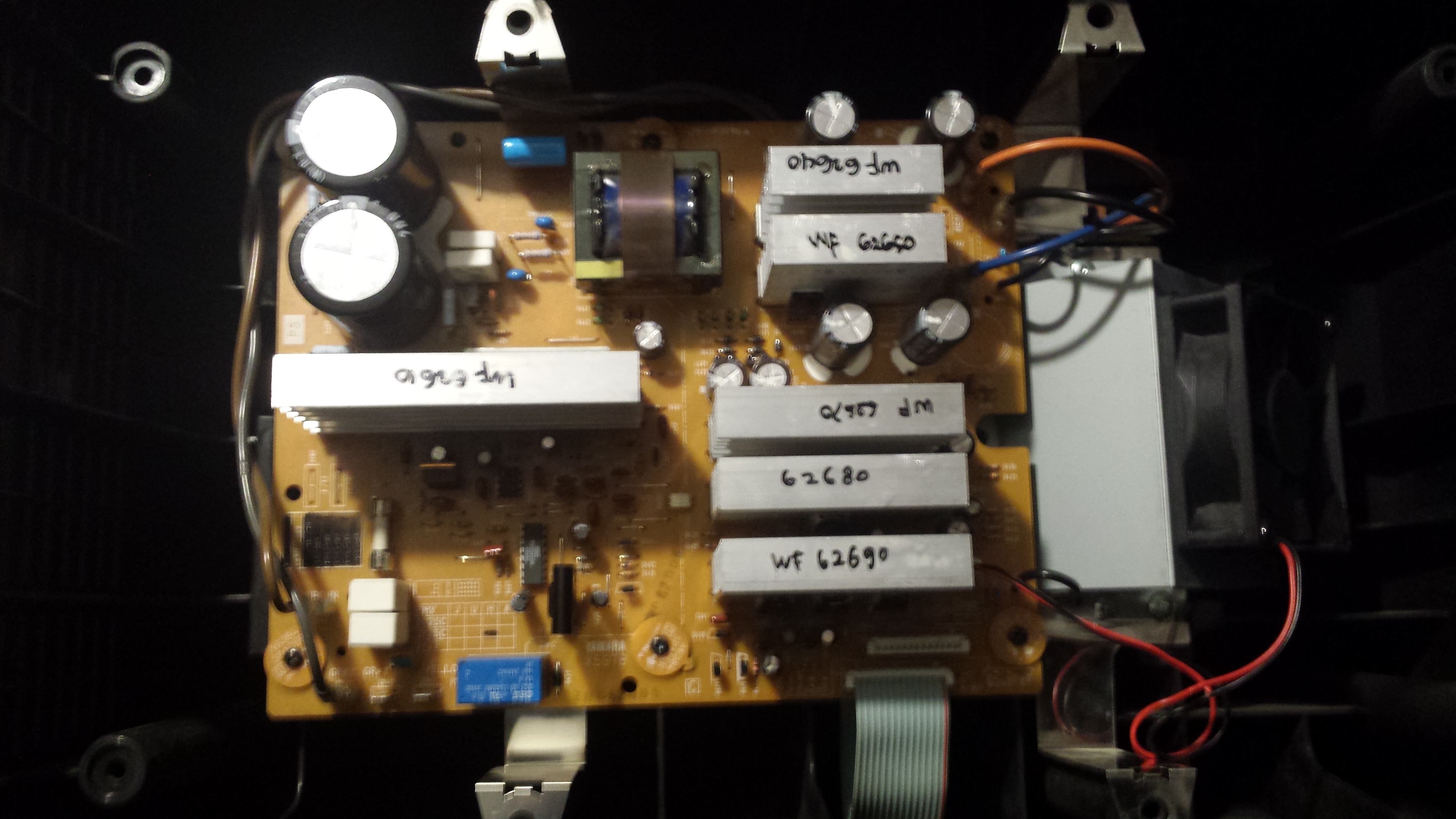

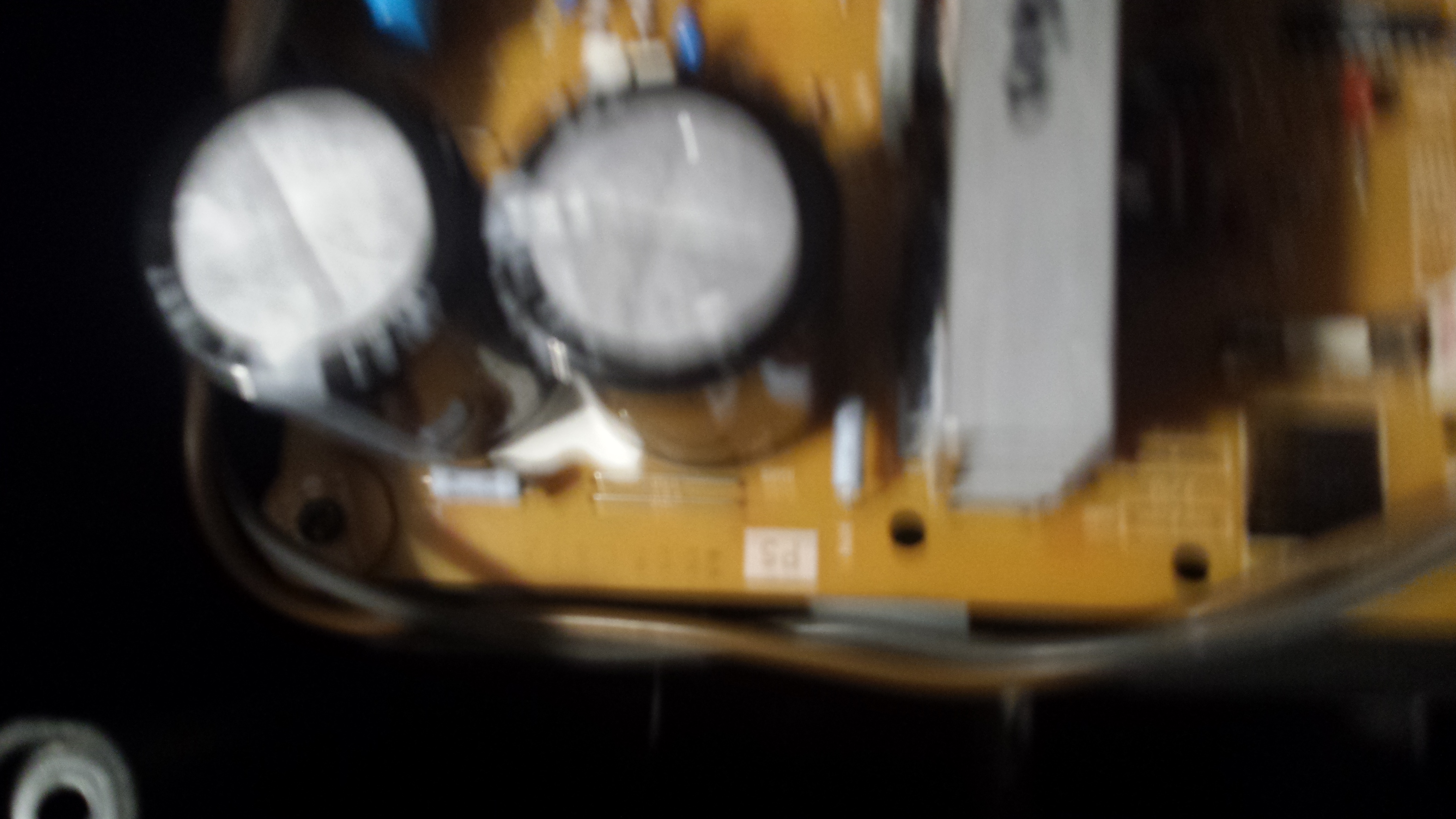

  • #5 16291436
    agaton1
    Posty: 14
    Mam resztę rzeczy, bo powermixer jest cały. Rozumiem, że musiałbym rozmontować pozostałe rzeczy. Z tym, że zasilacz wg fachowca jest uszkodzony. To znaczy, że musiałbym dokupić zasilacz, ale także podłączyć całą płytę ze wzmacniacza, czy tak?

    #6 16291449
    IMEX
    Posty: 566
    Pomógł: 6
    Ocena: 93
    mam ta yamaszke z uszkodzonym zasilaczem - czesc zasilania dla mixera raczej nie zostala uszkodzona bo jest zbyt prosta w budowie - uszkodzona jest przezetwornca i jej peryferia - to co u mnie po upadku - widać taka wada. z zasilaczem trzeba sie wpiac 3 przewodami w plytke i dziala a zasilacz ukryc w srodku i wszystko dziala.

    Wielkie dzięki za porady! A czy to jest do zrobienia dla zielonego, czy raczej zanieść fachowcowi? Bo mówiąc o płytce, zupełnie nie mam pojęcia gdzie to jest, a co do zasilacza, to też go bez demontażu nie widzę. Nie wiem też czy jest możliwość zrobienia takiej małej płaskiej skrzynki na mikser, czy trzeba tam umieścić wiele elementów (czyli ta płyta, zasilacz itp...) sorki, za pytania (zapewne banalne) ale nie jest to moja mocna strona jak już na początku pisałem. Wyżej zrobiłem pozostałe zdjęcia, czy mogę prosić o wskazanie potrzebnych części?
  • #8 16291684
    IMEX
    Posty: 566
    Pomógł: 6
    Ocena: 93
    na fotce zaznaczyłem gdzie trzeba się wpiąć - za cewka przetwornicy w miejsce diod prostowniczych - czy sam to zrobisz to nie mam pojęcia a piszesz ze jesteś muzykiem wiec niejako daje to odpowiedź
