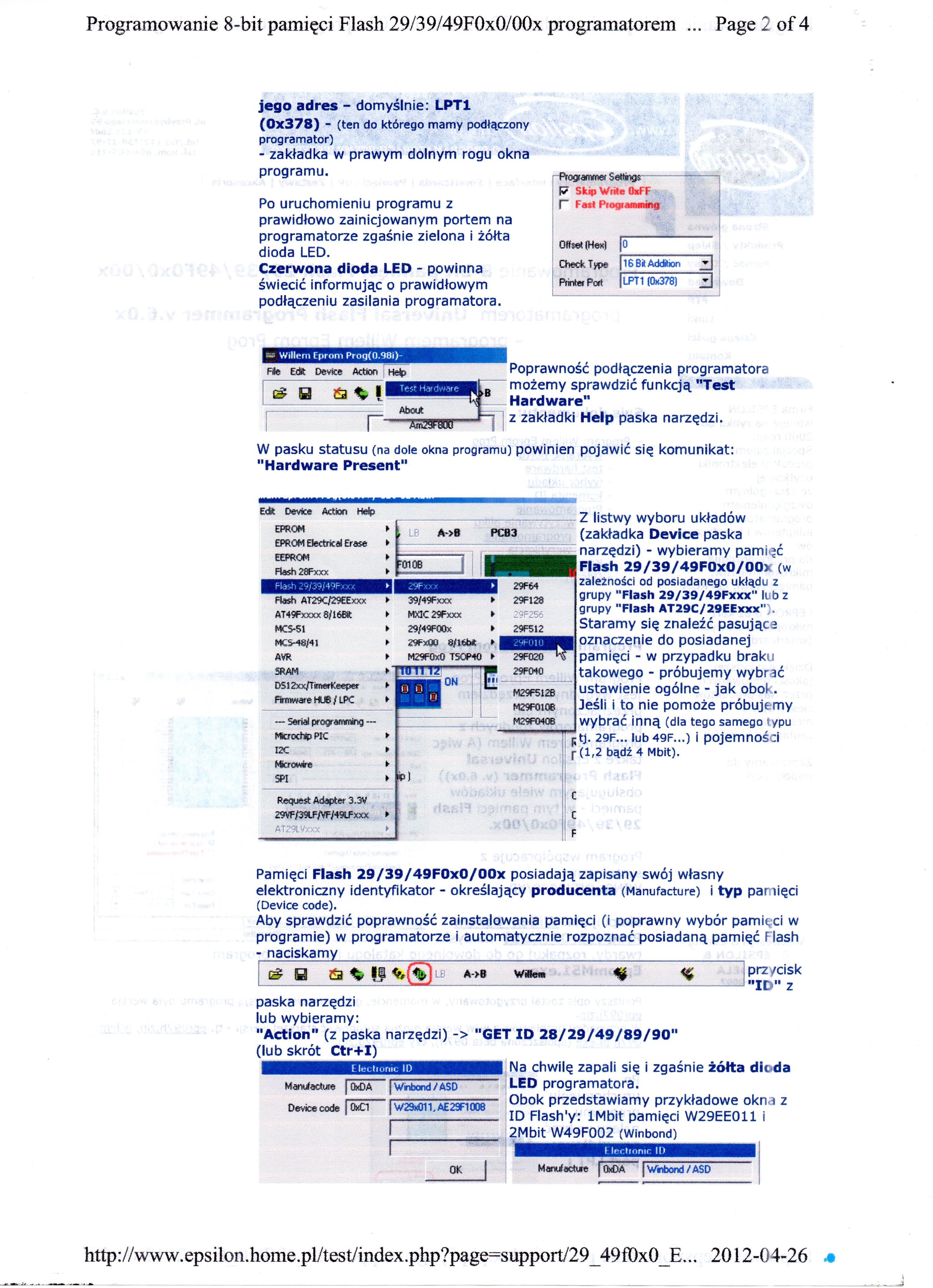

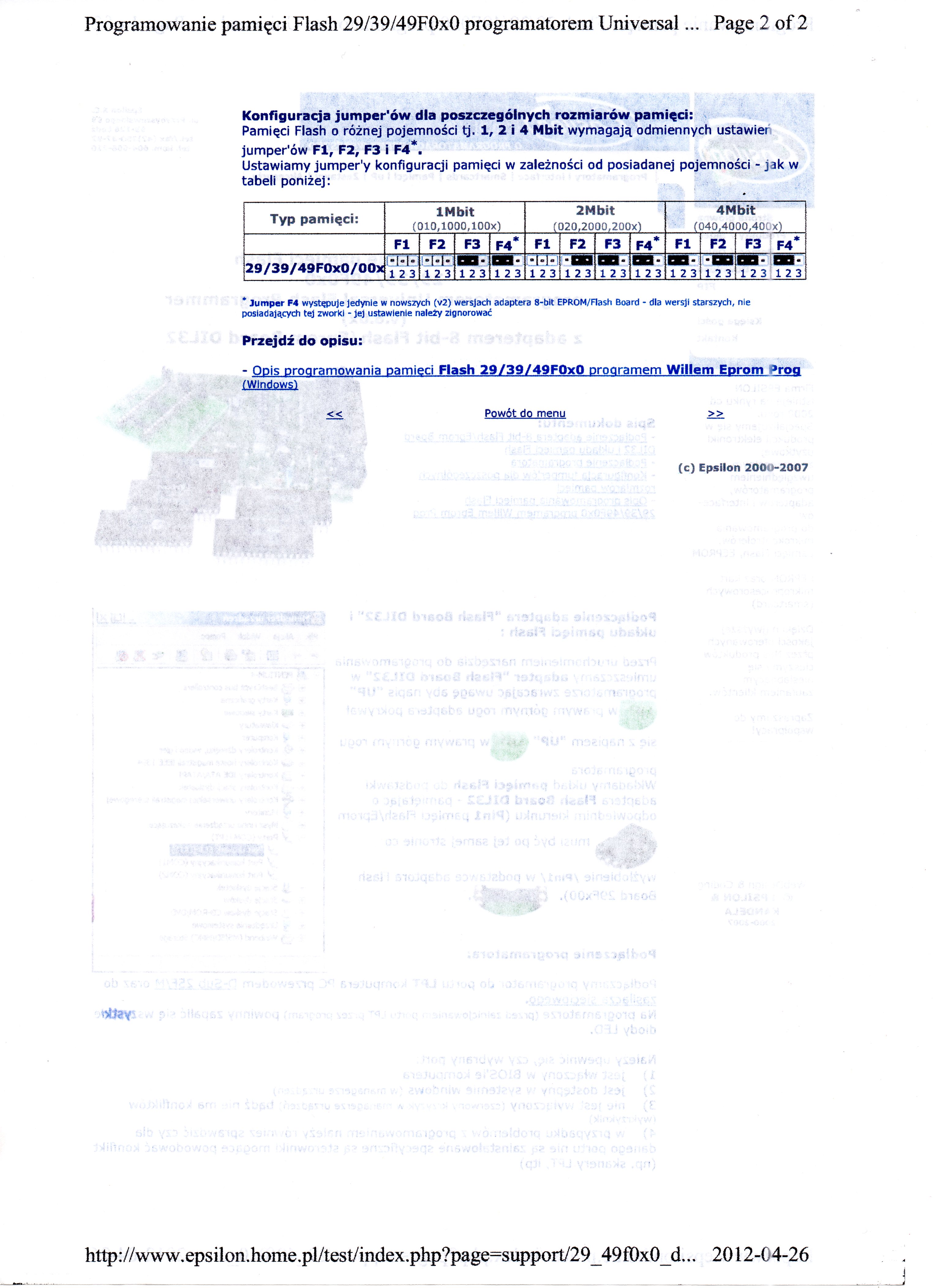

    Mam taki programator w wersji 6.03 oraz podstawkę Flash Board PLCC32.
    Potrzebuję opis jumperów, albo chociaż poprawne ich ustawienie, dla pamięci 29F010.

    Użyj podstawki - przejściówki - PLCC32 na DIP32, np. zobacz - ta jest 1 do 1, czyli bez zworek, jak każda taka - a ustawienia zworek, dla przedmiotowej pamięci w obudowie DIP32, są podane na stronie producenta tego programatora, o tu.

    SanchosX napisał:
    Kolego Proszę pokaż mi te ustawienie zworek na stronie producenta
    Nie ma? - o Kruca Fux - a jeszcze kilka dni temu tam były, napisz do producenta, że mam tam stronę "padlinę" ... :D

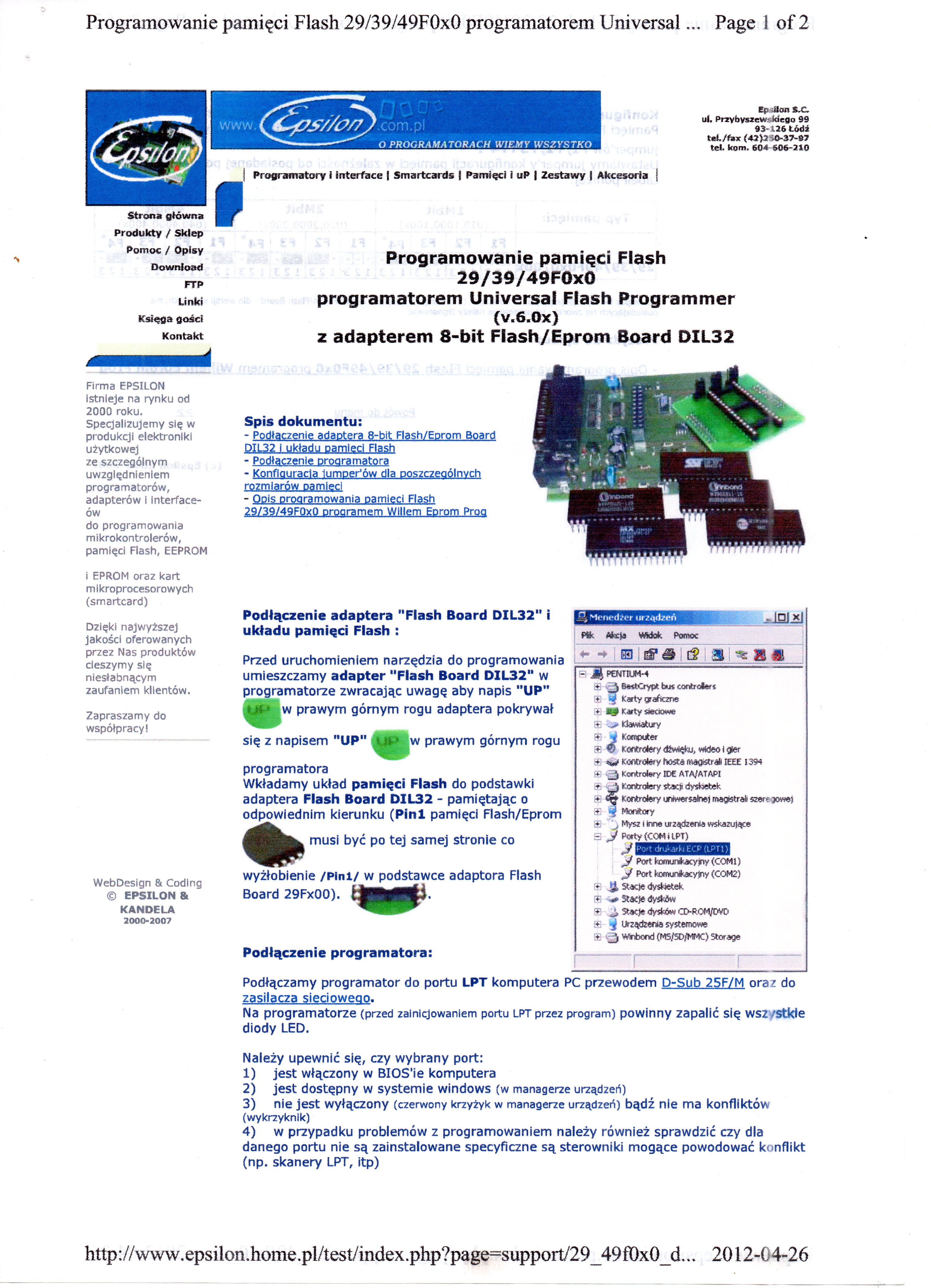

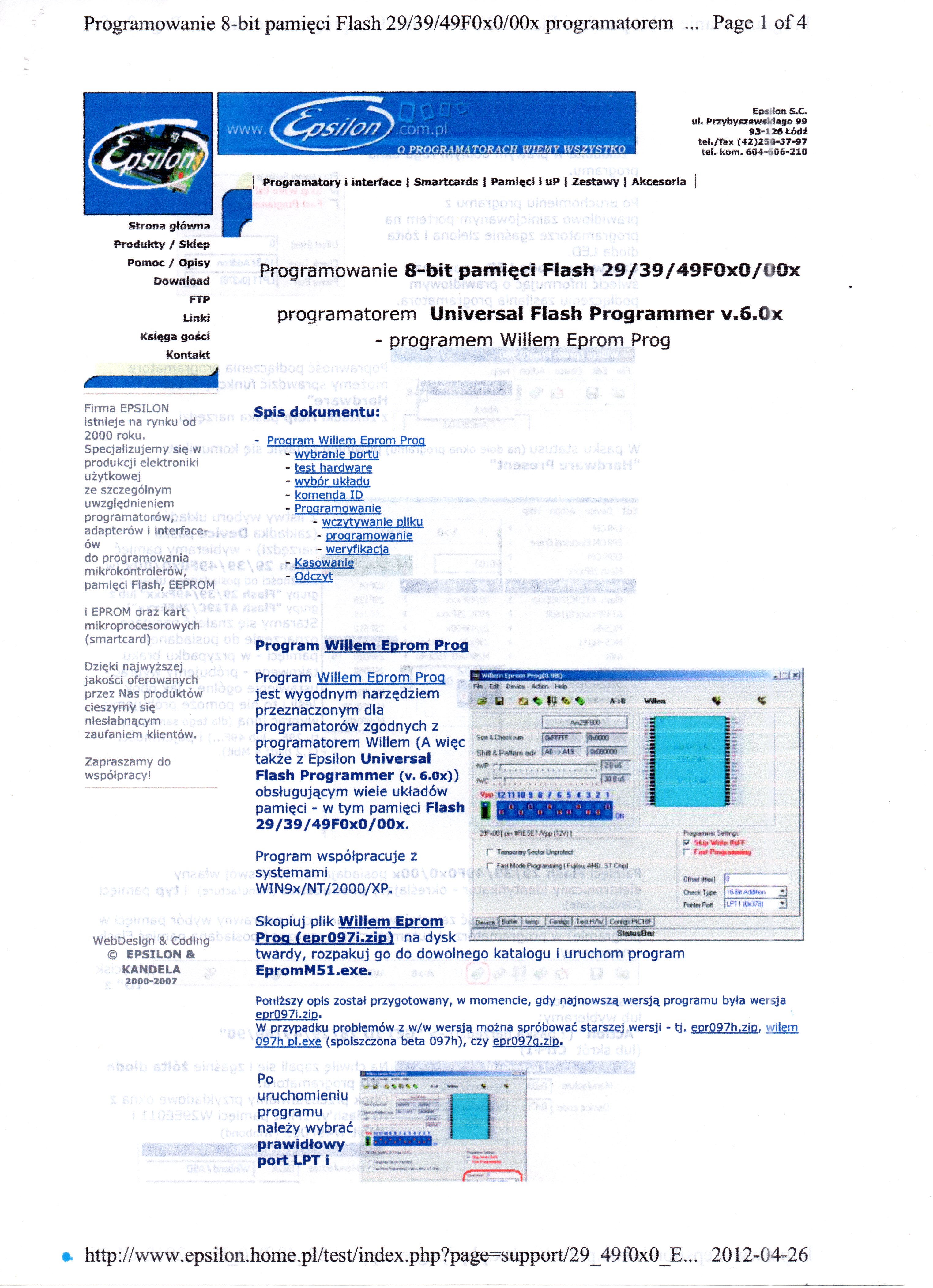

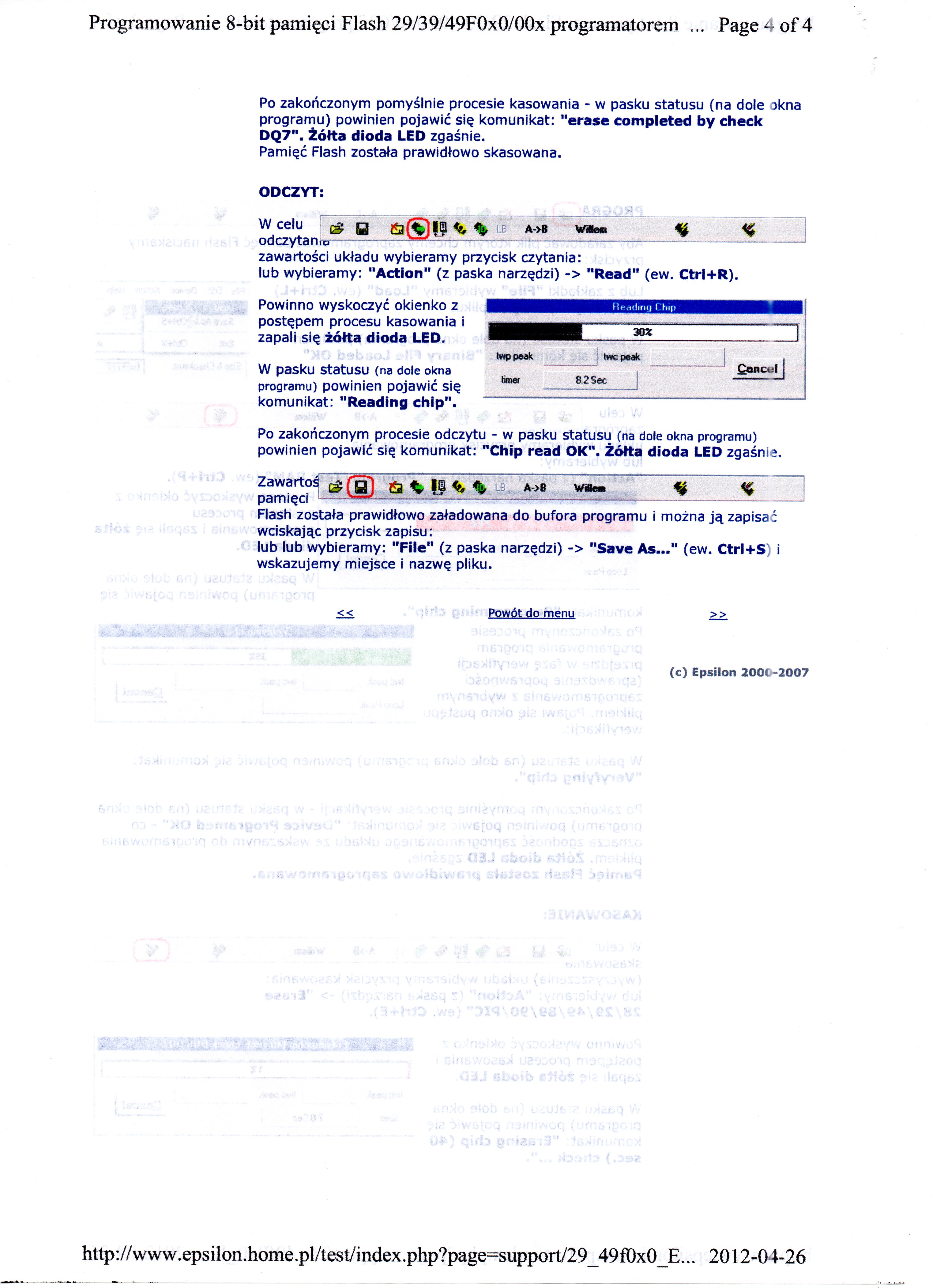

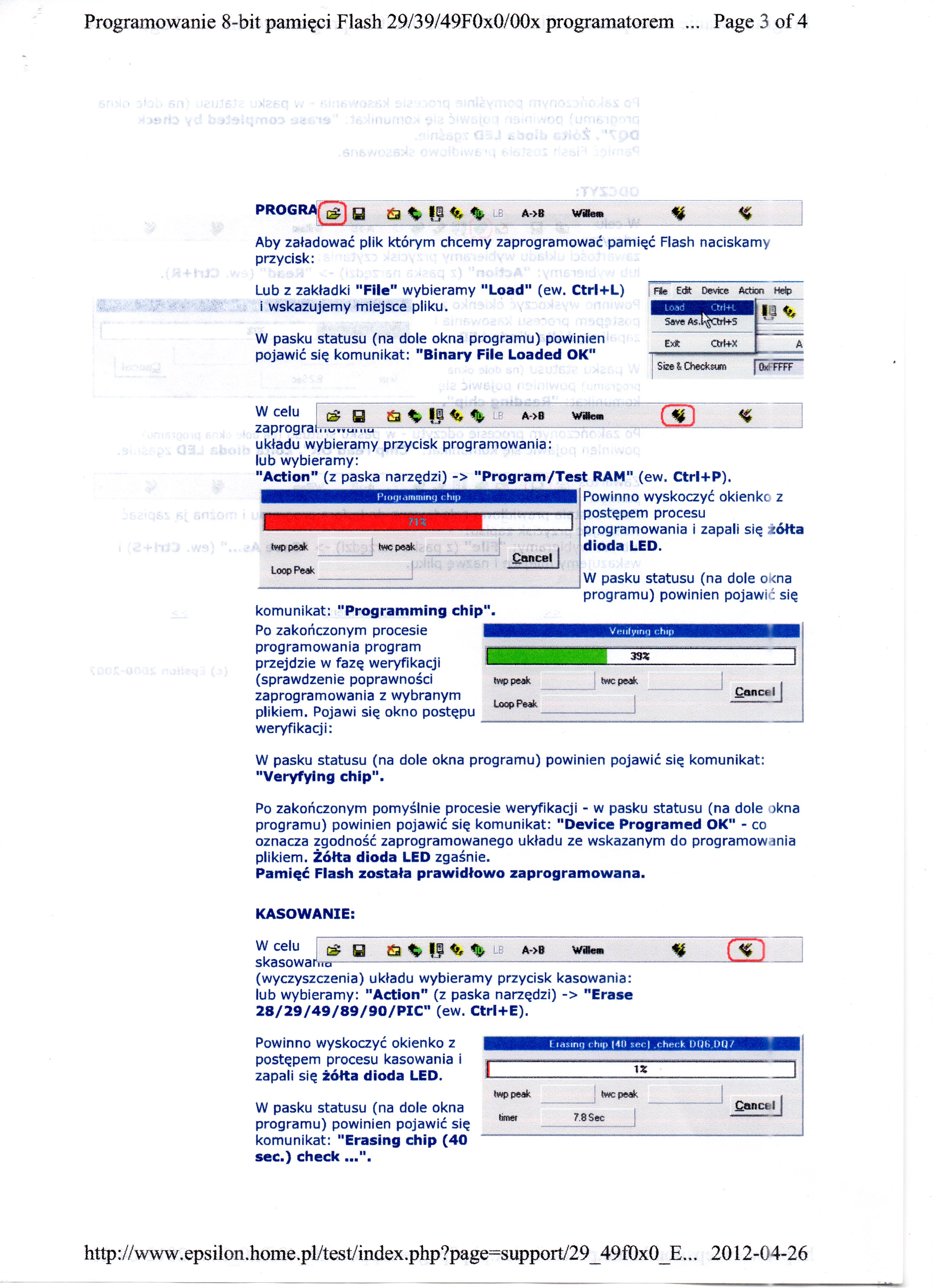

    Mam dawno "wydrukowane" do pliku PDF z tamtych stron ELIPTORa dokumentację, ale gdzie, na jakim HDD one u mnie "leżą", dziś nie wiem.
    Dlatego też szybciej było mi zeskanować papierową posiadaną przeze mnie dokumentację do tego adaptera i ją tu zamieścić:
    Ustawienia jumperów dla Universal Flash Programmer 6.03 z Flash Board PLCC32 29F010 Ustawienia jumperów dla Universal Flash Programmer 6.03 z Flash Board PLCC32 29F010 Ustawienia jumperów dla Universal Flash Programmer 6.03 z Flash Board PLCC32 29F010 Ustawienia jumperów dla Universal Flash Programmer 6.03 z Flash Board PLCC32 29F010 Ustawienia jumperów dla Universal Flash Programmer 6.03 z Flash Board PLCC32 29F010 Ustawienia jumperów dla Universal Flash Programmer 6.03 z Flash Board PLCC32 29F010 .
