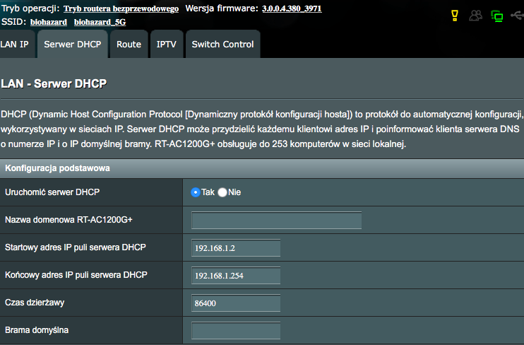

    Asus z tematu zastąpił wysłużonego D-Link Dir-600, który przez 6-7 lat użytkowania był resetowany 10-15 razy ponieważ wszystko działało bezproblemowo.
    Zgrzyty pojawiły się po zakupie routera Asusa z tematu. Wszystko działa poprawnie gdyby nie fakt, że raz na dobę rozłącza Internet. Podobno co taki okres czasu jest odświeżany dynamiczny IP z Multimedia. Połączenie z WiFi jest ale nie ma netu. Usterkę naprawiam przez zresetowanie Cisco. Po jego ponownym rozruchu wszystko wraca do normy – kolejny dzień i znów net przestaje działać. Reset i jest OK. Ze starym routerem nie miałem takich problemów. Sieć była praktyczne bezobsługowa.
    Dodatkowo w ustawieniach routera miga żółty wykrzyknik wyświetlający poniższy komunikat:
    „IP WAN nie jest zewnętrznym adresem IP. Zewnętrzne usługi wykorzystujące adresację IP nie będą działać.”
    Oczywiście wszystko pomimo tego działa.
    Jakieś pomysły?

    Możesz mieć konflikt adresów IP - taka sama sieć lan Cisco i lan Asusa.
    A swoją drogą zainstalowałbym najnowszy firmware na nowym sprzęcie - jeżeli jest dostępny.

    A jakaż w nim jest wersja oprogramowania?
    i jaki limit czasu ustawiłeś w nim na dzierżawę adresacji?

    Odpowiedzi na zrzucie ekranu.
