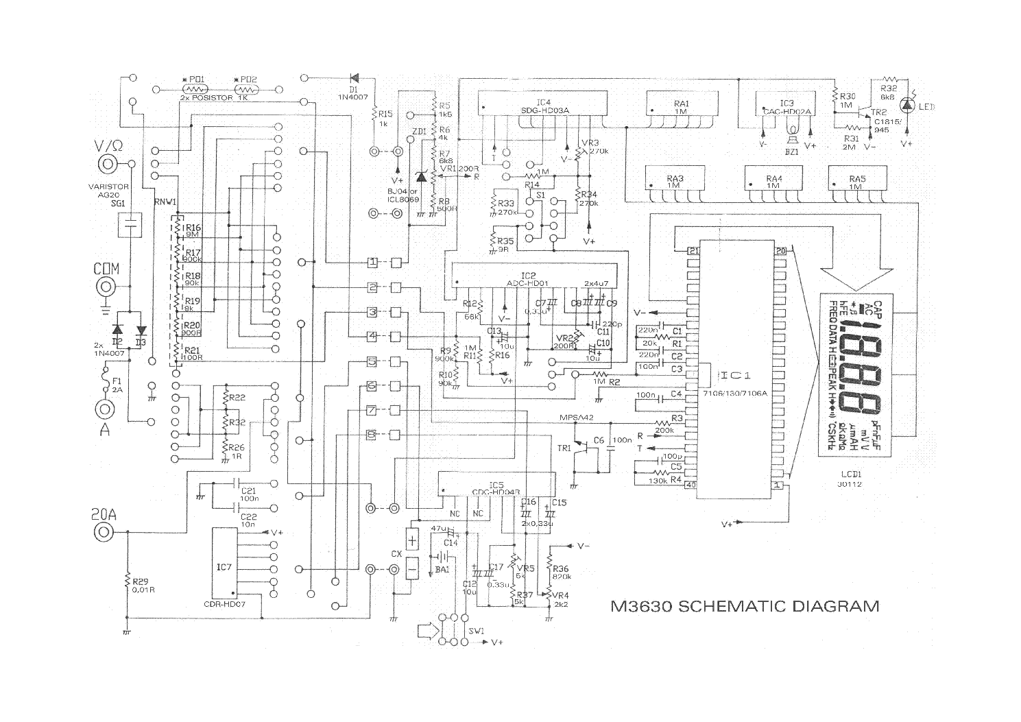

    Witam wszystkich.
    W trakcie pomiarów uszkodziłem obwód pomiaru prądu w moim mierniku/staruszku METEX-3630. Oprócz tego obwodu wszystko działa. Przepaleniu uległ bezpiecznik 2A zabezpieczający obwód prądowy oraz jeden z rezystorów na płytce drukowanej. Proszę o pomoc w identyfikacji wartości tego rezystora.
    Z góry dziękuję i pozdrawiam.
    • METEX-3630 - Jak zidentyfikować wartość przepalonego rezystora? 230220171222b.JPG (625.38 KB) Musisz być zalogowany, aby pobrać ten załącznik.
