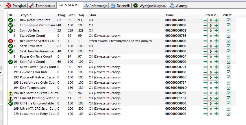

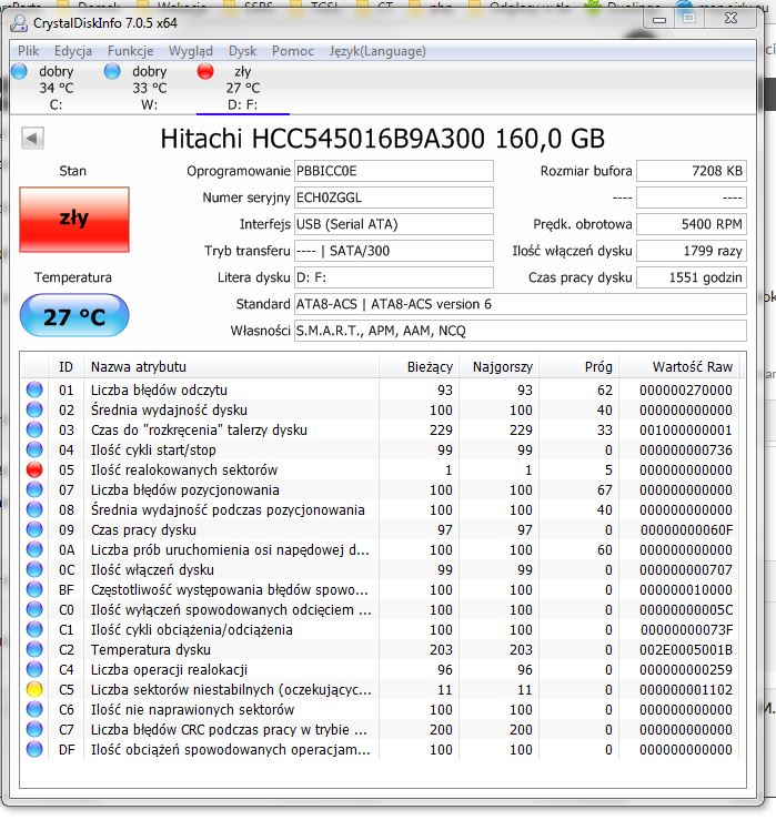

Hitachi HCC545016B9A300 - Błąd danych CRC / S.M.A.R.T. Failed

    Co inne programy mówią o SMART'cie jak CrystalDiskInfo czy Hard Disk Sentinel? Odczytują?
    Choć po tym to pewnie klops (wielki):
    ogr22 napisał:
    Dysk spadł ze stołu razem z laptopem :/
    Jeżeli zależy na danych to w domu tylko wyjęcie dysku z obudowy i sprawdzenie w stacjonarnym PC - inaczej spore koszta.
    Jak znam pytania na forum, a znam :) to kopii nie ma?

    Dysk to trup.
    Zależy na danych?

    Odzysk danych i wymiana dysku. Jeśli nie masz tam ważnych danych to już nic nie można zrobić.

    Jak coś wewnątrz trzeba będzie robić to w domu nie masz szans na odzysk. Próbuj wykonać jak najszybciej kopię posektorową, póki PC go jeszcze czyta.

    Jeżeli ważne dane to nawet go nie podłączaj do zasilania.
    Na dysku po upadku gdzie zakładamy są ważne dane?! Chyba żartujesz?!

    To oczywiście opcja tylko w przypadku, gdy autor jest skłonny wydać nawet kilka tys. zł. A jeśli tak to już dawno powinien odpuścić próby odzysku przez DMDE.
    W DMDE wszystkie błędy CRC to nieczytelne sektory. Będzie to wina samych głowic/mechaniki to za ponowieniem odczytu może się skopiować, jeśli ucierpiała powierzchnia to nie uda się skopiować sektora z błędem CRC.

    Dysk uszkodzony, dane nie ważne więc o co chodzi?
    Jeżeli nie da się utworzyć kopii posektorowej to Sobie odpuść!

    Nie da się nawet stworzyć kopii bo dysk uszkodzony jest mechanicznie pewnie głowica lub talerze.

    Ale za 3k idzie to zrobić ;-) ?
    Diagnoza to jakieś 500-1000zł - jeżeli się da to odzysk pewnie ponad 3000zł.
