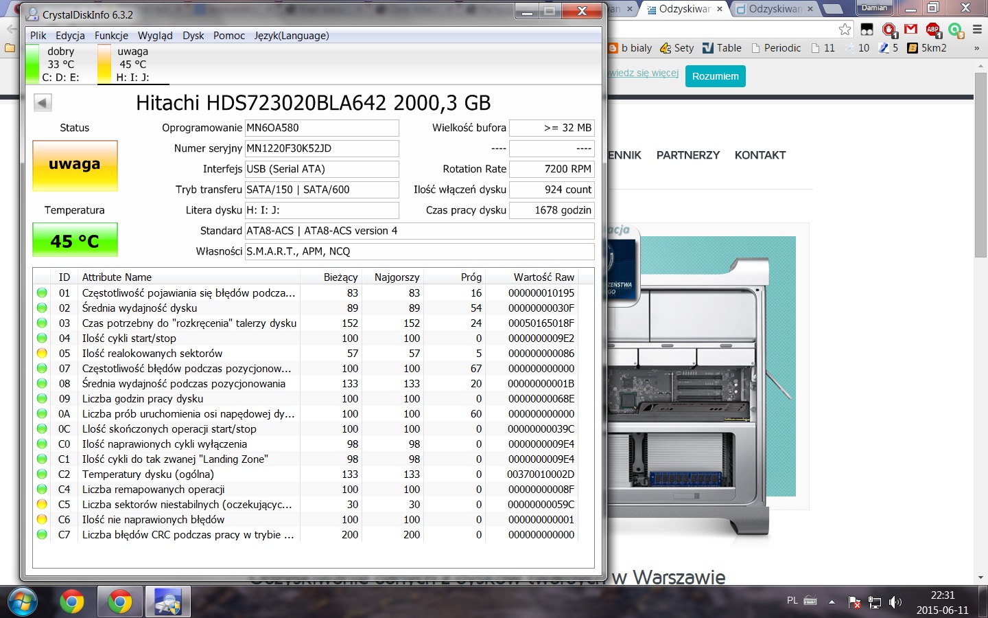

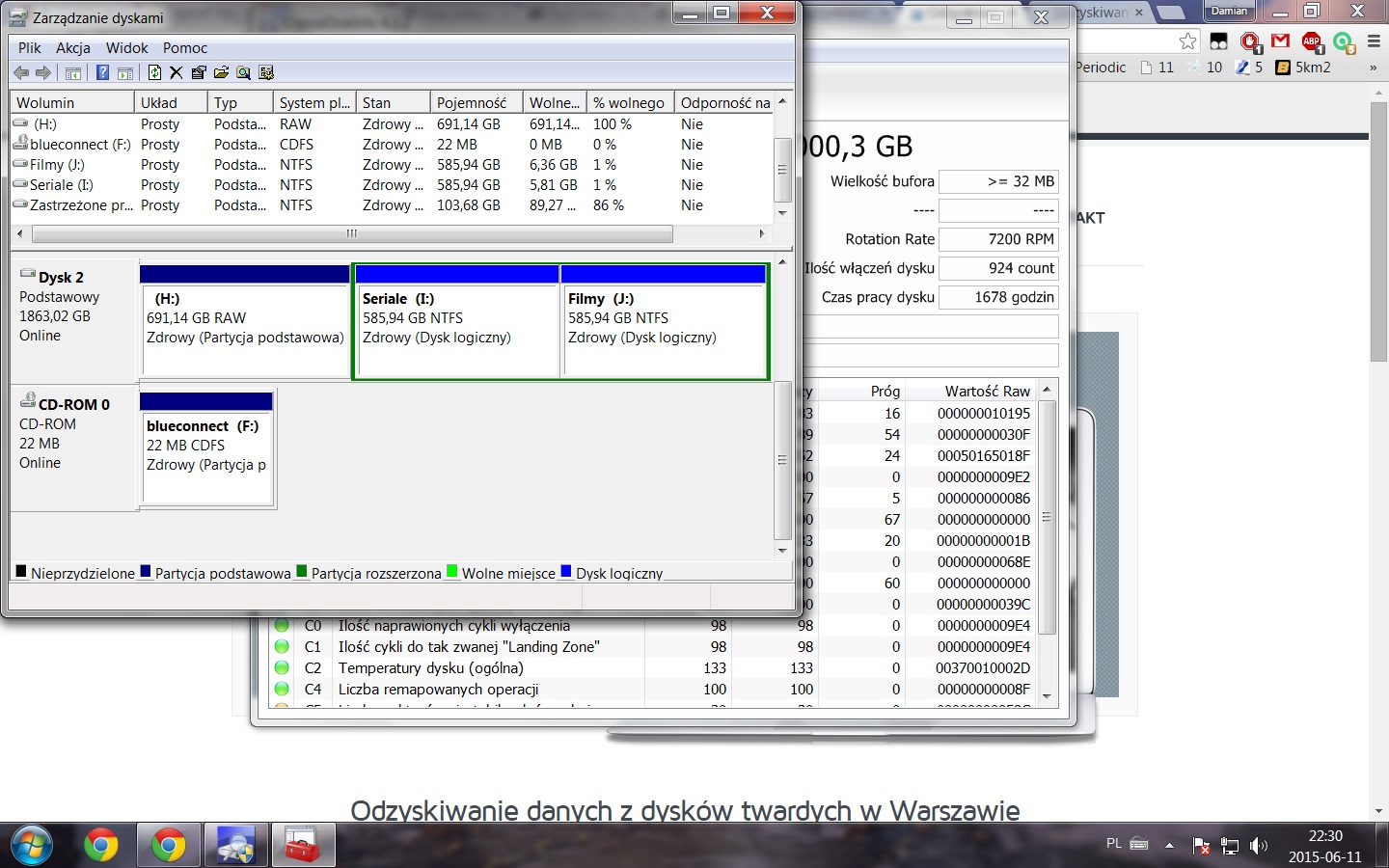

    Posiadam dysk zewnętrzny Hitachi 2TB. Podzielony jest na 3 partycje.
    Do tej pory co jakiś czas pojawiał się problem-po odpaleniu dysku wyskakiwał błąd crc i konieczność sformatowania partycji (czasami wszystkich jednocześnie).
    Od tygodnia problem pojawił się na jednej z partycji H: (najważniejsza z dokumentami i zdjęciami) na stałe. Do tej pory wystarczało odpięcie kabla i ponowne odpalenie dysku.

    Nic dziwnego.
    Dysk posiada relokowane sektory ( parametr 05) i nadaje się jedynie do utylizacji.
    (C5) informuje o konieczności wykonania remapu, jednakże w tej sytuacji mija się z celem.
    (01) również dobrze nie wygląda.

    Dzięki za odpowiedzi.
    A posektorowa kopia dysku jest możliwa? Zależy mi na odzyskaniu kilku plików 50-100mb.
  • #5 14765225
    mati211p
    Posty: 16923
    Pomógł: 2585
    Ocena: 1133
    Jak najbardziej, należy ją wykonać na nowy dysk.
