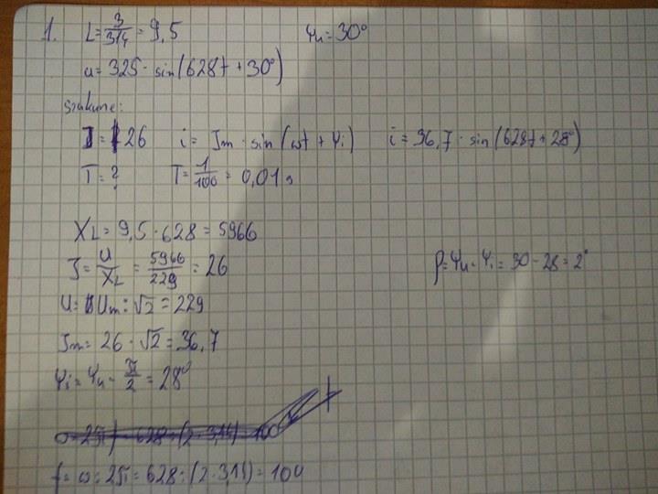

    Wiec tak. Mam kilka zadań do zrobienia na jutro. Mam wszystko policzone, ale nie jestem pewien czy dobrze. Dla tego chciałbym, aby ktoś wprawnym okiem sprawdził i powiedział co mam źle.
    Zad. 1
    Sprawdzenie obliczeń zadań dotyczących mocy w trójfazie (poziom II klasy)
    Rozwiązanie:

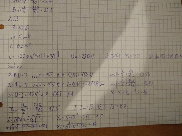

    Zad. 2
    Rozwiązanie:

    Pomijając brak jednostek przy większości wartości obliczonych i jeśli potrafisz narysować wykres wskazowy (zad 1) oraz określić, z jakim rodzajem obwodu masz do czynienia (zad 2), wydaje się, że dobrze opanowałeś wzory. Wyników obliczeń rachunkowych nie sprawdzałem. Na przyszłość - przy obliczaniu wartości funkcji trygonometrycznych, zapisuj nie dwa, ale trzy cyfry znaczące.

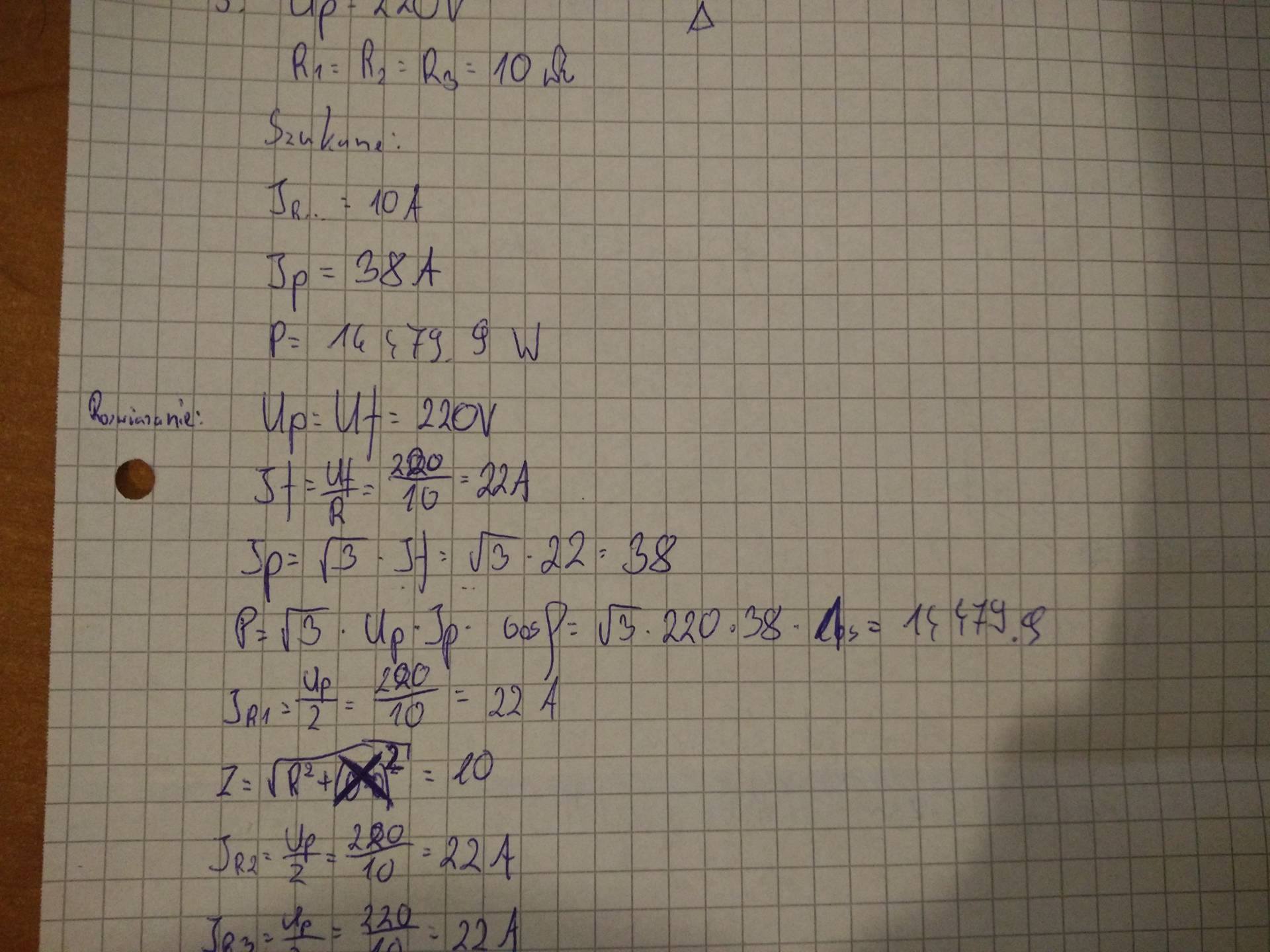

    Zad. 5
    Rozwiazanie:
    EDIT: W zadaniu drugim, obwod ma charakter pojemnosciowy. Zapomnailem napisac
