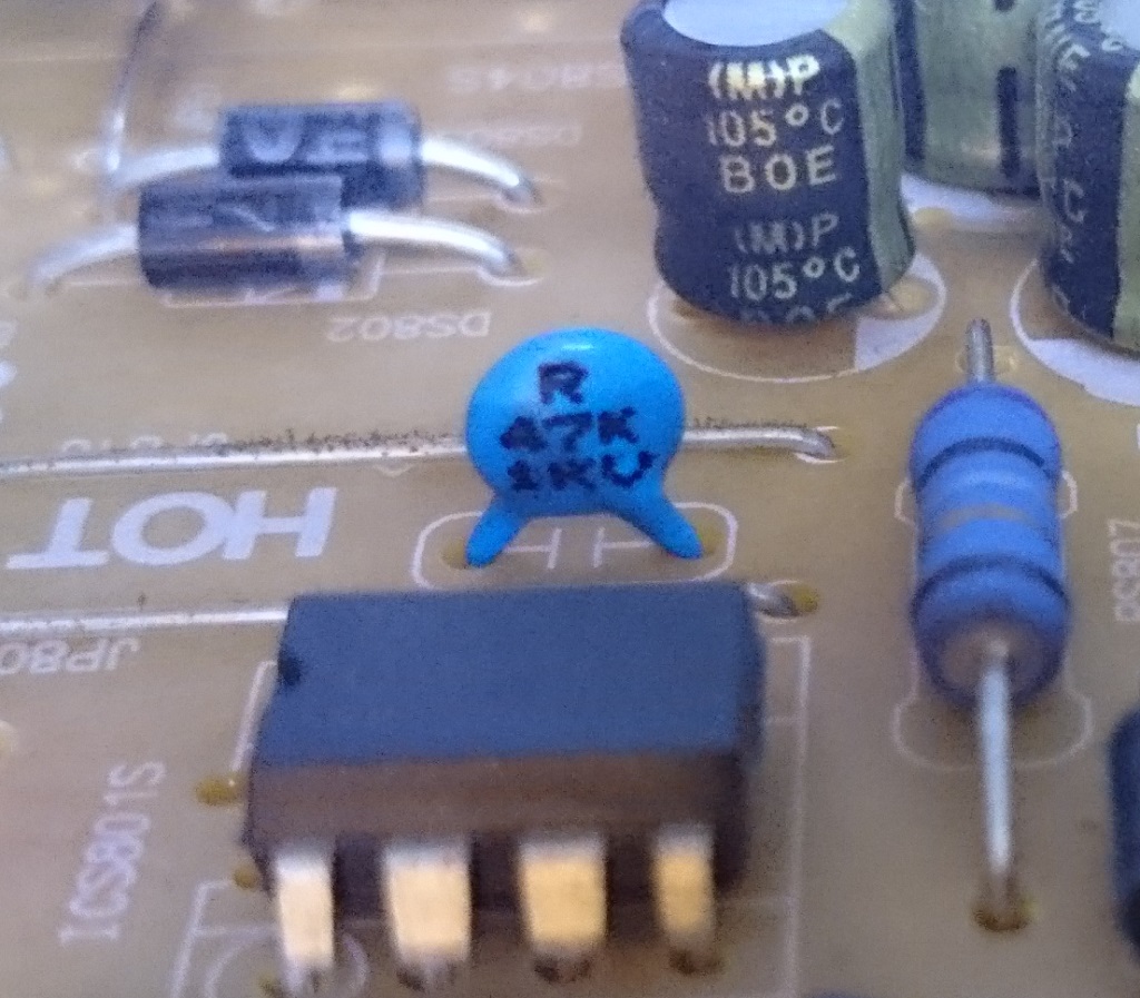

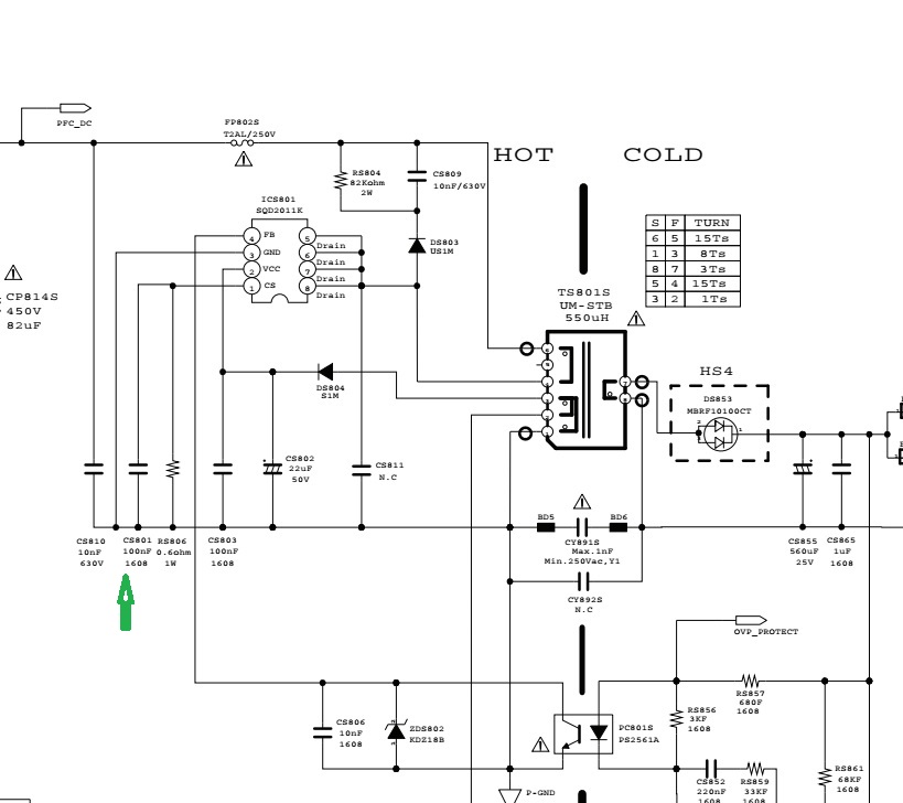

    Mam proste pytanie a mianowicie jakiej wartości jest kondensator CS801 w zasilaczu PD46AQ w/w telewizora. Kondensator wystrzelił i zostały po nim tylko nóżki wyprowadzeń. Z góry dziękuję.

    Rubinh napisał:
    PD46AQ
    Może na początek podaj prawidłowe oznaczenie zasilacza. Zaczyna się na "BN44-00...."

    Więc BN44-00422B.

    Fraza: BN44-00422B Znaleziono 16 wyników (0,22 s)
    Ten kondensator nie "strzela" bez powodu, szukaj innych uszkodzeń.

    Jednak "strzela". A inny powód to może zaistnieć ot, tak sobie. Wymieniłem kondensator i po sprawie. Zamykam temat.
