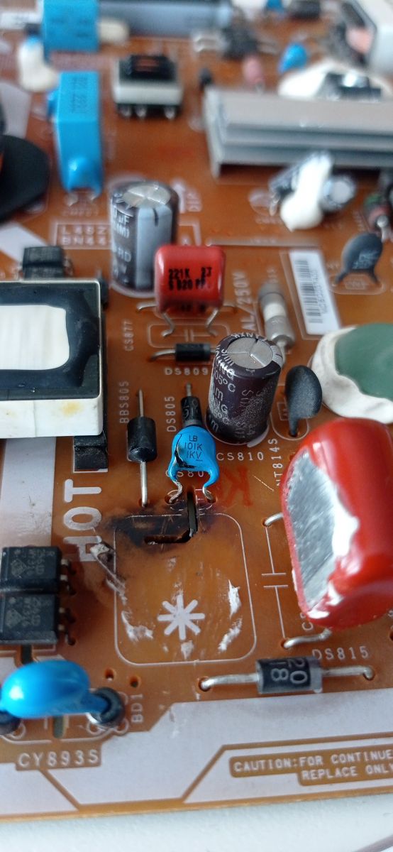

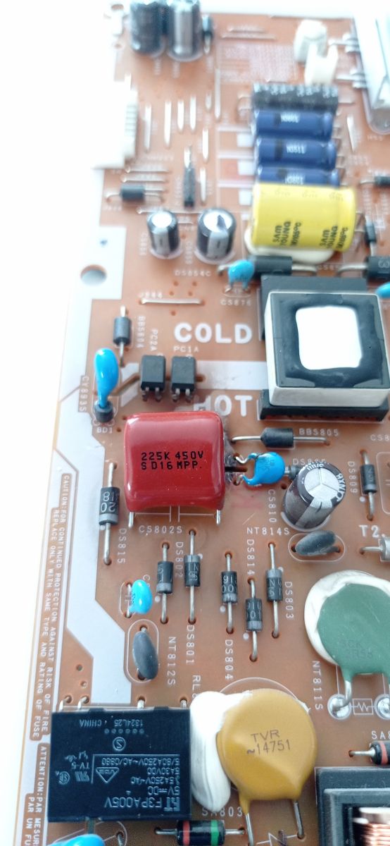

    Witam wszystkich.
    Na płytce zasilacza telewizora Samsung UE40F6270 spalił mi się kondensator 101k 1kV/1kV.
    Płytka zasilacza telewizora z widocznymi kondensatorami, w tym jeden spalony.
    Na początku myślałem, że to ten czerwony foliowy, bo był cały okopcony i go odkleiłem od płyty (chyba pasta termoprzewodząca), ale oderwała się osłona od tego kondensatora 225k 450V i chciałem kupić taki sam, ale nie mogę go nigdzie znaleźć. Czy jest jakiś inny zamiennik o tych samych parametrach, chyba że może zostać taki bez tej osłony?
    Zbliżenie na płytkę zasilacza telewizora Samsung UE40F6270 z widocznym czerwonym kondensatorem 225k 450V.

    101 = 100 pF
    225 = 2,2µF
    Oba impulsowe.
    Kolega podał link do tego drugiego.

    Wymień ten 2,2uF, bo bez izolacji może nastąpić przebicie. Ta szczelina powietrzna w płytce zapewnia odpowiednia izolację miedzy sąsiednimi ścieżkami o wysokim napięciu. Jeśli taki odsłonięty kondensator tam zbliżysz to może nastąpić przebicie.

    A to nie przeszkadza że tamten Jet 450v a ten z alegro 630v ?

    Kondensator zawsze może być na wyższe napięcie dopuszczalne, oczywiście pod warunkiem że zmieści się fizycznie na miejscu tego na niższe napięcia.

    Napięcie wyższe nie przeszkadza a wręcz daje większą pewność działania mimo przepięć. Napięcie jest parametrem wytrzymałościowym na przebicie i nie ma nic do wartości pojemności.

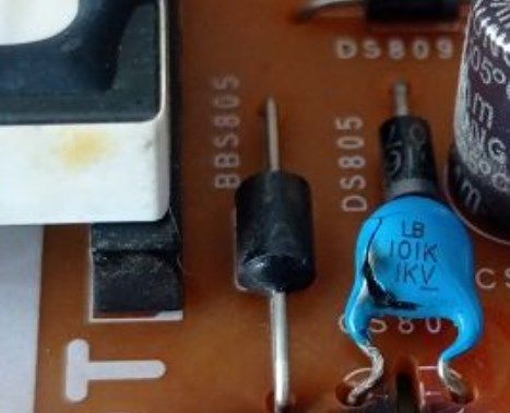

    Ten kondensator
    Uszkodzony niebieski kondensator na płytce drukowanej.
    nie wybuchł z powodu innych uszkodzeń ale spowodował uszkodzenia innych elementów
    mmarko1 napisał:
    powymienialem bezpieczniki 5a i 2a bo też spaliło
    i zapewne nie tylko tych bezpieczników. Przy sporym szczęściu autora może skończyć się na wymianie tylko tych 2 kondensatorów i 2 bezpieczników ale sadzę, że będą dalsze kłopoty.

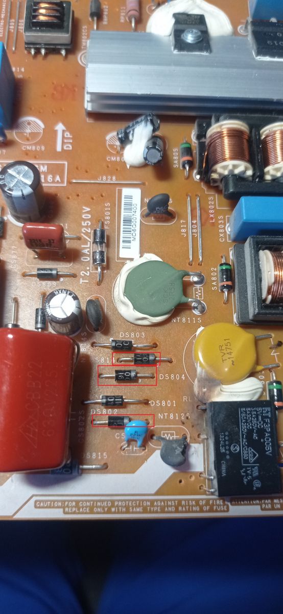

    Witam ponownie jednak szczęscia nie miałem wymieniłem to co miałem i jeszcze dwie diody prostownicze bo też zwarcie robiły no i podłaczyłem zapominając o tej żarówce i zrobił sie błysk , wypaliło 2 rezystory dsc 22d-7 Zbliżenie płytki drukowanej z widocznymi elementami elektronicznymi. no i diody w 3 diody prostownicze Zbliżenie na płytkę drukowaną z różnymi komponentami elektronicznymi, takimi jak diody, rezystory i kondensatory.

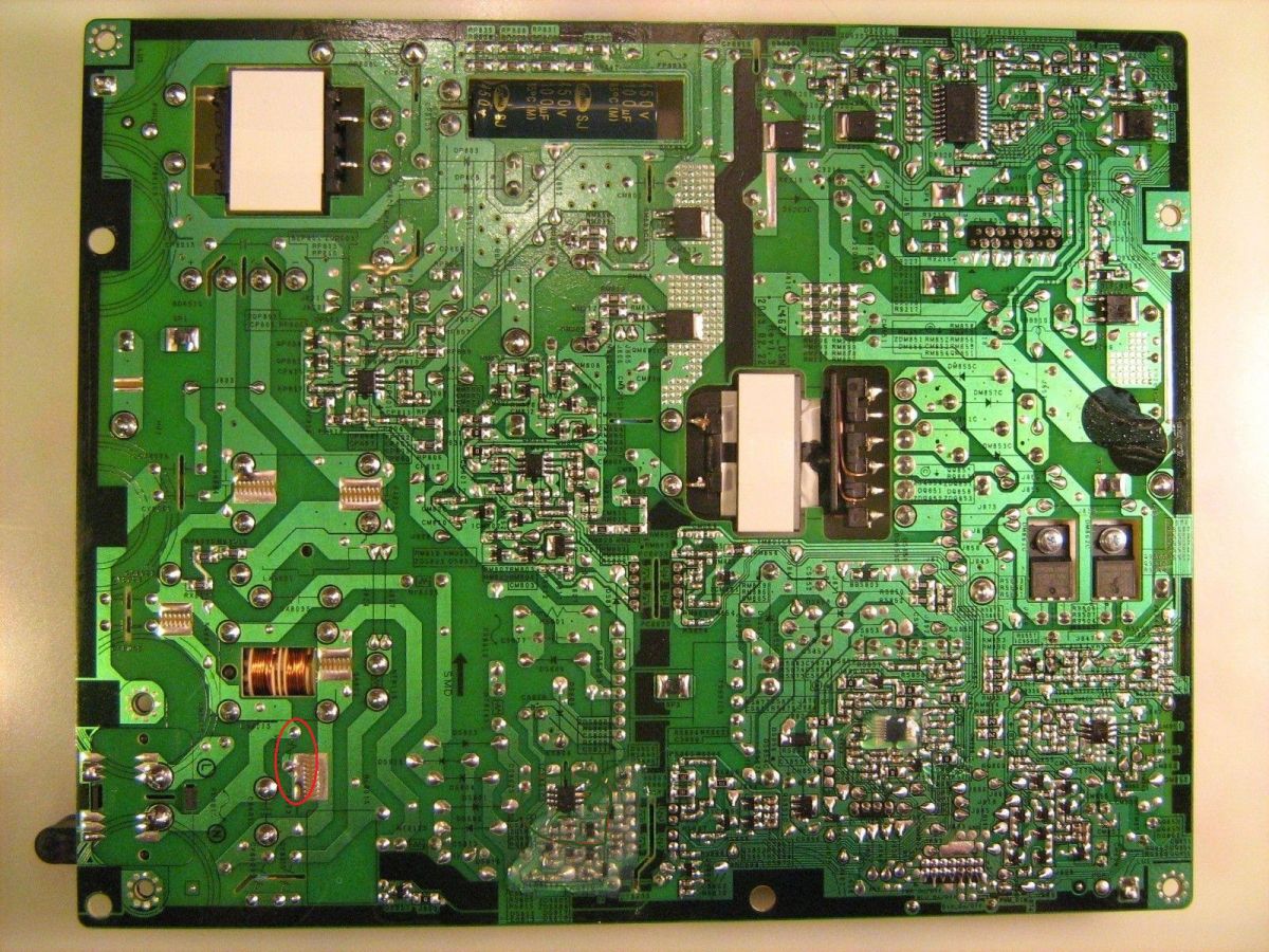

    szukam tego układu tl431 ale nie moge go znaleść, może ktos pokazałby gdzie to może byc ? bo mostek prostowniczy sprawdziłem i jest sprawny tylko ten tranzystor kluczujący sprawdziłem bez wylutowania a jak doczytałem to trzeba go wylutować i sprzawdzić
    Zdjęcie płytki drukowanej z widocznymi elementami elektronicznymi, takimi jak kondensatory, rezystory i diody.
    Płytka drukowana z zaznaczonym miejscem i widocznymi komponentami elektronicznymi.
