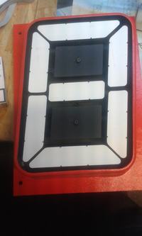

    Witam serdecznie.
    Postaram się krótko i rzeczowo opisać problem.
    Posiadam 16szt wyświetlaczy elektromagnetycznych z pylonów stacji benzynowych, postanowiłem z czterech zrobić zegar.
    ATmega8 sterowanie wyświetlaczem elektromagnetycznym MOSFET
    Sterowanie chcę wykonać na ATmega8.
    Problem polega na skonstruowaniu układu wykonawczego.
    Każdy segment wyświetlacza posiada dwie cewki, do "gaszenia" i "zapalania", przedstawia to RYS.1

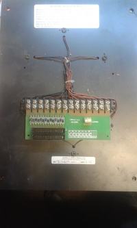

    Myślę że mogę coś wnieść do dyskusji, gdyż sam borykam się z takim wskaźnikiem.
    Mam płytkę (wykonawczą), niestety nie mam sterownika.
    U mnie jednak zastosowano myśl techniczną z nad Wisły.
    Do sterowania zastosowano triaki i dekoder MCY74028
    Jedna fotografia zastąpi tysiąc słów więc ją dołączam.
    Wszystkie czerwone przewody są połączone razem, czarne do modułu.
    oznaczenie na płytce pod kondensatorem ( AC )
    sugeruje coś co nie sprawdza się w praktyce.
    Podłączanie napięcia zmiennego 16V ~ skutkuje losowym włączaniem lub wyłączaniem segmentu.
    Moim zdaniem w sterowniku zastosowano kluczowanie całej cyfry, dodatnie (wyświetl), ujemne (wygaś), a dekoder wybiera sekwencyjnie jaki segment.
    To są moje domysły, nie miałem czasu się tym zająć
    Może post będzie przydatny, gdyż rzuca inne światło na ten temat.
