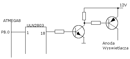

    Wymyśliłem coś takiego:
    Co tu należy zmienić by to zadziałało?

    tmf napisał:
    zdzbia: schemat jest poprawny, tego ULN możesz wyrzucić bo nic nie wnosi.
    Nawet musi wyrzucić. Bo inaczej nie wysteruje bazy NPNa. Baza przez opornik bezpośrednio do PB.0

    ULN-na możesz zostawić bo jest tylko jeden. Wywalić musisz te tranzystory n-p-n bo właśnie taki jest w ULN-nie (no prawie taki). Lepiej dać 1-go ULN-na niż sześć tranzystorów i oporników.
    Jeszcze najważniejsza sprawa. Ten ULN, który będzie sterował te tranzystory p-n-p musisz mu zasilanie podłączyć do tych 12V

    Bez sensu taki miks. Mocny ULN tylko po to aby sterować bramkami PNP. Bardziej się przyda przy sterowaniu katodami. Do anod lepiej od razu dać UDN2981..2. O ile tych wyświetlaczy jest więcej. Bo dla 2-óch zdecydowanie lepiej na tranzystorach.
    Podłączyłem UDN2981 do anod wyświetlaczy bez żadnych dodatkowych tranzystorów i oporników... nie działa... idzie się załamać :cry: . Eksperymentuje na 4 wyświetlaczach, docelowo ma ich być sześć.

    To znaczy że źle podłączyłeś. Pamiętałeś o zasilaniu na Vs?
    Sprawdziłem wszystkie połączenia i jest ok. Napięcie Vs=12V do UDN też podłączyłem.
    Odłączyłem 3 wyświetlacze i pozostawiłem tylko jeden... zadziałało, po podłączeniu dwóch wyświetlaczy jeszcze prawidłowo wyświetla cyfry na obu wyświetlaczach, ale segmenty, które nie powinny świecić lekko się żarzą. Przy podłączeniu trzech wyświetlaczy... tragedia, na wyświetlaczach świecą segmenty, ale nie ma to nic wspólnego z cyframi... chyba dam sobie już spokój z tymi wyświetlaczami i zrobię ten zegar na diodach LED. Tylko zaopatrzę się w dobry zasilacz na 5V i potężny do niego radiator...

    Więc sterowanie działa. Poszukaj błędów w kodzie.

    Znalazłem :D . Działa.
