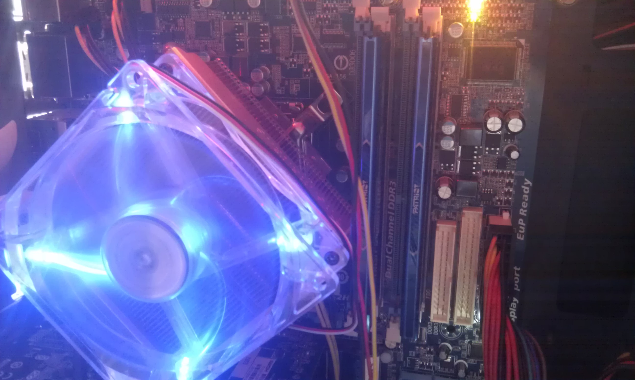

    310artur napisał:
    Pamięci w białych slotach siedzą? Bo powinny w białych.
    Miejmy nadzieję, że tyle Autor doczytał w instrukcji obsługi, w końcu jest to wyszczególnione w uwagach w dziale "Konfiguracja pamięci Dual Channel", a instrukcja jest dostępna nawet w języku polskim...

    Panowie , ja na rozne metody montowalem, w bialych tez ,w asusie w dualu dzialaja ,zaraz porobie zdjecia

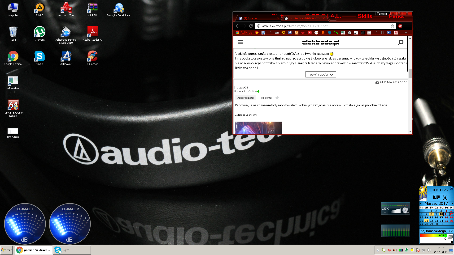

    Kolejna bardzo dziwna sytuacja , normalnie bym teraz do was nie napisal bo by sie system wieszal, zamienilem miejscami pamieci , i teraz nawet gra poszla wymagajaca,ale pojawiaja sie paski na pulpicie biale,jesli w windowsie zaznacze dopasuj wyglad do najlepszej wydajnosci a nie efektu wizualnego jest lepiej , bo aero nie dziala ,ale jak wezme aero to zaczynaja migac paski na pulpicie
    Pamiec patriot nie dziala w dualu w Gigabyte Q57M-S2
    na screenie nie widac tych paskow niestety

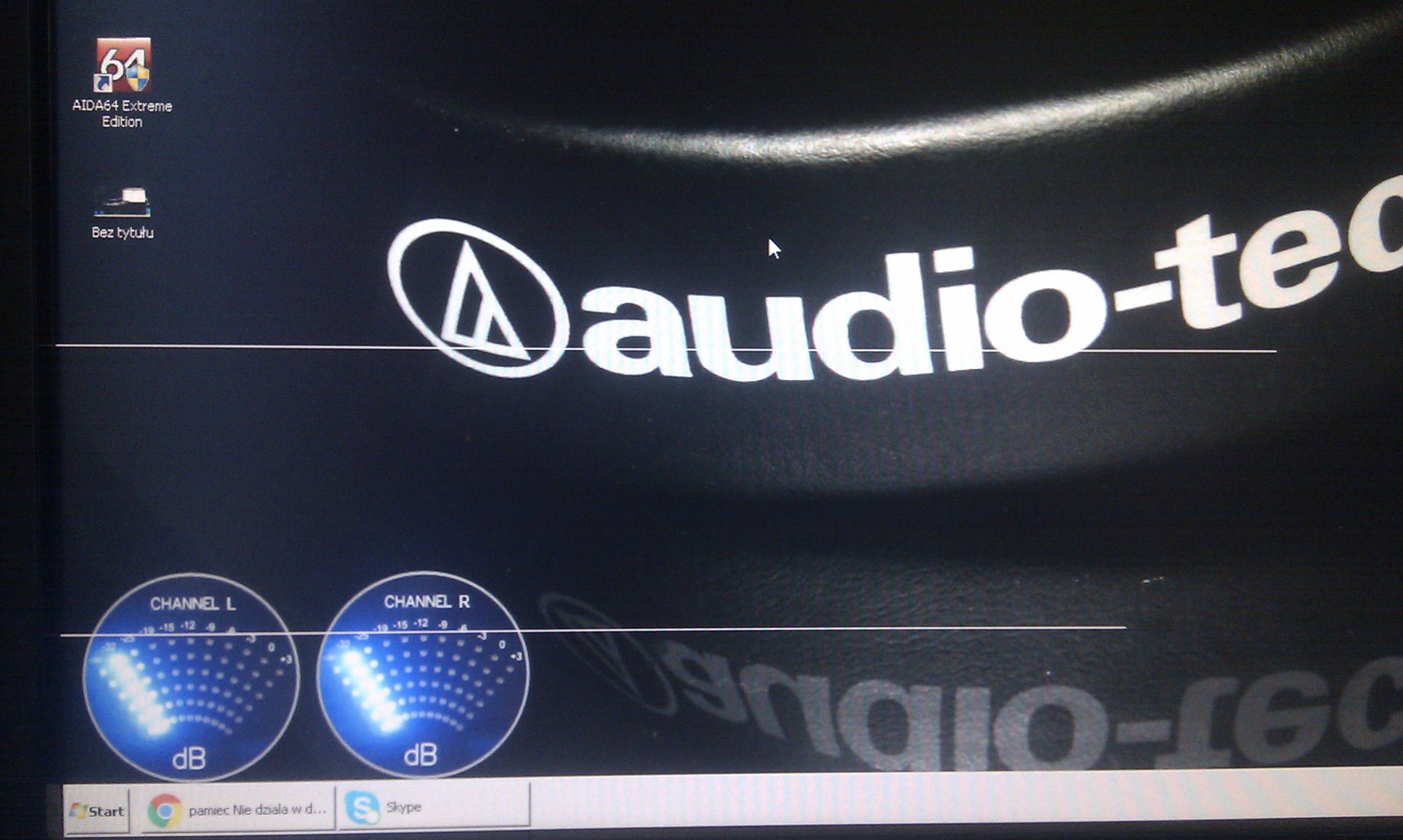

    Paski mi wyglądają na uszkodzoną kartę graficzną (charakterystyczne - artefaktów na screenie nie widać). RAM na taki defekt miałby jeszcze wpływ może jakbyś miał GPU w CPU zintegrowane i dla grafiki używał RAM
    Same pamięci też jakoś dziwnie ustawione. Chociaż nie raczyłeś mi pokazać jakie one mają profile w SPD zapisane to raczej takiego jak zastosowany nie mają. Wymuś tam im częstotliwość 1600 i timingi niech będą po SPD. Napięcie DRAM masz 1,584V skąd ta wartość?
    Czym to zasilasz? W ogóle podaj specyfikacje tego sprzętu tak jak każdy. Tobie się nie chce w liście wypisać a nam ma się chcieć po screenach szukać?

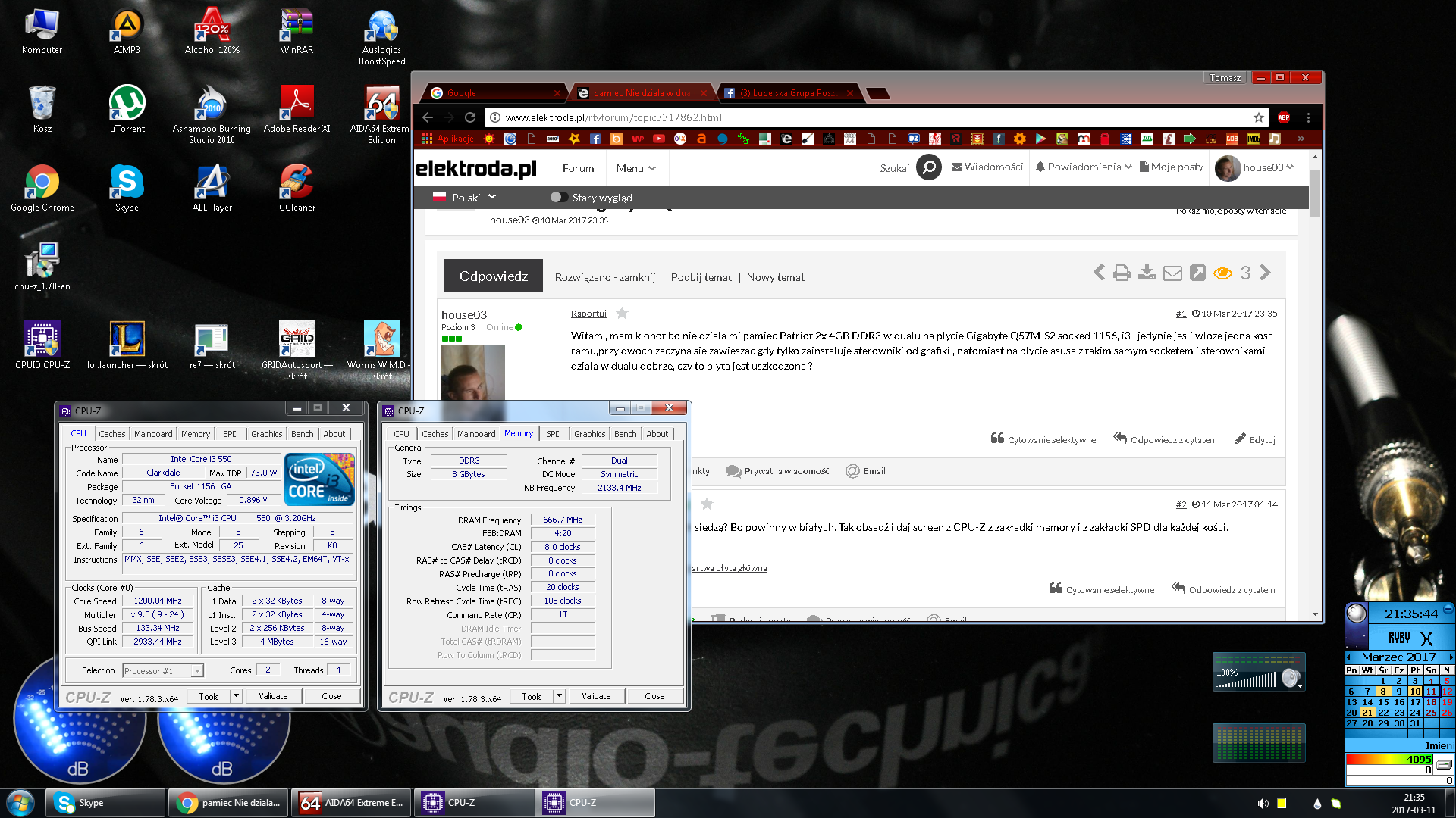

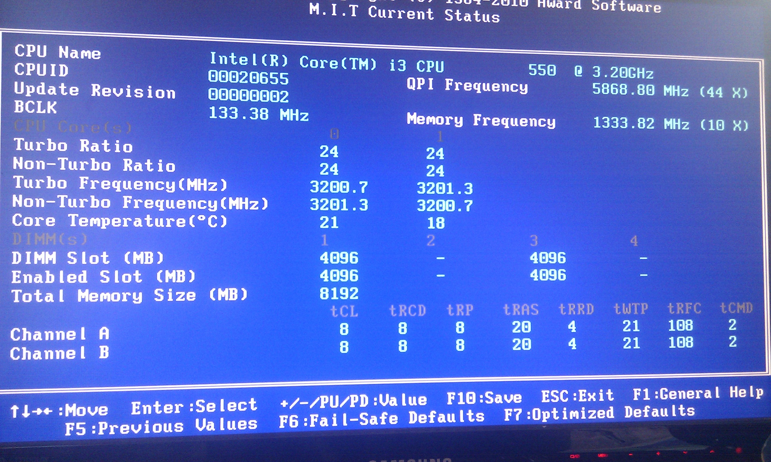

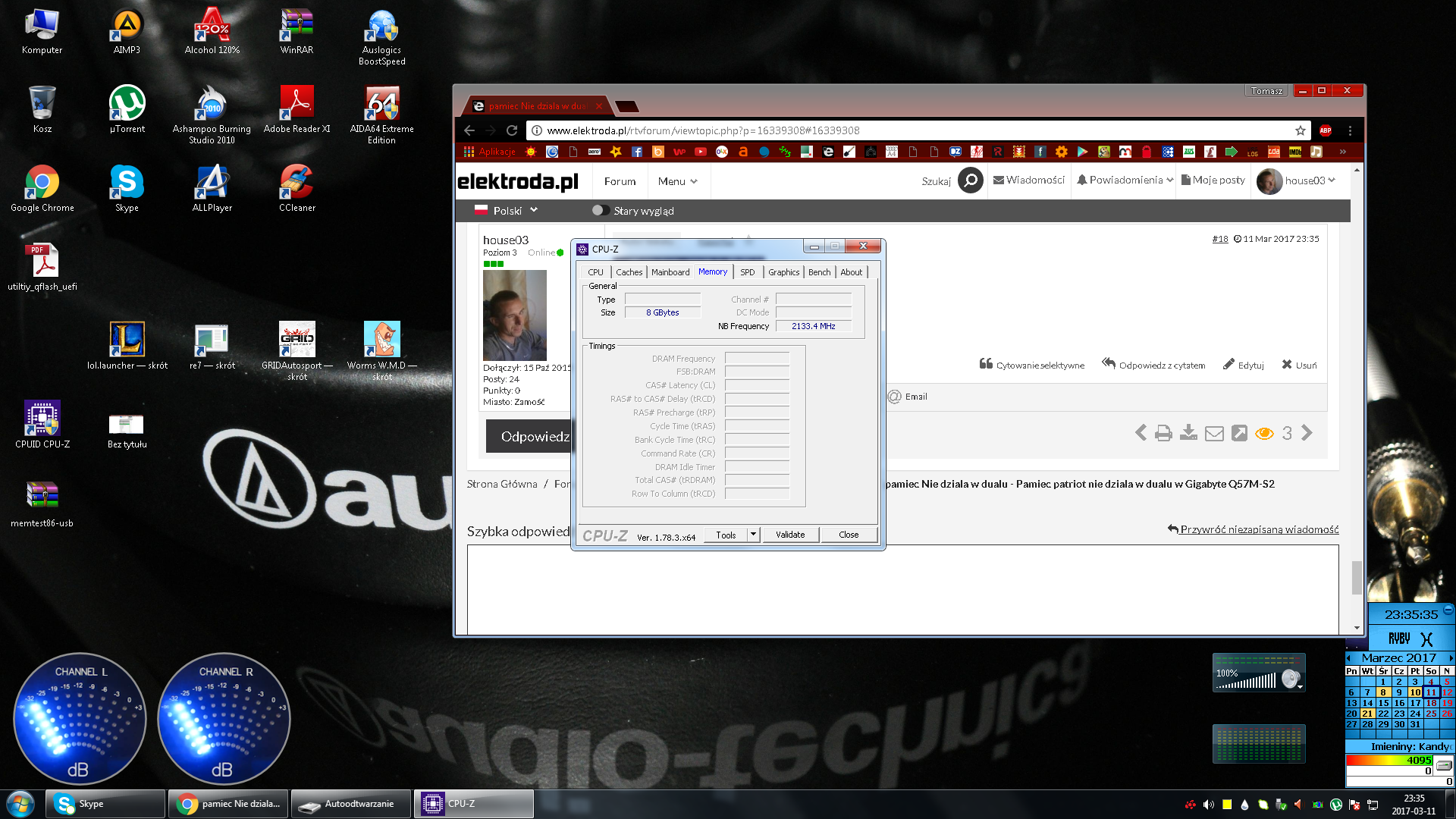

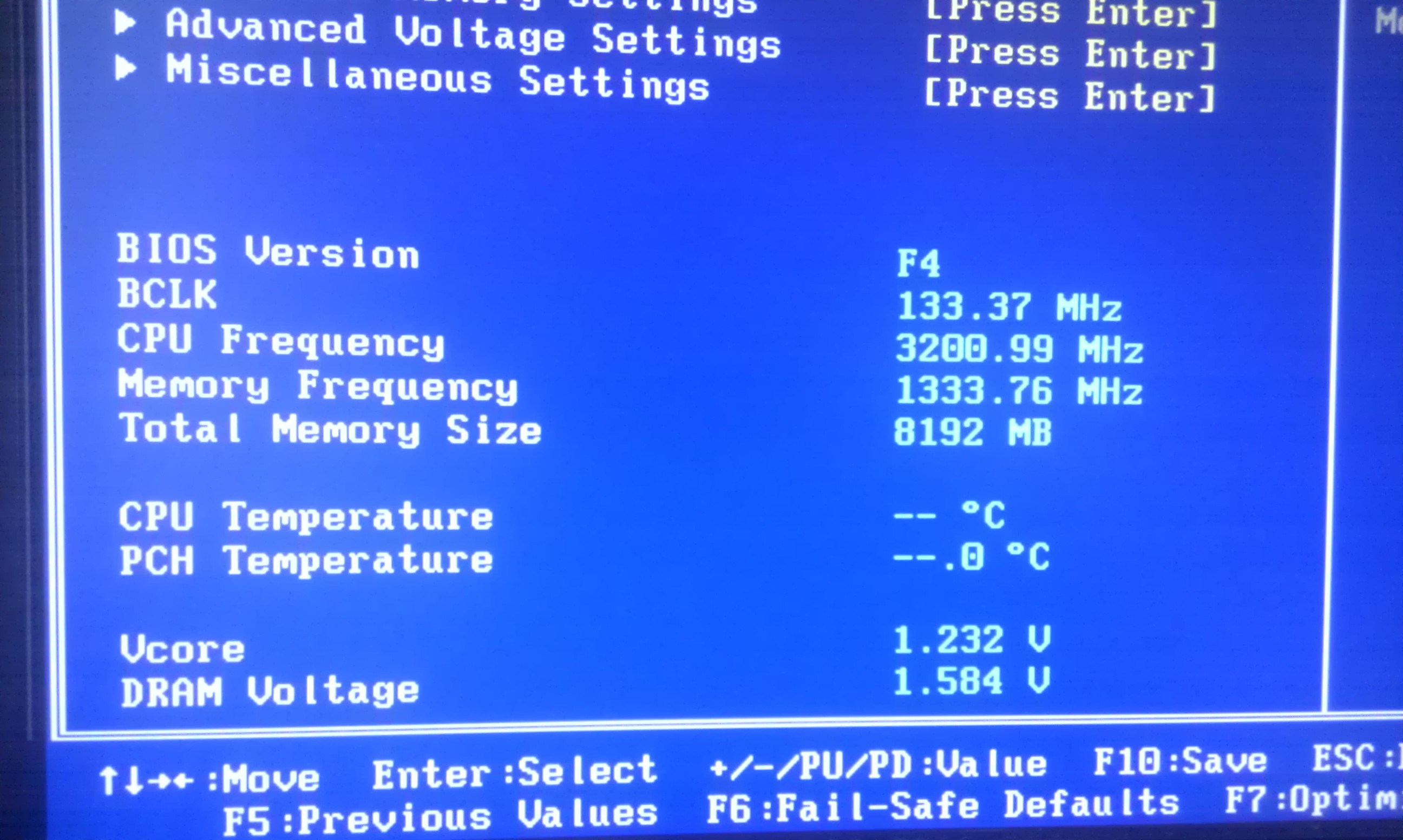

    310artur napisał:
    daj screen z CPU-Z z zakładki memory i z zakładki SPD dla każdej kości.
    W BIOSie wygląda na to, że dwa kanały są obsadzone, więc pamięć powinna działać w trybie DC.

    Te paski na zdjęciu monitora w poście 5 to na bank coś z grafiką. Nie spotkałem się z takim objawem za sprawą tak czy inaczej uszkodzonego RAM. Tu to trzeba pewnie by wszystko po kolei sprawdzić. Nadal nie wiemy dlaczego była zmieniana płyta, z resztą domniemam tylko że była w ogóle ale skądś autor wie że na identycznej płycie pamięci działają OK.
    Ogólnie autor zasugerował problem a może źle myśli. Elementem który niewątpliwie mógłby przynajmniej w teorii wywołać wszystkie objawy jest CPU. W BIOS namieszane widać trochę. Reset BIOS zworką zrobić, ewentualnego OC się pozbyć. No ale tak sobie zgadywać możemy w nieskończoność.

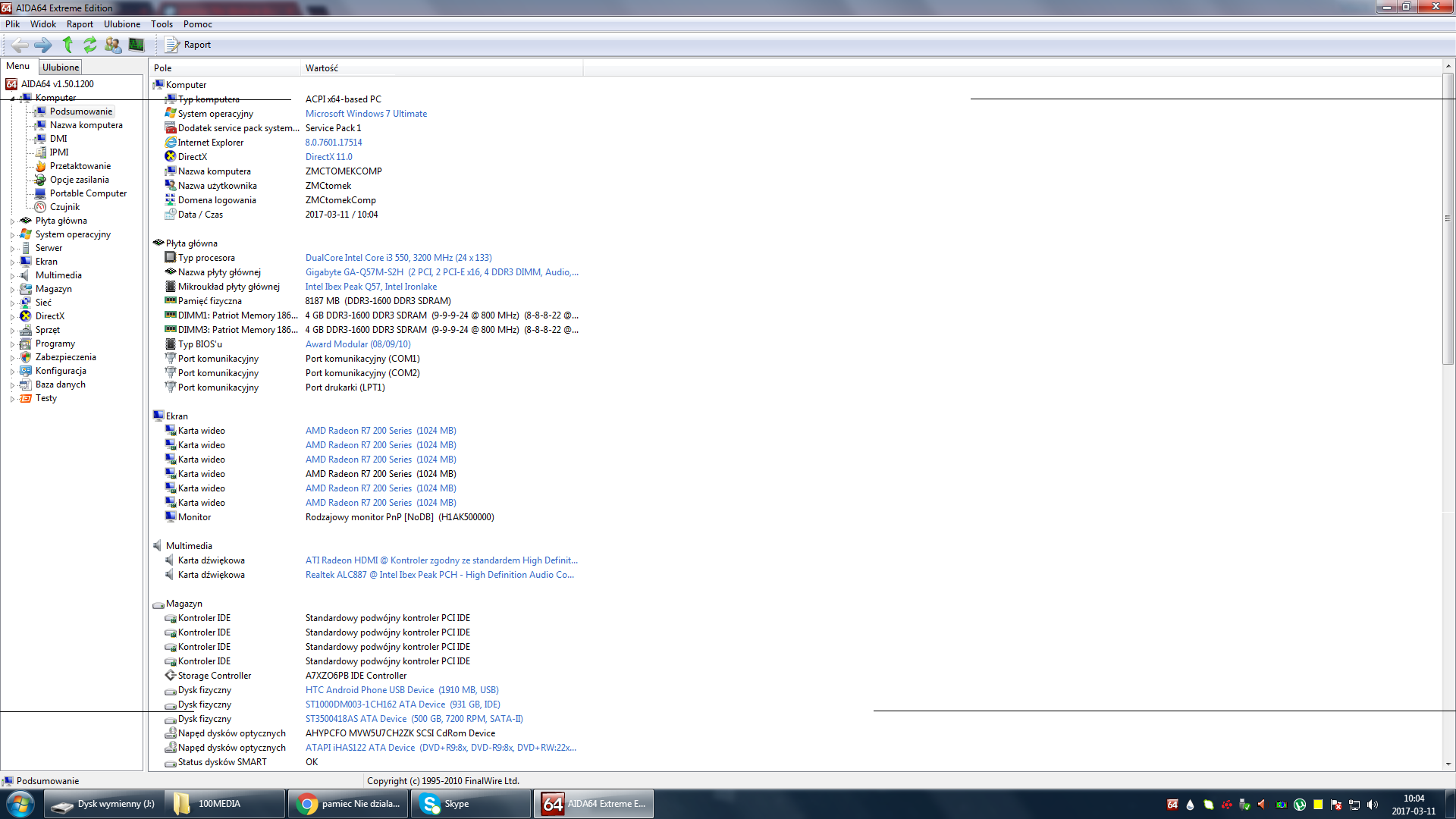

    I3 ma wbudowane GPU ale nie instalowalem sterownika . a karta graficzna jest napewno ok bo na asusie smiga Panowie
    i3 3.2 Gh Lga 1156 , 2x4 GB 1333hhz DDr3 , saphire HD 7770 ale wykrywa radeon R7 2000 1GB GDDR5 ,zasilacz tracer be cool 650 W, Gigabye Q57M S2H dual bios max 16 GB ram
    przepraszam mialo byc radeon r7 200

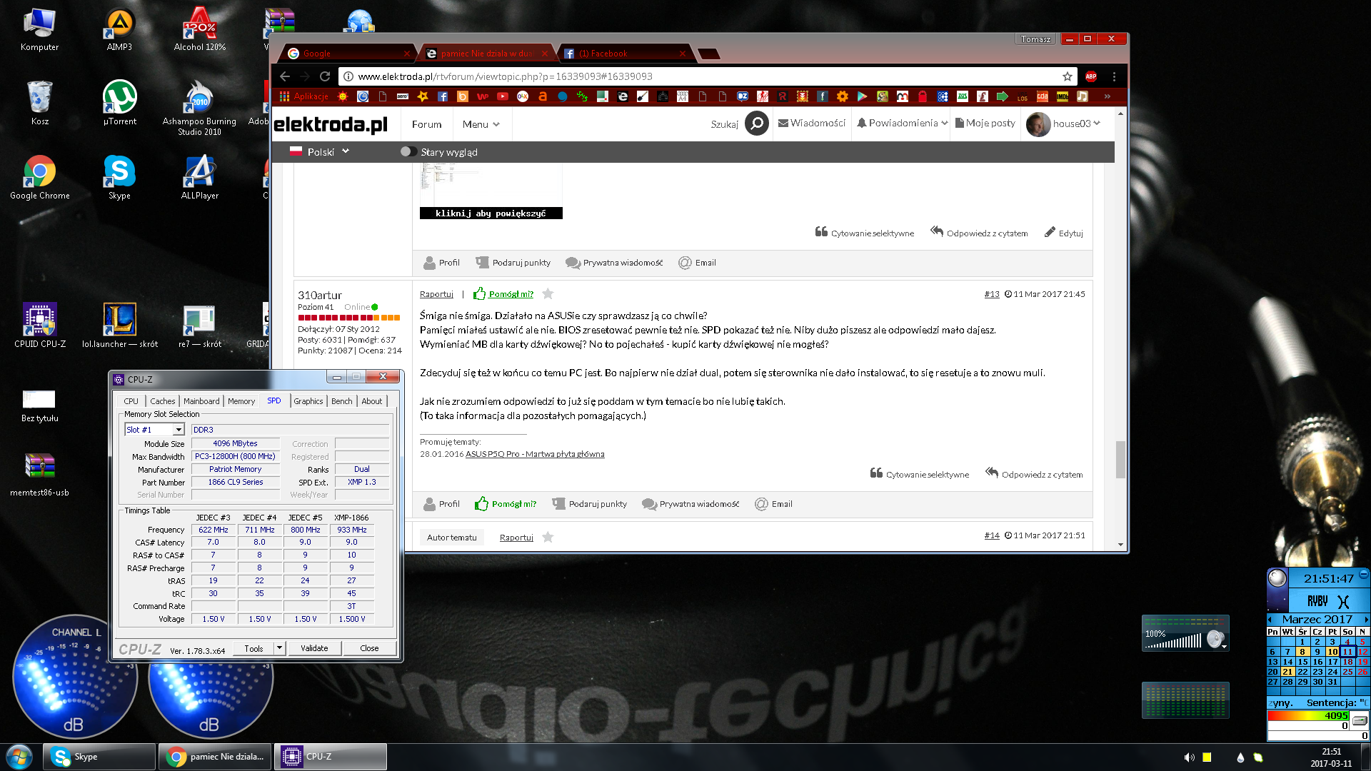

    Śmiga nie śmiga. Działało na ASUSie czy sprawdzasz ją co chwile?
    Pamięci miałeś ustawić ale nie. BIOS zresetować pewnie też nie. SPD pokazać też nie. Niby dużo piszesz ale odpowiedzi mało dajesz.
    Wymieniać MB dla karty dźwiękowej? No to pojechałeś - kupić karty dźwiękowej nie mogłeś?
    Zdecyduj się też w końcu co temu PC jest. Bo najpierw nie dział dual, potem się sterownika nie dało instalować, to się resetuje a to znowu muli.
    Jak nie zrozumiem odpowiedzi to już się poddam w tym temacie bo nie lubię takich.
    (To taka informacja dla pozostałych pomagających.)

    Najpierw pamięci. Zamontuj dwie zresetuj BIOS zworką zgodnie z instrukcją płyty. Pozwól jej działać na domyślnych ustawieniach.
    Wtedy pokaż SPD tych kości oraz zakładkę memory z CPUZ
    Jeśli jest nowsza wersja BIOS warto wgrać. Zrób to na wszelki wypadek mając jedną kość RAM w płycie (żeby nie było problemów).
    Znów reset i test. Jak nadal nic będziemy dalej szukać.

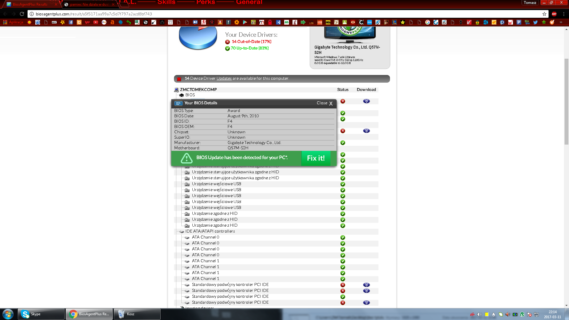

    Pomógł: 980
    Ocena: 670
    BIOSy są widzę dwa F3 i F4 i raczej niewiele to zmienia który masz.
    http://www.gigabyte.com/Motherboard/GA-Q57M-S2H-rev-10#support-dl
    Update zawsze z poziomu BIOS na Gigabit to będzie Q-flash sam BIOS pobierasz ze strony producenta, musisz pobrać dla dokładnie swojej płyty (model i rewizja).

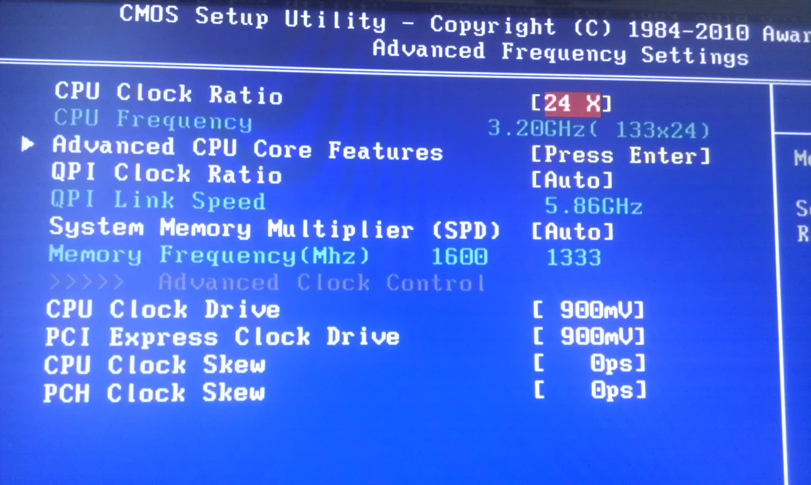

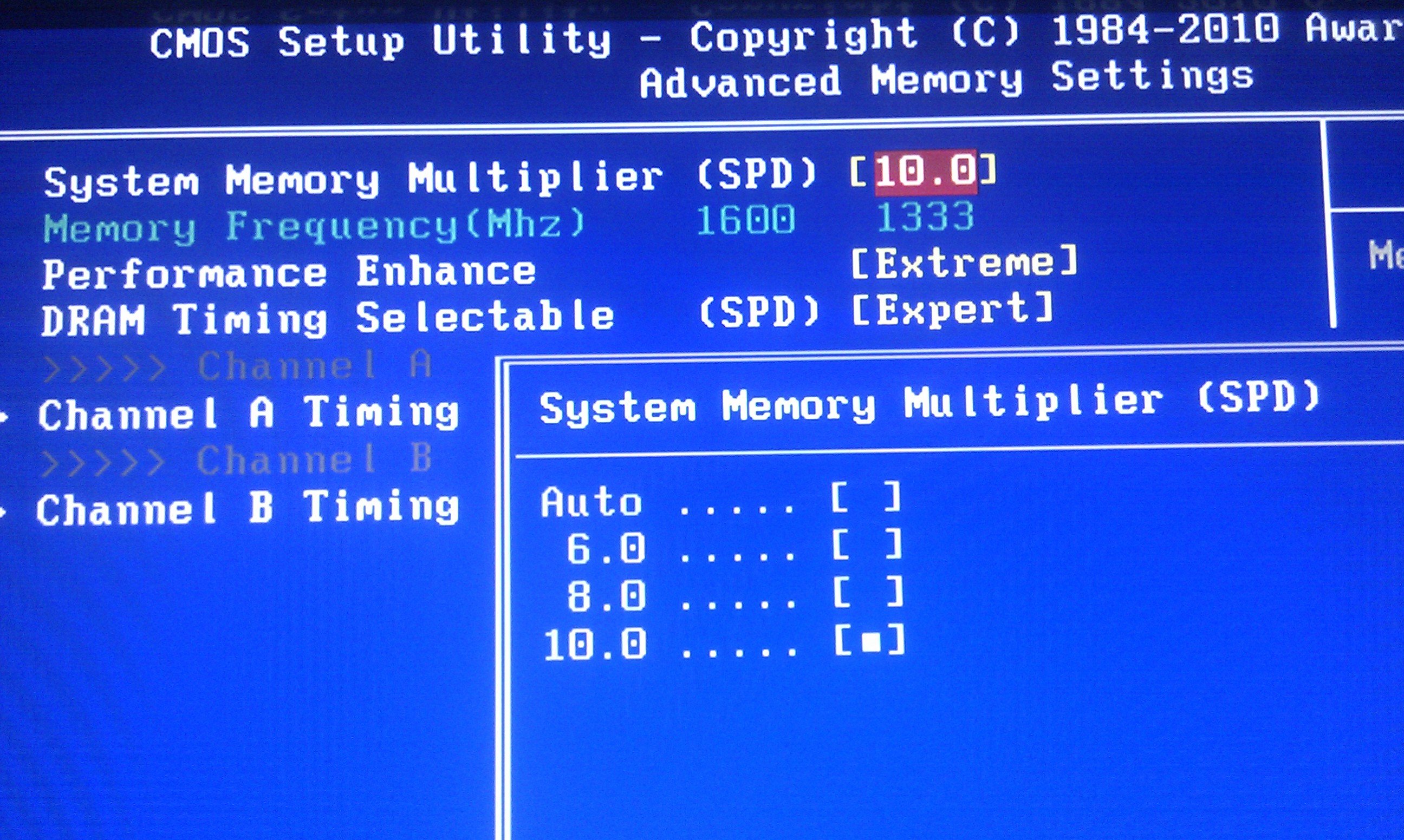

    Spróbuj podnieść częstotliwość RAM do 1600MHz bo idą na 1333 a nawet profilu takiego nie mają (płyta tam sobie coś wylicza i uśrednia ale to nigdy nie wiadomo czy dobrze). To są szybkie pamięci profil XMP mają nawet 1866MHz. Jak to nadal nic nie da to SPD daj na manual i Command rate zmień na 2T.

    Artur zrobilem co sie da, niewiem czy dobrze, ale wzialem extreme i 10 , a tam w command rate bylo do wyboru 1,2 lub 3 , przy 3 nie chcialo sie uruchomic, teraz jest na 2 , i zobacze teraz co sie bedzie dziac , ale juz widze ze w cpu z w zakladce memory ze niema danych ktore byly wczesniej *screen wyzej , tylko pisze size 8 GB i nb frequency 2133
    jednak dalej jest zle,system memory multiplier wzialem nawet na 6 i tez nic eh

    Performace wszelakie dajesz zawsze w drugą stronę iż extreme ;) Zwykle zależność jest taka - mniej performace więcej stabilności. Nie wiem co możesz ustawić i kiedy. Musiałby ktoś zajrzeć kto ma większą wiedzę o takiej płycie.
    Sprawdź pamięci pojedynczo a memtest86 (bootowalna płyta lub pendrive). Kość pakujesz w slot 1 uruchamiasz i sprawdzasz 3 pełne pass testu. Jeśli dla obu kości wypadnie OK to sprawdź jeszcze ze 2 pass na 2 kościach.
    No i upewnij się że masz BIOS F4 jednak - bo teraz patrze że twój CPU jest dopiero w F4 w ogóle obsługiwany.
    Ogólnie jak memtest wypadnie pozytywnie, BIOS aktualny to ja powoli nie mam koncepcji już. Nie rozumiem dlaczego miałoby nie działać.
    Możesz jeszcze wrócić z częstotliwością RAM do 1333 i ręcznie timingi ustawić na 8-8-8-22-35-2T Taki set masz w SPD dla 711MHz (efektywnie 1422MHz? co to w ogóle jest w tych profilach to nie wiem)
    Generalnie to powinno działać.

    No te same co od początku Ci pisze. Paski na ekranie, resety, błędy to może być równie dobrze grafika. Może być też zasilacz o czym już pisałem. Brak grafiki w PCI i wszystko gra więc znów wskazuje to na grafikę. Problemy możesz mieć dwa niezależne.

    Kupiłem tą płytę główną do małej obudowy jako TVBOX. Chciałem coś niedrogiego do oglądania VOD'ów Netflix HBO itd. Trafiłem tą płytę z procesorem i3-550 za 90 zł więc kupiłem. Wyciągnąłem ze swojego starego sprzętu kość ddr3 4GB i płyta ciągle się resetowała. Pierwsze co mi przyszło na myśl zmienię RAM że może być kość niekompatybilna. Jednak na każdej to samo a mam ich sporo. Już myślę płyta uszkodzona ale wpadłem na pomysł żeby włożyć 2 kości w dualu. Włączam i działa. Zdziwiony odpalam ze starego dysku windowsa 7 32bit i ok tylko na 32bit nie widzi całego ramu co oczywiste. Wszystko sobie ładnie konfiguruję bo tego win7 używam do serwisowania telefonów. Przychodzi pora na linuxa ponieważ tego systemu na co dzień używam. No i klops Myślę to Linuks więc może trzeba pokombinować inną dystrybucję itd. Kombinuję cały dzień nic. więc decyduję się na Win10. Już na początku jakiś błąd stop. Myślę więc coś nie tak. Odpalam memtesta i ciągle po 50 procentach się resetuje albo łapie freeza. No ładnie, pewnie kontroler pamięci na płycie walnięty i z jakiegoś powodu powyżej 4GB czy trochę ponad 4GB RAM się wiesza płyta. Problem że RAM działa tylko w dualu. No wiec kupiłem kości RAM 2x2+ 1x1Gb z listy kompatybilności ze strony producenta żeby sprawdzić czy nie w tym też problem. I wszystko hula a nawet lata. Nawet linux. Jestem zaskoczony tym że płyta na sockecie 1156 jest wybredna jak co niektóre laptopy i sprzęt sprzed socketu 775. Mam płytę potężną maszynę Jak na tamte czasy na starszym sockecie 1366 i dosłownie każda kość działa. Nawet na plycie s775 mi wszystko działało co nie podłączyłem. Kupowanie RAMu który nie występuje na liście kompatybilności do tej plyty to loteria. Do tego kości 4GB do tej płyty z listy kompatybilności już nie można nigdzie dostać chyba że szczęście na allegro że ktoś wystawi używki. Na szczęście mi starczy 4x2GB jako TVBOX chociaż myślałem że 90 zł to będzie mój jedyny wydatek.
Użytkownik zgłosił problem z pamięcią RAM Patriot 2x 4GB DDR3, która nie działa w trybie dual channel na płycie głównej Gigabyte Q57M-S2. Przy użyciu jednej kości RAM system działa poprawnie, natomiast przy dwóch kościach występują zawieszenia i artefakty graficzne. Użytkownik zauważył, że pamięci działają poprawnie na płycie ASUS z tym samym socketem. W trakcie dyskusji zasugerowano sprawdzenie poprawności montażu pamięci, ustawień BIOS, a także przeprowadzenie testów pamięci (memtest86). Ostatecznie, po dodaniu kolejnych 2x4GB RAM, problem został rozwiązany, co sugeruje, że mogło to być związane z kontrolerem pamięci na płycie głównej.
