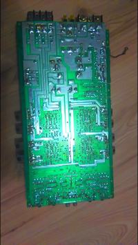

    Witam. Jestem posiadaczem wzmacniacza samochodowego Blaupunkt GTA 400 w którym pojawił się problem; gdy podpinam zasilanie, to robi się zwarcie i pali bezpieczniki. Nie wiem co może być. Pomóżcie! Załączam zdjęcia: Blaupunkt GTA 400 - Zwarcie przy podłączaniu zasilania, palą się bezpieczniki Blaupunkt GTA 400 - Zwarcie przy podłączaniu zasilania, palą się bezpieczniki Blaupunkt GTA 400 - Zwarcie przy podłączaniu zasilania, palą się bezpieczniki

    Trzeba oddać wzmacniacz do naprawy fachowcowi.
  • #3 16338960
    redelektron
    Posty: 276
    Pomógł: 27
    Ocena: 46
    A jaka jest historia tego wzmacniacza? Co się z nim działo wcześniej? Wcześniej było dobrze?
  • #4 16339051
    mix truck
    Poziom 7  
    Posty: 8
    Wcześniej grał normalnie ale chyba go przeciążyłem bo podpiąłem go pod subwoofer Powerbass 400 RMS i przestało grać. Wyłączyłem zasilanie i na drugi dzień patrze- bezpieczniki popalone i za każdym razem jak wkładam nowy bezpiecznik to od razu go pali.

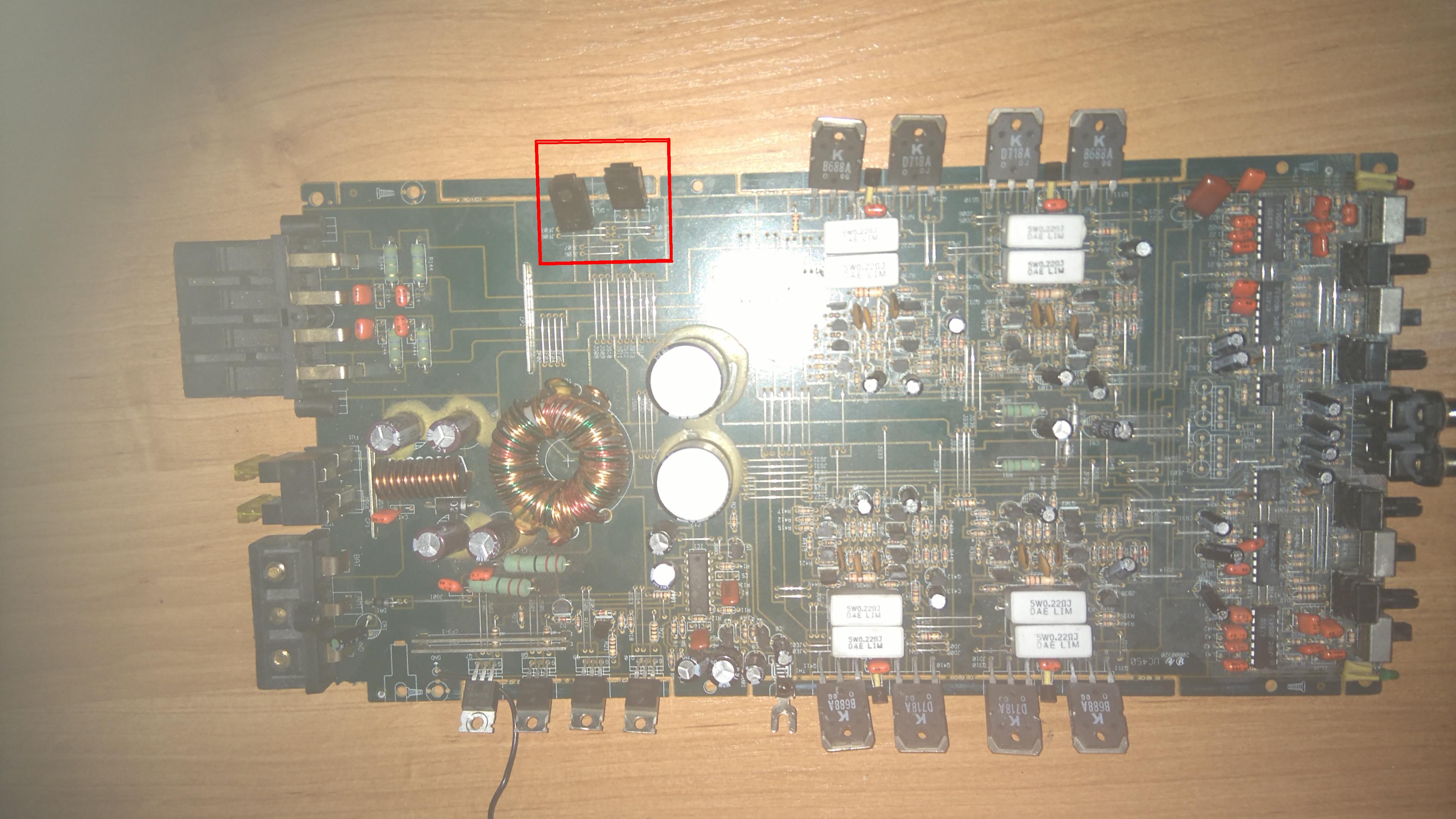

    Sprawdź miernikiem wszystkie duże tranzystory. Druga opcja to wylutuj dwa elementy (diody) zaznaczone na zdjęciu i włącz wzmacniacz. Jeśli spali bezpiecznik to uszkodzona przetwornica jeśli nie to uszkodzenie w samej końcówce mocy wzmacniacza.

    W prawym kanale duże tranzystory maja różne napięcie a w lewym z dużych tranzystorów 1z4,2z3 sie zgadzają czy jak wlutuje tranzystory z prawego kanału to będzie dobrze ?
  • #7 16339262
    RAFAŁ.M
    Poziom 19  
    Posty: 281
    Pomógł: 21
    Ocena: 61
    Wylutuj tranzystory i sprawdź miernikiem złącza. Jeśli padły tranzystory w jednym kanale to zamiana może doprowadzić do uszkodzenia tranzystorów sterujących w drugim kanale.
  • #8 16339323
    mix truck
    Poziom 7  
    Posty: 8
    Wylutowałem tranzystory, wymieniłem parę diod prostowniczych i nadal jest zwarcie.
  • #9 16342042
    mix truck
    Poziom 7  
    Posty: 8
    Po wymianie paru części zwarcie znikło ale cztery tranzystory zaczęły sie szybko nagrzewać i spaliło rezystor Blaupunkt GTA 400 - Zwarcie przy podłączaniu zasilania, palą się bezpieczniki
