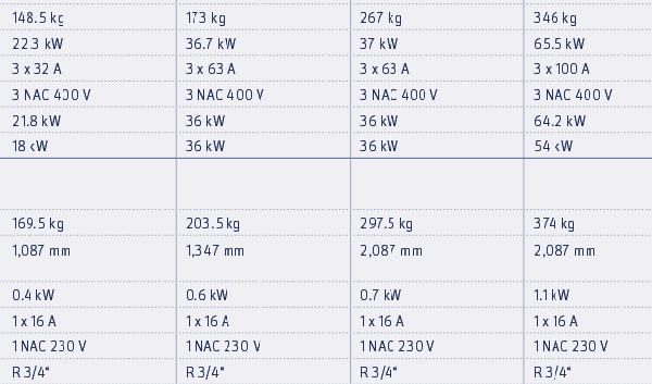

    Witam ! Mam pytanie dot.oznaczeń na urzadzeniach , np NAC 400V , AC 400 V , NAC 415 V AC 440 V , AC 480 V , i podobnie dla prądu jednofazowego : NAC 230 V NAC 240 V , AC 230 V , AC 240V ? Z tego co wiem to napięcie międzyfazowe w PL = 400V , więc skąd te oznaczenia 440, i 480 ,415 ? Będę wdzięczny za wyjaśnienia

    Witam! Sorry, źle napisałem, nie ma tych oznaczeń na urządzeniach tylko w dokumentacji ogólnej, która może być wykorzystana na różnych rynkach, przy różnych napięciach. W dalszym ciągu nie wiem co znaczą - NAC , AC - to wiem - prąd przemienny, ale NAC ...?

    Kolego ! nie bądź niemiły , i spójrz co napisałem na początku , że chodzi o opisy w dokumentacji urządzenia elektrycznego , i nie ważne chyba czy to jest spawarka , piec, czy grzałka , a Ty filozofujesz ze NAC to sprzęt ogrodniczy , tyle to każdy wie , jeśli był choć raz w znanych nam dużych marketach . Więc napiszę raz jeszcze : 3 NAC 400 V , 1 NAC 400 V. Mimo Twoich złośliwości - pozdrawiam :)
    ..tak mnie zdenerwował kolega że napisałem : 1 NAC 400V - zamiast : 1 NAC 240 V ....
    A nie jest czasem tak: 3N AC 400V, 1N AC 400V?
  • #10 16340719
    janele
    Posty: 14
    Ocena: 6
    Niestety , spacja jest po cyfrze 3 potem razem NAC ( może to błąd przedruku z niemieckiego , i do pdf ?

    Oryginalna instrukcja instalacji , piec konwekcyjno - parowy , Self Cooking Center typ 101 Rational model :20x 1/1
