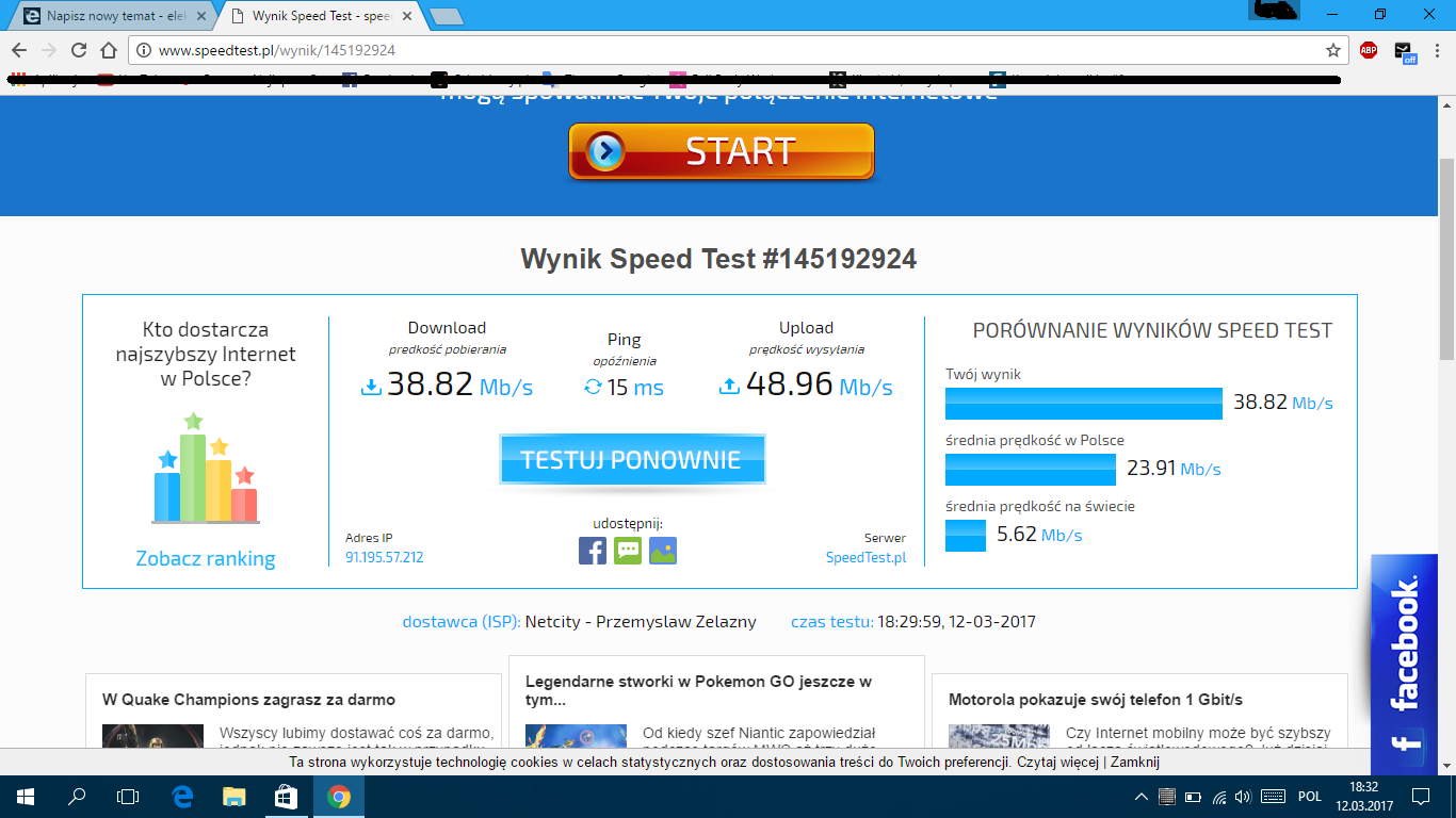

Mała prędkość internetu światłodowego 100 Mb/s

    romanewas
    Posty: 250
    Ocena: 37
    Co Cię kolego martwi? Ja uważam, że to są bardzo dobre wyniki.

    romanewas
    Posty: 250
    Ocena: 37
    Oczywiście - musisz zacząć od sprawdzenia poziomu sygnału z routerów i czy nie nadają przypadkiem na jednej częstotliwości. Ale bardziej prawdopodobne jest to, że są to jakieś niezbyt wydajne routery (jeśli rzeczywiście routują) i ich procesorki nie nadążają z routingiem takiego strumienia danych.

    romanewas
    Posty: 250
    Ocena: 37
    Tanie routery w standardzie 802.11n umożliwiają w praktyce osiągnięcie nie więcej niż 40mbps.

Użytkownik zgłasza problem z prędkością internetu światłowodowego 100 Mb/s, gdzie prędkość pobierania wynosi jedynie 40 Mb/s, a rzeczywiste pobieranie plików nie przekracza 5 Mb/s. Problem występuje na połączeniu Wi-Fi, mimo że drugi router jest aktywny. Inni uczestnicy dyskusji sugerują sprawdzenie poziomu sygnału oraz częstotliwości pracy routerów, a także zwracają uwagę na ograniczenia tanich routerów w standardzie 802.11n, które mogą nie obsługiwać pełnej prędkości. Użytkownik potwierdza, że kanały routerów nie nachodzą na siebie, a router Huawei HG8245H ma niskie obciążenie procesora.
