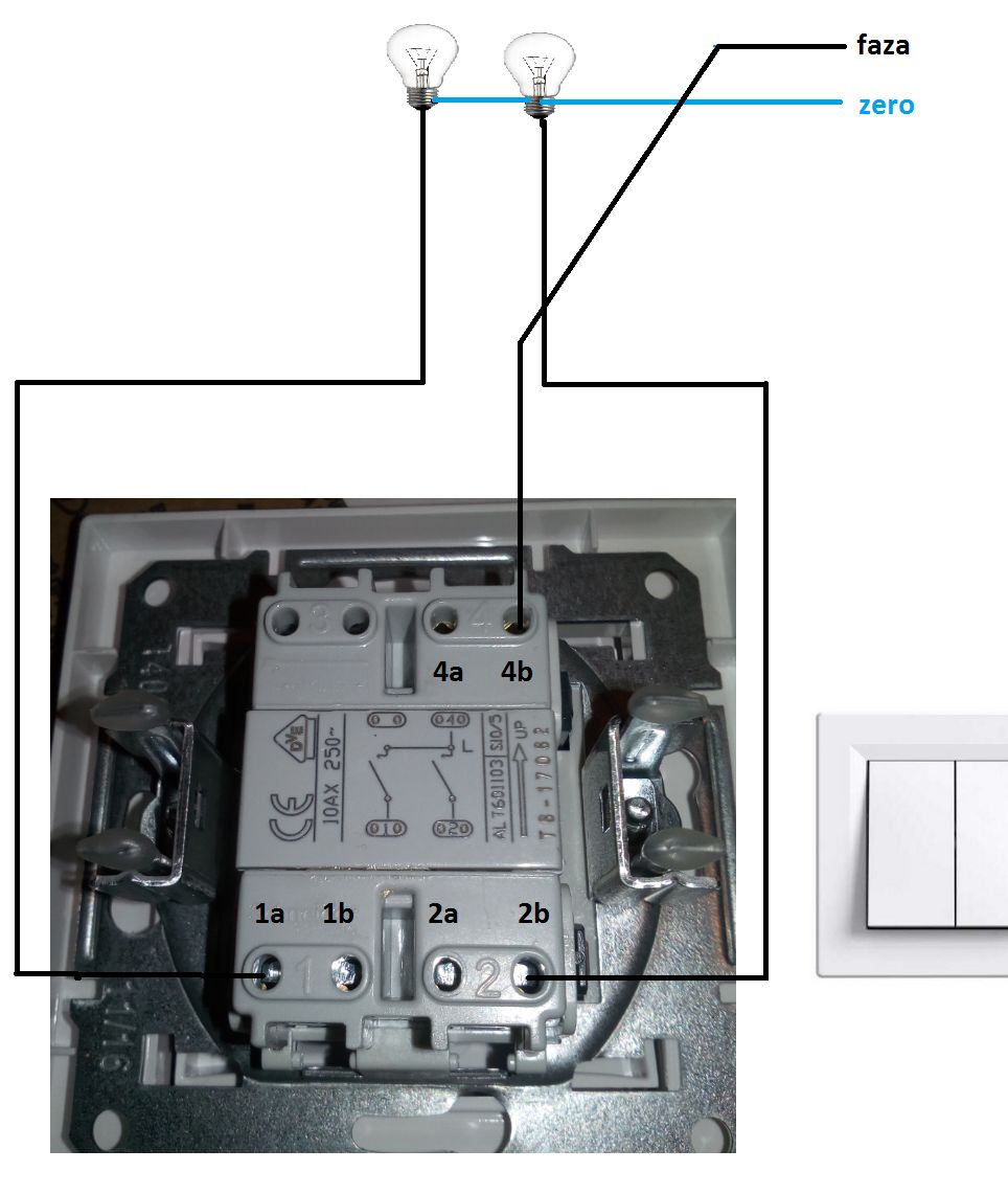

    Zakładam, że obie puszki są zasilone z jednej fazy, Mieszkasz w bloku? w takim przypadku-k1 włącz do 4a, k4 do 4b, k2 do 1 , k3 do 2. Jeśli w puszkach są inne fazy lub zasilone są z innych bezpieczników to nie wolno tak podłączać.

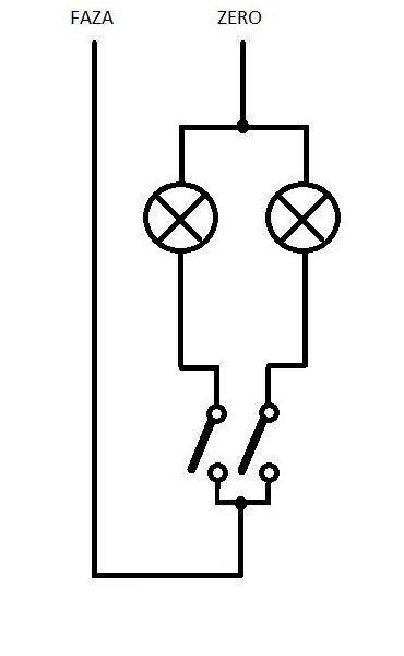

    Tu masz schemat jak to powinno być podłączone aby działało właściwie. Jest to schemat taki ideowy, a ty w praktyce masz podłączyć tak kable aby uzyskać taki efekt końcowy.

    I jeszcze inaczej narysowane.

    Po prostu podłącz to tak jak ci pokazałem. Jak nie wiesz czy to jedna faza czy dwie, to wyłącz na próbę ten bezpiecznik, gdzie zaniknie faza. Wtedy sprawdź w drugiej puszce, czy i tam jej nie ma. Ot cała filozofia.

    Nawet ten widoczny na zdjęciach włącznik ma już nawet miejsce na te dodatkowe, niezależne zaciski, ale bez przesady. Nie ma co kombinować i zrobić tak jak wyżej pokazałem.

    Witam, obu Panom wielkie dzięki. Po przyjściu do domu wyłączałem po kolei wszystkie korki. Na obu puszkach prąd zniknął jednocześnie, także są na jednej fazie (jednym obwodzie).
    Zastosowałem się do rady i podłączyłem przewody jak wskazał "stanislaw1954". I wszystko pięknie chodzi :) Obie żarówki zapalają się i gasną niezależnie, każda z osobnego przycisku.
