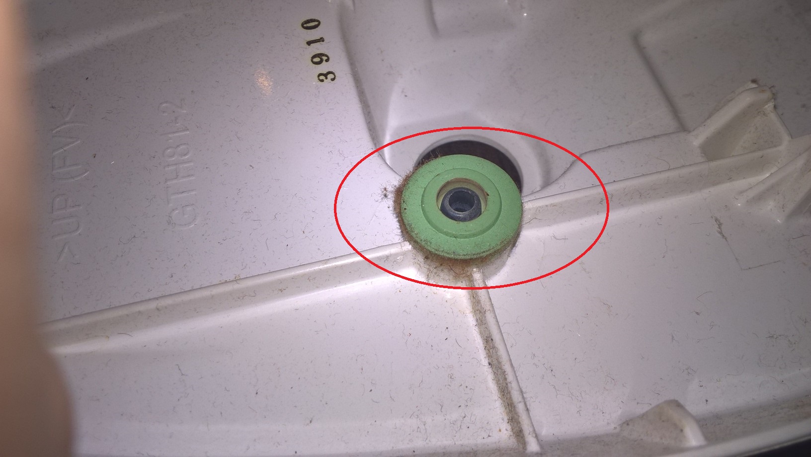

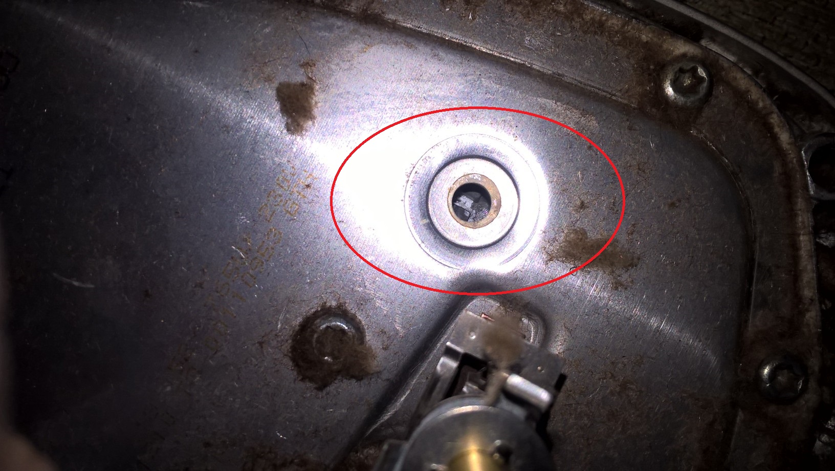

    W jaki sposób uszczelnić połączenie wężyka wodnego z otworem do płyty grzejnej żelazka. Na rysunku zaznaczyłem miejsce uszczelnienia. Obawiam się że po skręceniu płyty żelazka do obudowy może powstać nieszczelność, a połączenie wody z prądem zawsze tak samo się kończy zadziałaniem zabezpieczenia bądź w najgorszym przypadku i porażeniem. Dodatkowym utrudnieniem jest obecność wysokiej temperatury. Czy wystarczy skręcić tylko, czy jednak jakimś klejem silikonem to posmarować? Może ktoś już rozwiązał taki problem.

    Jeżeli zielona uszczelka jest już na tyle twarda, a stopa tak zatkana, że obawiasz się , ze będzie ciekło między stopą, a uszczelkę, to przyklej na silikon wysokotemperaturowy (~300°C) lub zakup całego korpusu, co nie jest tanie.

    No dobrze. A po co rozkręcane było żelazko? Jakoś śladów przecieków nie widać :/

    Zgadzam się w przedmówcami, nie widzę sensu uszczelniania tego miejsca.
    Jednak proszę oczyścić stope, owe kłębki materiałów niekiedy potrafią się dostać między styki termostatu.

    Stopka żelazka została oczyszczona, powietrzem, zmywaczem a na podkładkę mimo wszystko cienką warstwę silikonu nałożyłem. Po pierwszych testach żelazko pracuje prawidłowo, para leci :). Teraz tylko jeszcze muszę znaleźć śrubkę M 3.5x15 i żelazko będzie gotowe.
    Żelazko musiałem rozkręcić ponieważ podczas normalnej pracy dochodziło do zwarcia. Zwarcie znalazłem na końcówce przewodu przy samym żelazku, na początku myślałem że miało to związek z wodą. Jak wiadomo prąd i woda równa się często zwarciu. Pomyliłem się rozkręcając stopkę, i teraz musiałem chcąc nie chcąc skręcić to :(.

    Kolego, woda zwarcia nie zrobi, ma za dużą oporność. Co najwyżej przebicie, ale żelazko jest chyba podłączone do sieci prawidłowo?
