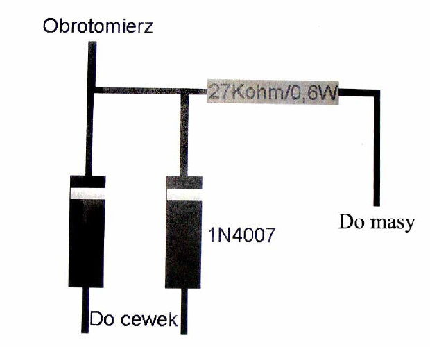

    Witam, proszę o pomoc ,zamontowałem silnik na wtrysku do fiata 125p, w fiacie sygnał na obrotomierz był brany z - cewki zapłonowej ,obecnie mam cewkę podwójną więc się pod nią nie podłączałem , z sterownika silnikowego wychodzi sygnał na obrotomierz w postaci + , co trzeba zrobić żeby ten sygnał zamienić i działał obrotomierz.

    Podłącz pod cewkę przez 2 diody 1A do obu przewodów sygnału ten kabelek sygnałowy z obrotomierza. Kiedyś taki mod pamiętam robiłem.

    Witam podłączyłem przez dwie diody jak pisałeś ale nie działa ,może ten sygnał nie jest w stanie uruchomić tego obrotomierza ?
    jest to układ wtryskowy od poloneza BOSCH cewka podwójna .

    Podłącz pod jedną z cewek i ma działać.

    No właśnie😊. Póki co nie wiemy nawet czy ten obrotomirz jest sprawny. Nawet jeśli tak to (z tego co pamiętam) i tak nie będzie pracował przez diody - musi dostać impuls prosto z cewki.
    Ja bym go podłączył do jednej cewki a potem w nim pogrzebał żeby skorygować skazanie.

    Schemat, który zamieściłem wyżej osobiście sprawdziłem na obrotomierzu z poloneza.
    Wskazania były w normie a nie połowę mniejsze.

    diody powinny być odwrotnie ,sterownik silnika steruje cewkę masą

    Diody mają być tak jak na schemacie.

    Dięki Megawe działa według twojego schematu.
