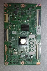

    Witam serdecznie.
    Dziś mój telewizor sprawił mi niespodziankę w postaci braku wizji.
    Konkrety:
    Dźwięk obecny
    Podświetlenie matrycy obecne
    13v na bezpieczniku Tcona jest, diody na nim się świeca. Nie wiem czy słusznie podejrzewam uszkodzenie właśnie tcona BN41-02110. Proszę o pomoc.

    Jeśli tylko tyle na nim zmierzyłeś, to póki co nie ma podstaw żeby twierdzić, że to właśnie T-Con jest uszkodzony.

    Wiec tak
    Napięcia na tcon 3,3v 1,5v 1,8v 2,5v obecne. Nie świeci dioda led3 wczesnej tego nie zauważyłem. Chyba wg opisu na tcon powinno być tam jeszcze 125v ale nie widzę test pointa.

    Pewnie to jest 12,5v ale gafa

    Dziś otrzymałem 2 tcon. Po instalacji zadowolony wszystkie 3 diody świecą. Obraz jest ale w paski :( wszystkie oznaczenia takie jak na moim starym. Czyżby trafił mi się uszkodzony? Samsung Ue40h6400AW - Brak obrazu, dźwięk i podświetlenie OK, podejrzenie TCON BN41-02110
