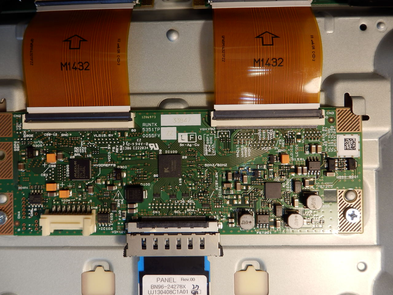

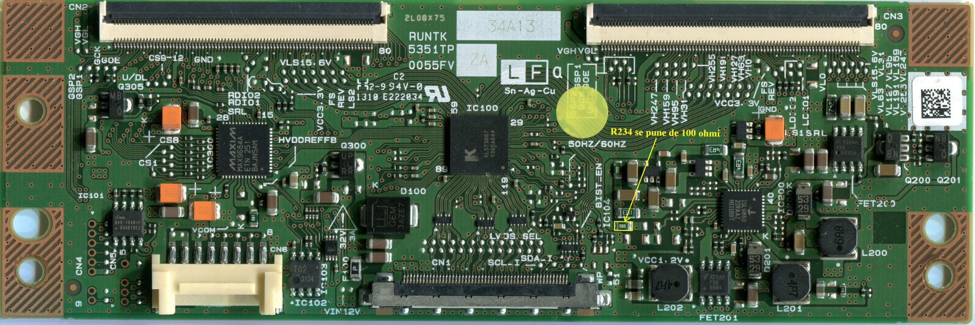

Tak sobie czytam i uszkodzenie dość popularne. Matryca CY-HF400BGSV1H Tcon
RUNTK 5351TP 0055FV i wszystko wskazuje, że to on jest winowajcą. 12V jak najbardziej dochodzi "w środku" już brak napięć i z tego co wyczytałem tak właśnie się psują. Były oferty na Alle w dobrej cenie ale do matrycy 32 cale (ja mam 40). Dostępny na Ebay za "jedyne" 69,95$ i to właśnie do tej matrycy.

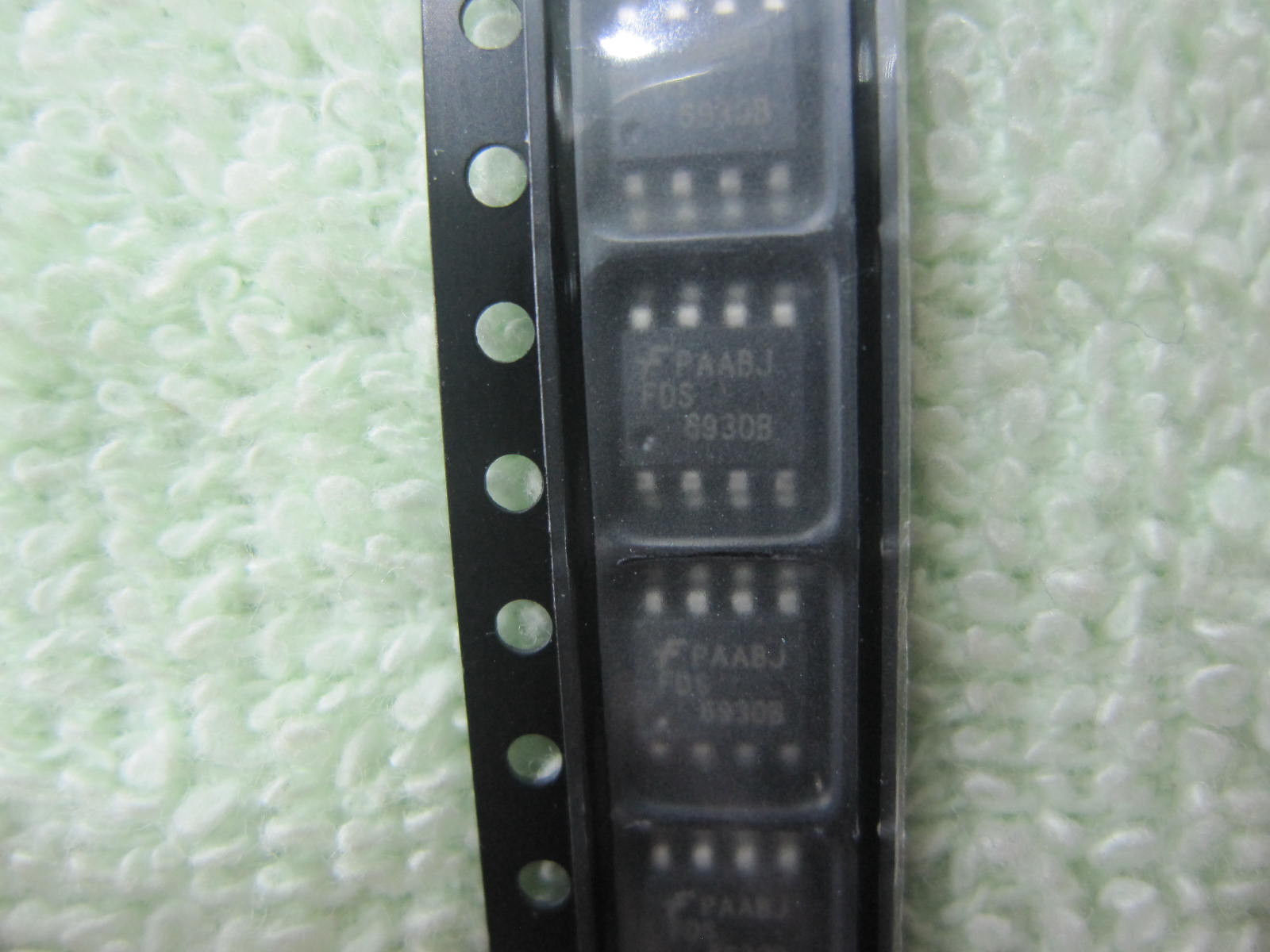

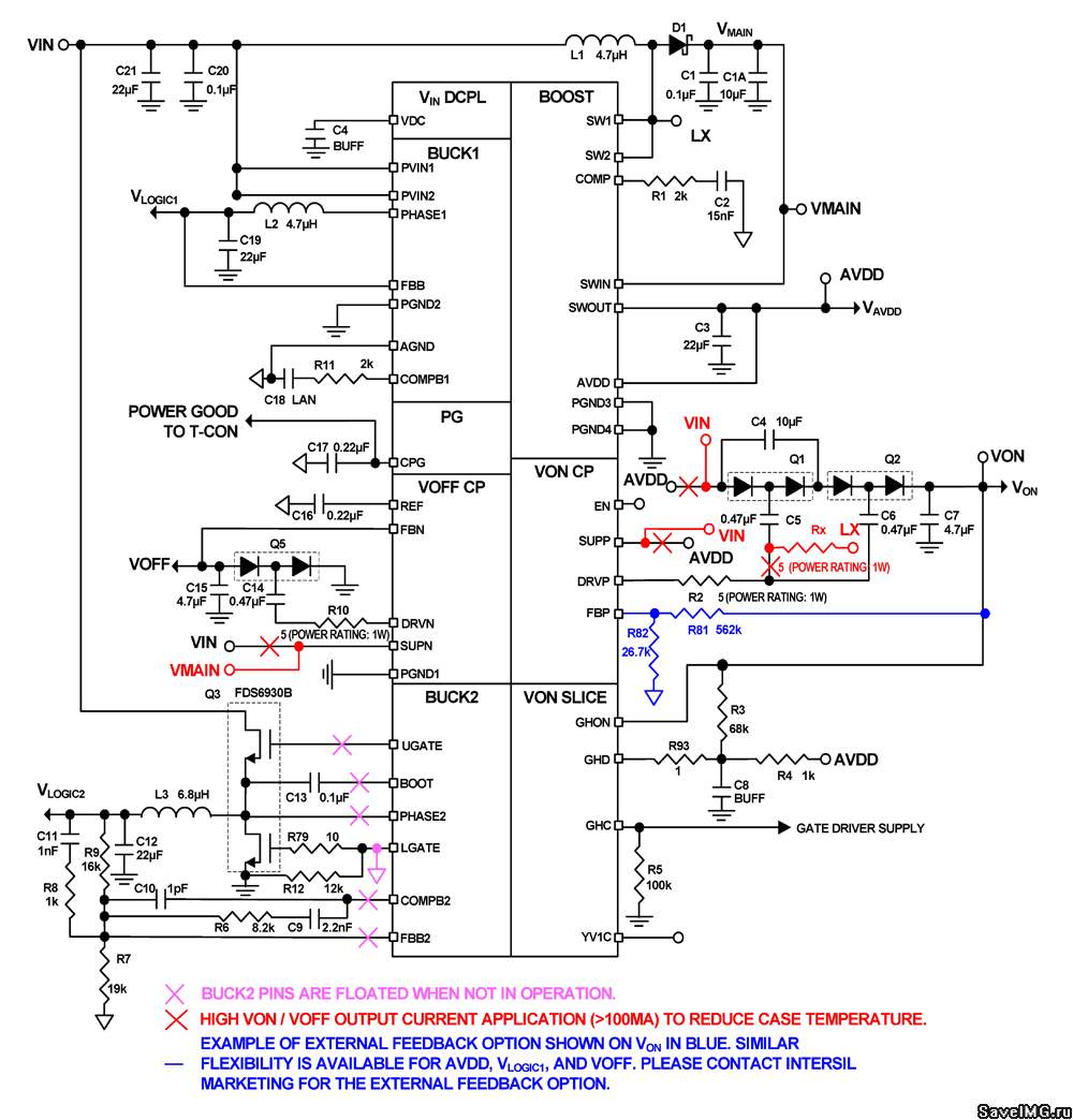

Na Tconie jest kilka przetwornic ( dwa układy PD2HK FDS i PD4AA FDS). Pytanie co to za układy. Może udało się komuś taki Tcon naprawić?
