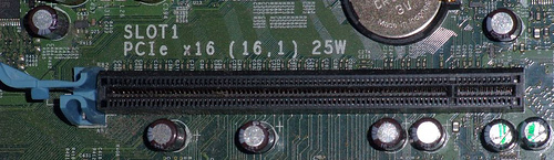

  • #16 16383052
    strucel
    Poziom 36  
    Posty: 3073
    Pomógł: 270
    Ocena: 616
    Nie masz na płycie czasami takiego napisu ?monitor nie odpala po zmianie karty (optiplex 745 + radeon 6670)

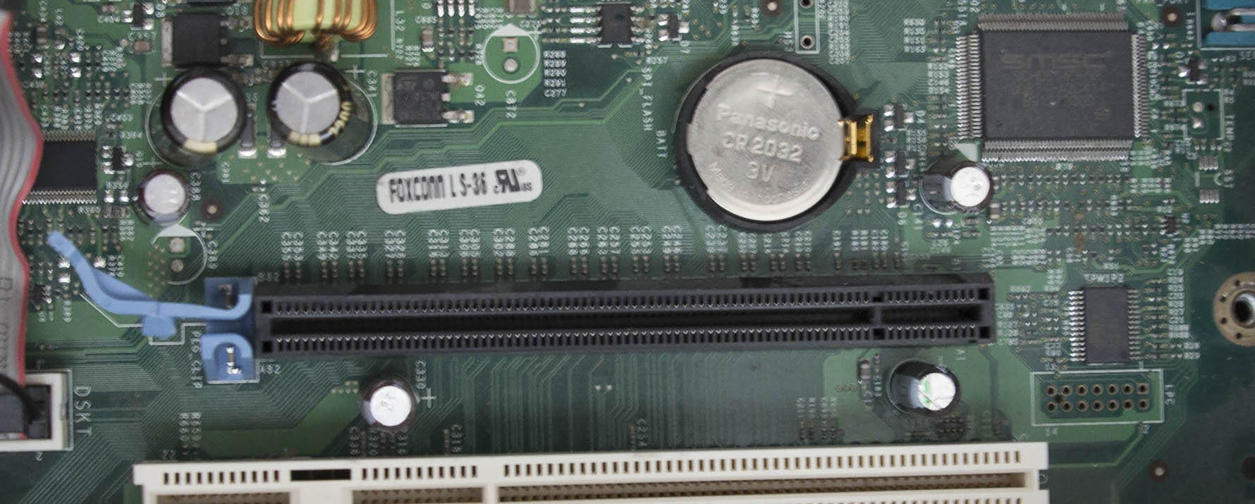

  • #17 16383206
    ramiras_123
    Poziom 8  
    Posty: 13
    U mnie to wyglada tak monitor nie odpala po zmianie karty (optiplex 745 + radeon 6670)
    Mam nadzieję, że będzie OK, bo własnie wylicytowałem tą kartę z obawy, żeby mi jej nikt nie sprzątnął :-)

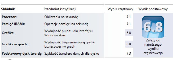

  • #18 16390174
    ramiras_123
    Poziom 8  
    Posty: 13
    No, wreszcie coś mi się udało zrobić samemu z pozytywnym skutkiem :D .
    Karta radeon HD 7750 zaskoczyła, chodzi o niebo lepiej niż zintegrowana na płycie.
    Dołożyłem procesor Intel Core 2 Quad Q6600 2.40GHz.
    I mój staruszek złapał oddech :spoko: .
    Jeszcze żonka obiecała na dzień dziecka :-D jakiś fajny monitorek , już mam upatrzony Dell 24inch.
    I pewnie taki zestaw znów pochodzi u mnie parę lat
    Wygląda to teraz tak ( wiem, że to żadne cuda , mnie to cieszy i wystarcza) : monitor nie odpala po zmianie karty (optiplex 745 + radeon 6670)
