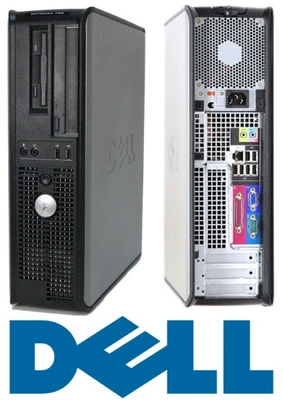

AMD Radeon HD 7470 w Optiplex 755 - Brak obrazu, karta pracuje na pełnych obrotach
12 Lis 2023 16:07 255 7
Użytkownik zakupił kartę graficzną AMD Radeon HD 7470 do komputera Dell Optiplex 755, jednak po włączeniu systemu nie uzyskuje obrazu, mimo że karta działa w innym komputerze. Zasilacz w Optiplexie ma moc 280 W, ale istnieje limit mocy 25 W przy gnieździe. Użytkownik potwierdził, że BIOS jest aktualny, a problemy z komputerem nie występują. Inni uczestnicy dyskusji sugerują, że problem może wynikać z niekompatybilności karty z płytą główną Dell, mimo że w teorii karta powinna działać.
