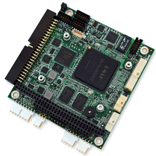

PCM-C418 to nowy jednopłytkowy komputer ze złączem PC/104 amerykańskiej firmy WinSystems.
PCM-C418 współdzieli atrybuty komputerów jednopłytkowych, takich jak: Helix firmy Diamond Systems i CM1-86DX3 firmy Adlink.
Sercem komputera jest układ Vortex86DX3 firmy DMP integrujący w sobie taktowany częstotliwością 1GHz dwurdzeniowy procesor x86.
RICO-3288 może pracować pod kontrolą systemów DOS, Windows i Linux. Komputer posiadać może wlutowane 2GB pamięci RAM typu DDR3L, 1MB pamięci SRAM i 64GB pamięci eMMC (flash).
Na płycie komputera znajdują się: złącze karty pamięci typu CF oraz wyprowadzenia interfejsów, takich jak: Gigabit Ethernet, Fast Ethernet, SATA 2.0 (3Gbps), VGA, USB 2.0 (4 porty), UART (4 porty RS-232/422/485), LPT, PS/2 i GPIO (24 wejścia/wyjścia).
Wymiary komputera wynoszą 96 x 90 mm. Waga - 182 lub 277 w zależności od typu wybranego radiatora. Komputer wymaga zasilania napięciem 5V. Typowy pobór prądu wynosi 1.2A. Komputer pracować może w temperaturze od -40 do 85 °C. Producent nie podał szczegółowych informacji na temat odporności na wstrząsy i drgania, a jedynie tyle, że jest ona podwyższona.
Więcej informacji na temat modelu PCM-C418 znaleźć można na stronie producenta.
Informacje na temat ceny i dostępności komputera uzyskać można kontaktując się bezpośrednio z producentem.
