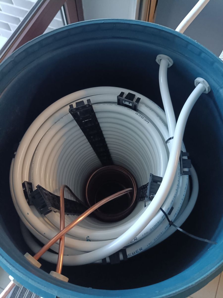

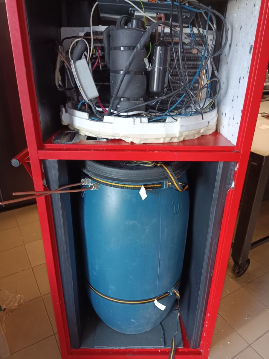

    Kupiłem PC do CWU z dziurawym zbiornikiem za 500zł.
    Szafka komputerowa ze złomu. Beczka 120L. 200m alupex, 30m rurki Cu.
    Trochę styropianu, pianki.
    Podłączyłem zamiast zimnej wody.
    Wnętrze niebieskiej beczki z ciasno zwiniętą białą rurą i miedzianą wężownicą
    Wnętrze czerwonej szafki z osprzętem chłodniczym u góry i niebieską beczką na dole
