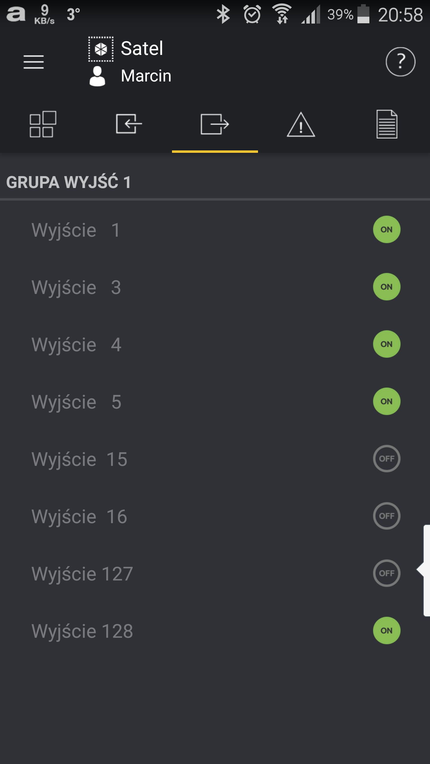

    Chcę podłączyć do Centrali Integra 128 Plus (z modułem ETHM-1 Plus) oświetlenie podjazdu, żeby załączało się o konkretnej godzinie zgodnie z ustawionym czasem na timerze, ale dodatkowo z aplikacji Integra Control zainstalowanej na telefonie. Z timerem sobie poradziłem, sle ustawiam makra jako załącz wyjście, zmień stan na wyjściu i nic. Raz mi się pokazał w zakładce Wyjścia w aplikacji przełącznik, ale po kliknięciu na niego od razu wracał w poprzednie położenie. Coś nie bardzo mogę sobie z tym poradzić. Prosze o wskazówki, czy moge z telefonu zmieniać stan wyjść? Będę chciał również podłączyć bramy wjazdowe, żeby otwierać telefonem.

    Tak właśnie zrobiłem. Mam wyjście 128 sterowane timerem. 127 mono lub bi niczym niesterowane ( chce ręcznie to zalączać z telefonu) i wyjscie 5 suma logiczna wyjść 127 i 128. Problem w tym ze w telefonie wyjść nie mogę zalączac. Pokazują się tylko zielone lub szare kulki on lub off. Chyba ze po ostatniej aktualizacji apki coś popsuli?

    Które wyjście chcesz sterować? Z telefonu powinieneś móc załączyć wyjście nr. 127. Bo wyjście 5 jest SUMĄ, więc tym nie posterujesz z telefonu...
    Jeżeli nie ma wyjścia 127 w telefonie, to sprawdź w grupach wyjść, czy nie jest odznaczone (ma być pomarańczowe). Dodatkowo, wszystkie wyjścia, które mają nie być widoczne w Integra Control, odznacz z grup wyjść.

    Chcę ręcznie sterować wyjściem 127. W zał scr z Dloadx i Integra Control. Przy okazji - jak zmienić nazwy wyjść? Klikając na nazwę nie mogę jej zmienić. Jeszcze o co chodzi z grupami wyjść?

    Nazwy wyjść zmienia się w programie DloadX. Kursor się nie pokaże, ale pisać można. Dla przełącznika BI zaznaczyć sterfy, bo chyba są odznaczone. A co do grup wyjść, to właściwe okno, ale nie ta zakładka.

    Wielkie dzięki. Wystarczyło zaznaczyć strefy i wyjściem mogę sterować z telefonu :)
