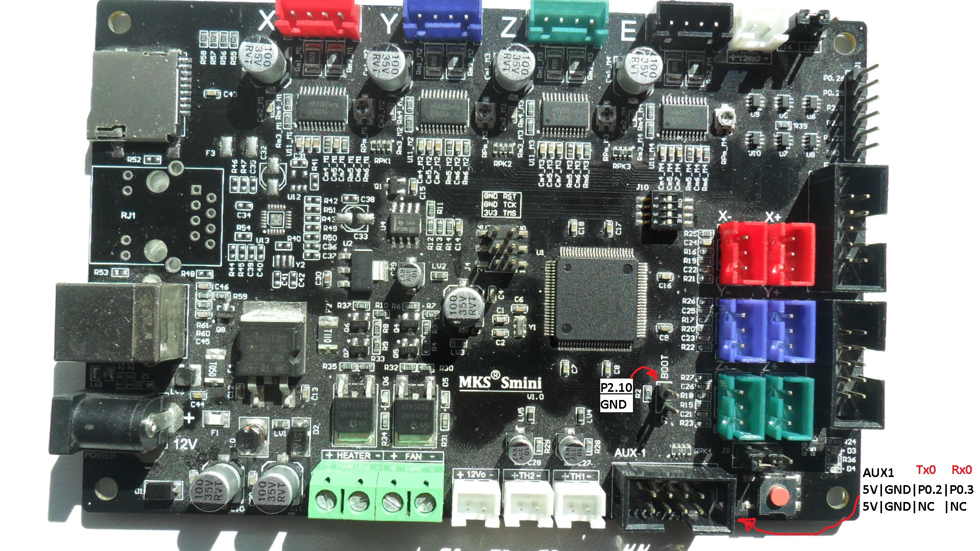

    Mam sterownik (MKS SMini) do drukarki 3d oparty o LPC1768, który powinien flashować firmware z karty micro sd.
    Próby z 4 różnymi, świeżo formatowanymi kartami przy pomocy 4 komputerów doprowadziły mnie do wniosku, że może chińczyk przysłał płytkę bez wgranego bootloadera.

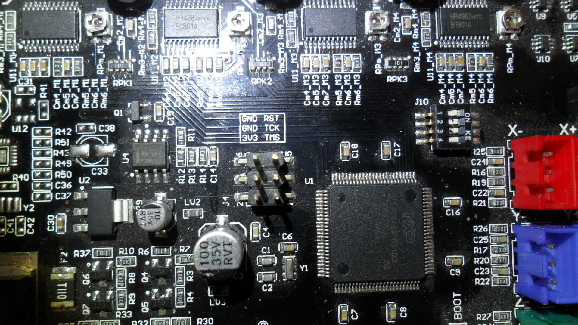

    Wg bardzo ubogiej dokumentacji na zdjęciu przedstawione jest złącze bootloadera. Niby to Jtag ale brakuje sygnałów TDI i TDO.
    Czy interfejs Jtag na LPT wystarczy do wgrania bootloadera na LPC1768?
    Czy prosty interfejs Jtag oparty o port lpt wystarczy do wgrania bootloadera?

    A czy można przez interfejs SWD wypalić bootloader programatorem lpt?
    Jak na razie wszystkie programatory SWD jakie znajduję są dosyć skomplikowane jak na jednorazowe użycie.

    Jeśli znajdziesz interfejs LPT który wspiera SWD i do tego jeszcze oprogramowanie które by tego umiał użyć, to oczywiście tak. W przeciwnym wypadku może być trudno...
    W każdym razie LPC mają wbudowany bootloader po UART, może prościej byłoby Ci użyć właśnie tego?

    Kiedy się podłączam pod Rx0/Tx0 niezależnie od ustawionego baudrate dostaję w Flash Magicu error "Failed to autobaud - step1"
    Port com na pewno odpowiedni (sprawdzone w menadżerze urządzeń).
    Błąd występuje zarówno na przejściówce usb opartej o układ CH340 jak i na prawdziwym porcie rs232.
    Próbowałam z pinami dtr i rts wpiętymi w płytkę jak i z ręcznym wprowadzeniem układu w tryb bootloadera.
    W jaki sposób podłączasz ? Masz wyprowadzone gdzieś P0.2 (TXD0), P0.3 (RXD0), dodatkowo P2.10 ?
    By wejść do bootloadera przez UART:
    The flash boot loader code is executed every time the part is powered on or reset. The
    loader can execute the ISP command handler or the user application code. A LOW level after reset at pin P2.10 is considered an external hardware request to start the ISP command handler. Assuming that power supply pins are on their nominal levels when the rising edge on RESET pin is generated, it may take up to 3 ms before P2.10 is sampled and the decision on whether to continue with user code or ISP handler is made. If P2.10 is sampled low and the watchdog overflow flag is set, the external hardware request to start the ISP command handler is ignored. If there is no request for the ISP command handler execution (P2.10 is sampled HIGH after reset), a search is made for a valid user program.
    If a valid user program is found then the execution control is transferred to it. If a valid user
    program is not found, the auto-baud routine is invoked.

    Mam wyprowadzone te piny na złącza goldpin. Sprawdziłam połączenia multimetrem i są ok.
    Oczywiście we Flash Magicu zaznaczone odpowiednie opcje zależnie od tego czy wchodziłam w tryb bootloadera ręcznie czy przez rs232.
    Podłączałam tak:
    Płytka | Port rs232
    Gnd | Gnd
    Rx0 | Tx
    Tx0 | Rx
    Rst | Dtr
    P2.10 | Rts
