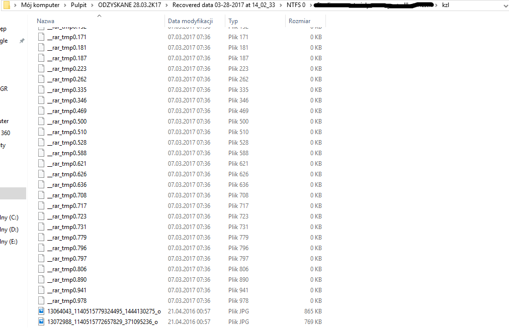

    sprawdziłem tym programem już wczesniej i mam coś takiego jak zdj1, Usunięte pliki, jak dozyskać? - brak plików word ale inne z roz. .jpg sąpo skan...png (89.81 kB)Musisz być zalogowany, aby pobrać ten załącznik.
    a gdy próbowałem odzyskać przykładowy plik to wyświetla mi się tak zdj2 Usunięte pliki, jak dozyskać? - brak plików word ale inne z roz. .jpg sąODZYSKANE..--.png (10.45 kB)Musisz być zalogowany, aby pobrać ten załącznik.

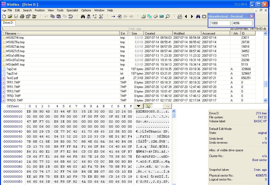

    Przy odzyskiwaniu utraconych plików - każda minuta pracy uszkodzonego systemu, instalowanie "cudownych" programów poprzez nadpisywanie dysku zmniejsza szanse na faktyczne odzyskanie czegokolwiek :cry:
    Dlatego najlepiej bootować komputer z jakiegoś systemu live i sprawdzić jakimś edytorem dyskowym co się dzieje na dysku źródłowym (być może zapisane tam pliki w dalszym ciągu są - usunięta jest tylko przy przenoszeniu do innego folderu sama nazwa pliku na pulpicie :D ) lub na dysku docelowym.
    Przykładowo widok z WinHexa
    Usunięte pliki, jak dozyskać? - brak plików word ale inne z roz. .jpg sąwinhex.jpg (247.01 kB)Musisz być zalogowany, aby pobrać ten załącznik.
    W zamieszczonej Twojej ilustracji widać tylko jakieś śmieci (puste pliki :D ), które powstawały tymczasowo przy dekompresowaniu plików rar.
