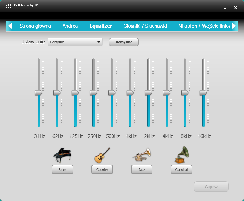

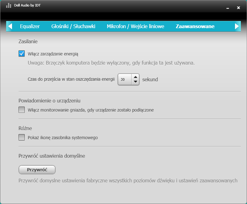

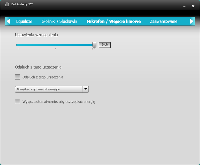

    @310artur, w 'Panelu sterowania' znalazłem coś takiego jak 'Panel sterowania IDT Audio'. Poniżej screeny ustawień ze wszystkich jego zakładek:
    Mikrofon Zalman ZM-MIC1 - Praktycznie mnie nie słychać Mikrofon Zalman ZM-MIC1 - Praktycznie mnie nie słychać Mikrofon Zalman ZM-MIC1 - Praktycznie mnie nie słychać Mikrofon Zalman ZM-MIC1 - Praktycznie mnie nie słychać Mikrofon Zalman ZM-MIC1 - Praktycznie mnie nie słychać Mikrofon Zalman ZM-MIC1 - Praktycznie mnie nie słychać

    Na początek wyłącz te technologie andrea cokolwiek by to nie było.

    @310artur, wyłączyłem wszystkie ulepszenia i technologie w panelu. Nadal to samo, czyli nic.
