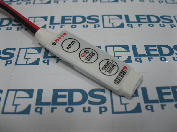

    Witam, kupiłem parę dni taśmy taśmy led na jednej z chińskich stron aukcyjnych.
    Okazało się że są bez sterownika rgb oraz bez zasilacza.
    Chciałbym prosić was o poradę jaki sterownik oraz zasilacz kupić (najlepiej najtańszy).
    Jaki sterownik i zasilacz do taśmy LED 3528 RGB 12V 24W/5M?tasma l...jpg (118.89 kB)Musisz być zalogowany, aby pobrać ten załącznik.
    Jaki sterownik i zasilacz do taśmy LED 3528 RGB 12V 24W/5M?tasma l...jpg (33.59 kB)Musisz być zalogowany, aby pobrać ten załącznik.
    Dane techniczne:
    3528 RGB Strip
    LED Type: 3528 SMD (Non Waterproof)
    Color: RGB/Warm White/Pure White
    LED quantity: 300 LED / 5 Meter
    Operating voltage: DC 12V
    Power: RGB: 4.8W/M, 24W/5M
    Warm White: 24W/5M
    Pure White: 24W/5M
    Lumen:1200-1800lm/5M
    Viewing Angle: 120 °
    storage temperature:-40 to 80°
    Operating temperature: -25 to 60 °
    Source life: > 50,000 hours
    Przesyłkę dopiero dostanę za jakieś trzy tygodnie ale chce się już na zaś ubezpieczyć.
    Z góry dziękuję za pomoc,
    Pozdrawiam Łukasz D.

    Mialem na myśli linki do aukcji, bo moze tak samo wyglądać ale mieć inne parametry lub poprostu parametry zasilacza którego mam szukać.
    Nie powiedziałem, taśmy chce połączyć ze sobą, wiec bede potrzebowal tylko jednego zasilacza i jeden kontroler.
    Bedzie dobry zasilacz 80W 12v?

    Trzeba aby sprzedający pokazał środek jak wglądają tranzystory sterujące w tym sterowniku; w ramach oszczędności pomimo opisu o wystarczającej mocy są wstawiane bardzo male tranzystory.
    Zasilacz trochę powyżej 2A, bo jest na styk przy wysterowaniu wszystkich kolorów przy 5m.
    80W/12v tez pasuje ale jest za duży, wystarczy wtyczkowy 12V/2,5A

    Możesz podłączyć do 15m taśmy na jednym sterowniku tylko sterownik musi być podłączony na środku taśmy. (za duży spadek napięcia na taśmie przy 15m i taśma może się grzać gdy podłączysz na Brzegu). W przypadku większej ilości np 20m musisz zastosować po 15m. wzmacniacz RGB.
    Zasilacz to min 2A (25W 12V) na każde 5m. Czyli przy 15m optymalny by był 7A (80W 12v). Jeżeli chcesz najtaniej to proponuję połączyć równolegle kilka zasilaczy 2A (są dużo tańsze od większych.
