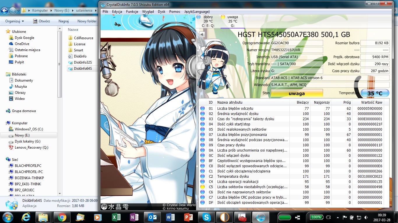

    mam problem z przenośnym dyskiem CnMemory 500 GB na USB.

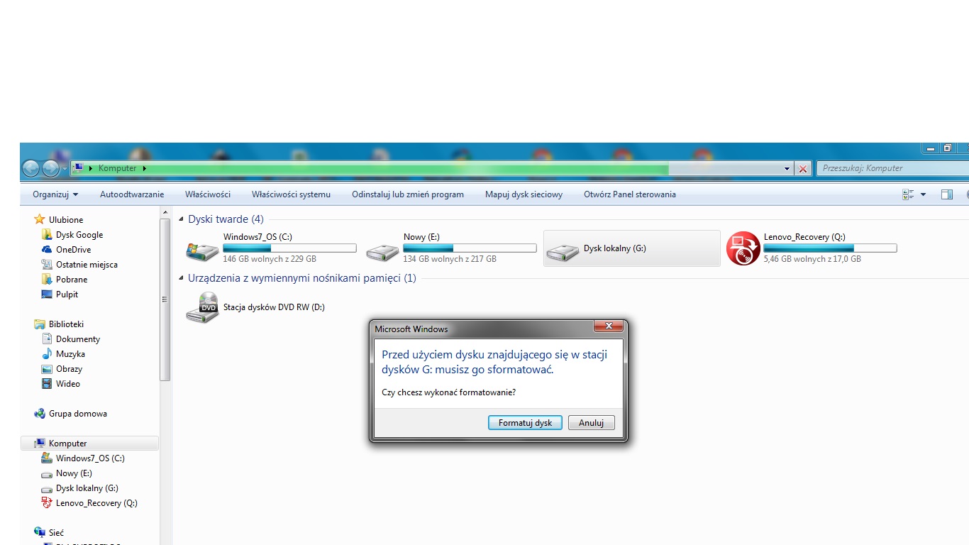

    Po podpięciu pod laptop Lenowo E550 z Win7 i stacjonarny z Win10 - oba chcą go formatować.

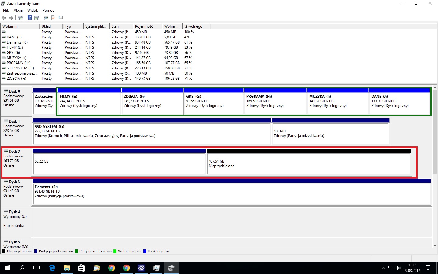

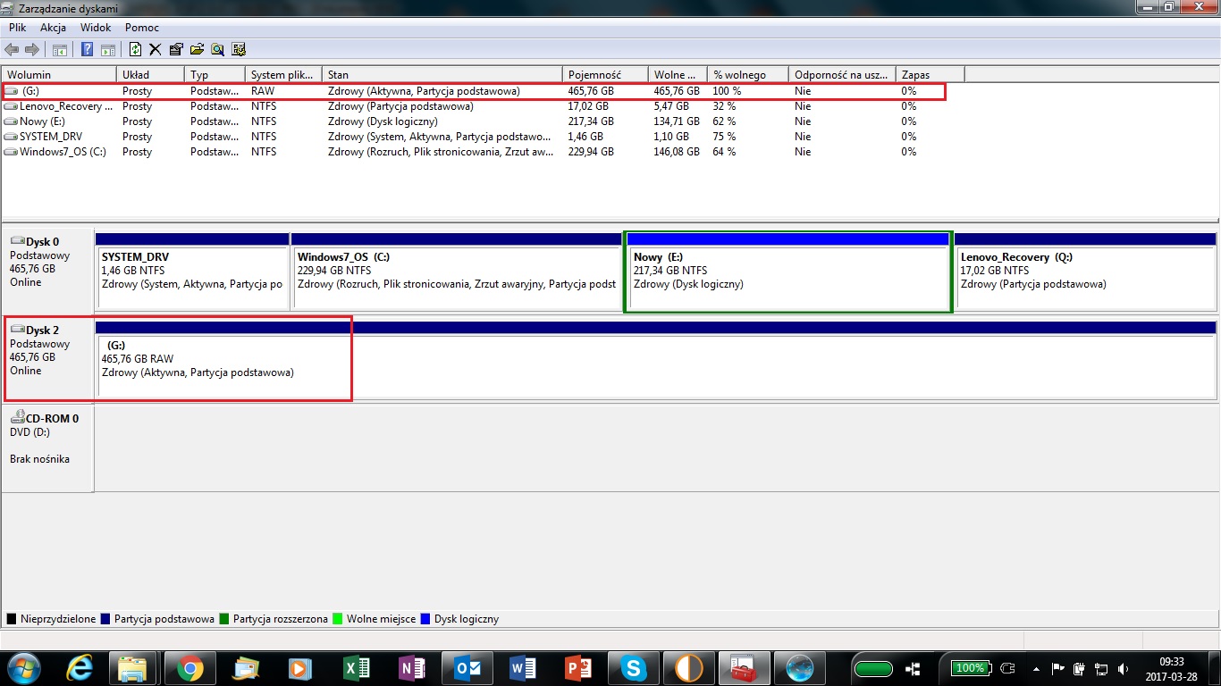

    W zarządzaniu dyskami pokazuje że mam system plików RAW...:(
    Potraktowałem go Test Disk-iem zgodnie z instrukcją z linku:
    https://www.youtube.com/watch?v=FsxXgjF_PTc
    ale chyba nic nie pomogło.

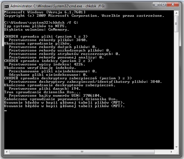

    Spróbowałem z poziomu CMD i stoi na: "Usuwanie błędów w kopii głównej tabeli plików MFT"
    Program do odzyskiwania RECUVA coś niby odzyskał bo ok 1 700 plików ale ok 3 600 pominą...
    W załączeniu zrzuty ekranu oraz SMART _CrystalDiskInfo.
    Bardzo proszę o pomoc i ew. radę.

    #2 16378488
    Kasek21
    Posty: 45675
    Pomógł: 4981
    Ocena: 3549
    Jeżeli są ważne dane to najpierw kopia posektorowa na inny dysk.

    Niestety to co wykonałeś, czyli modyfikacja $MFT była niewskazana. Po wykonaniu kopii posektorowej załącz screen z DMDE z widoku okna partycje dla dysku (jeśli kopia bezpośrednio na dysk) lub obrazu (jeśli kopia posektorowa do pliku).

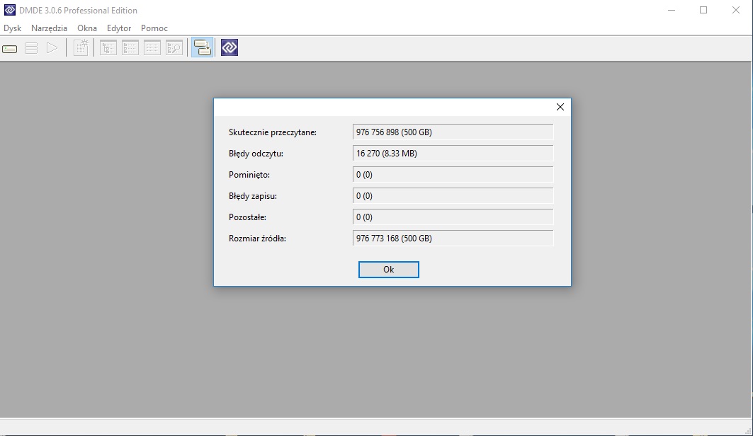

    Mam podstawowy rebus - muszę naruchać jakiś dysk 500 GB żeby gdzieś zrobić kopię.
    Na stacjonarnym mam wszystkie dyski zajęte...
    dysk naruchałem, zapiąłem do kompa stacjonarnego

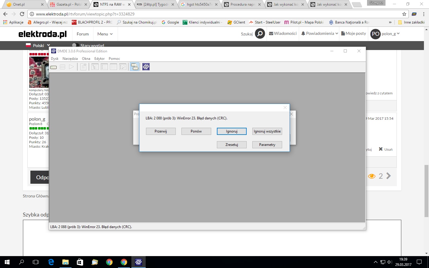

    puściłem kopię posektorową w DMDE do pliku ale wali na początku co chwilę same błędy (załącznik)
    NTFS na RAW w dysku CnMemory 500 GB na USB - odzysk danych NTFS na RAW w dysku CnMemory 500 GB na USB - odzysk danych NTFS na RAW w dysku CnMemory 500 GB na USB - odzysk danych
    zostawiam do rana niech mieli...

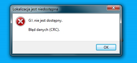

    #9 16379862
    mati211p
    Posty: 16923
    Pomógł: 2585
    Ocena: 1134
    Każdy błąd danych CRC to nieczytelny sektor.

    nie jest za dobrze, wali błędy cały czas...
    po 10 godzinach doszło do 3,10 GB :(
    czyli jeśli dobrze liczę to 60 MB/10 godz = 6 MB/godz
    to będzie jakiś kosmos - dla całego dysku 500 GB to jeśli dobrze liczę to ok 9,5 roku...
    pytanie czy chwilowo tak muli bo napotkał na jakiś początkowy fragment uszkodzonego dysku a potem może ruszy szybciej ?

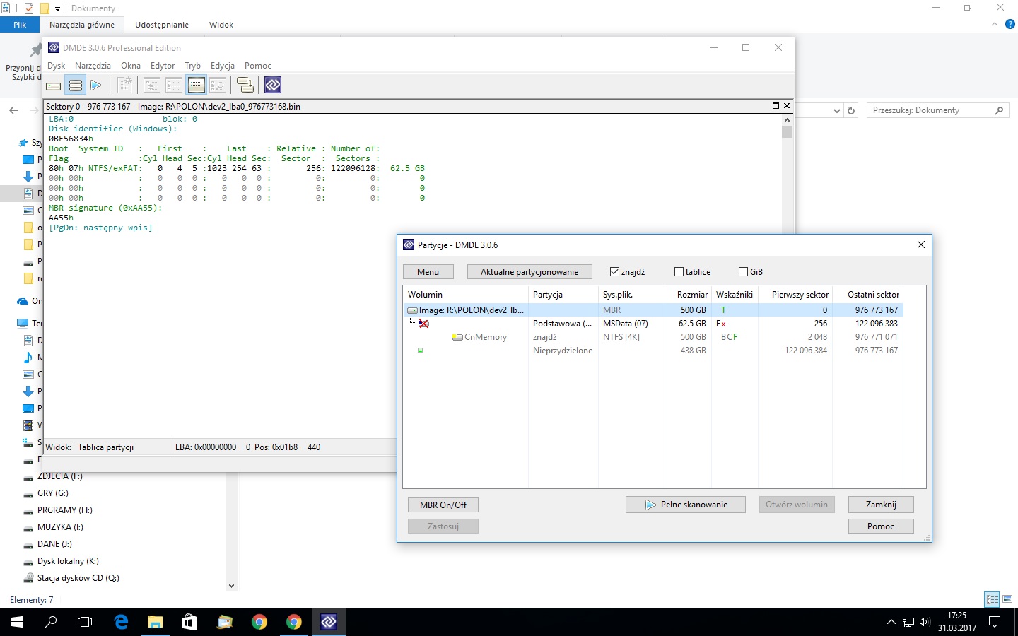

  • #12 16384073
    polon_g
    Posty: 19
    Jednak nie przerwałem robienia kopii bo widziałem że coś się ruszyło. Całość zajęła 36 godzin.
    W załączeniu widok okna partycji po zrobieniu kopii posektorowej w DMDE i raport.
    Proszę o ew. radę do dalej...

    #13 16384092
    mati211p
    Posty: 16923
    Pomógł: 2585
    Ocena: 1134

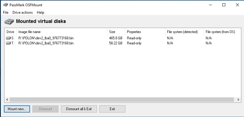

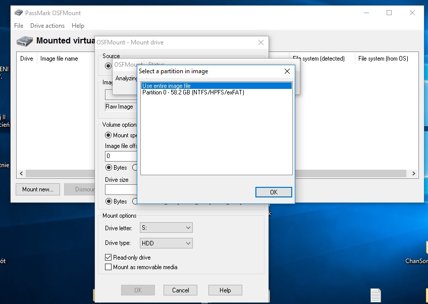

    Zmień Bps w opcjach na 4k i pokaż screen ponownie (przed wykonaniem kopii było ok, ale tuż przed jej wykonaniem zminił się Bps z 4k na 512B nie wiedzieć czemu - czyżbyś inaczej podłączył dysk?). Skoro jest to obraz, to spróbuj zamontować go w OSFMount wybierając swoją partycję.
  • #14 16385123
    polon_g
    Posty: 19
    kurczę nie wiem jak zmeninić: Bps w opcjach na 4k - nie widzę tego nigdzie...
    tu proszę o pomoc
    przy montowaniu do OSFMount pokazuje dwie opcje - zamontowałem oba, screen w załączeniu zamontowałem oba
  • #15 16387720
    polon_g
    Posty: 19
    mati211p - DZIĘKI WIELKIE ZA ZDALNĄ POMOC !
