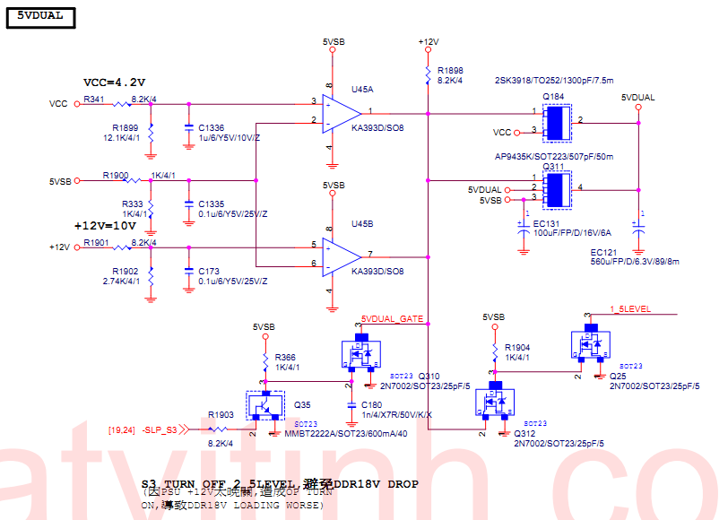

Czy ktoś mógłby zidentyfikować uszkodzony element (prawdopodobnie tranzystor) oznaczony jako Q311 na płycie głównej GIGABYTE ga-8i945gzme-rh ?
Znalazłem kilka informacji w Internecie, ale są one ze sobą sprzeczne (MOSFET-P, MOSFET-N).
Element na zdjęcie zaznaczyłem czerwoną obwódką. Znajduje się on koło złącza ATX.
Z góry dziękuję za odpowiedź.
