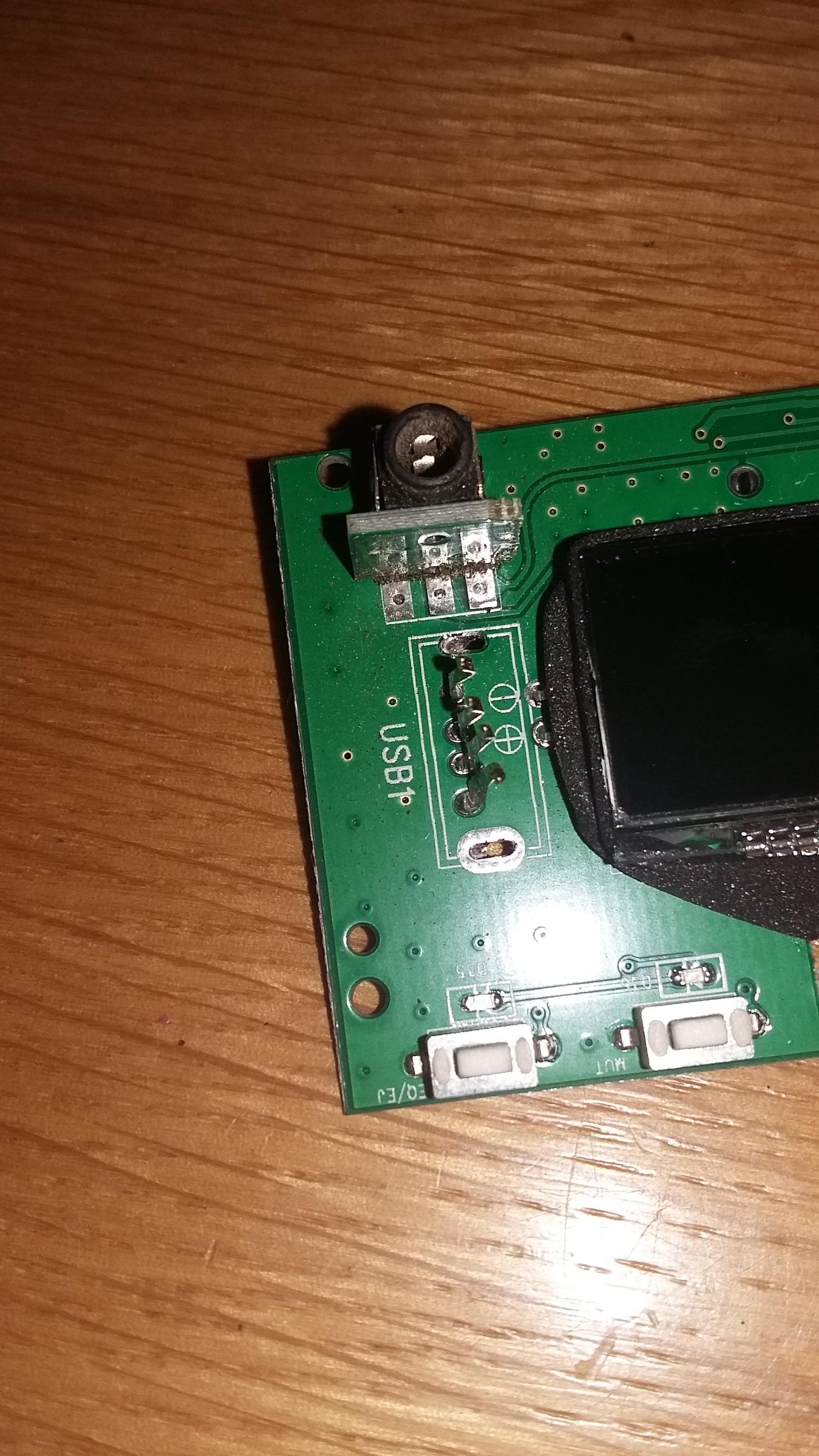

    Witam tym razem mam następujący problem, pożyczyłem ciągnik z radiem takim nie najzwyklejszym i ona wyjmując Pen Drive wyrwała port USB (nwm. jak to zrobiła ,ponieważ mi przez 2 lata użytkowania nigdy nic się takiego nie zrobiło) i teraz pytanie da się to jakoś naprawić czy do wyrzucenia. Niestety nie dam rady dzisiaj zrobić żadnego zdjęcia poglądowego.

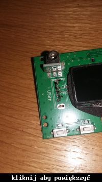

    Jednak najpierw należy dokonać merytorycznej oceny uszkodzenia. Co oznacza wyrwała? Zerwane pady przyłącza, Uszkodzony druk na płycie, wyłamana płyta itp. Co do zasady oczywiście możesz wlutować przewód z gniazdem USB (to nie jest port) zapewne od przedłużacza. Ale lutowanie trochę dokładne i zależnie od uszkodzenia wymagające nieco wiedzy.

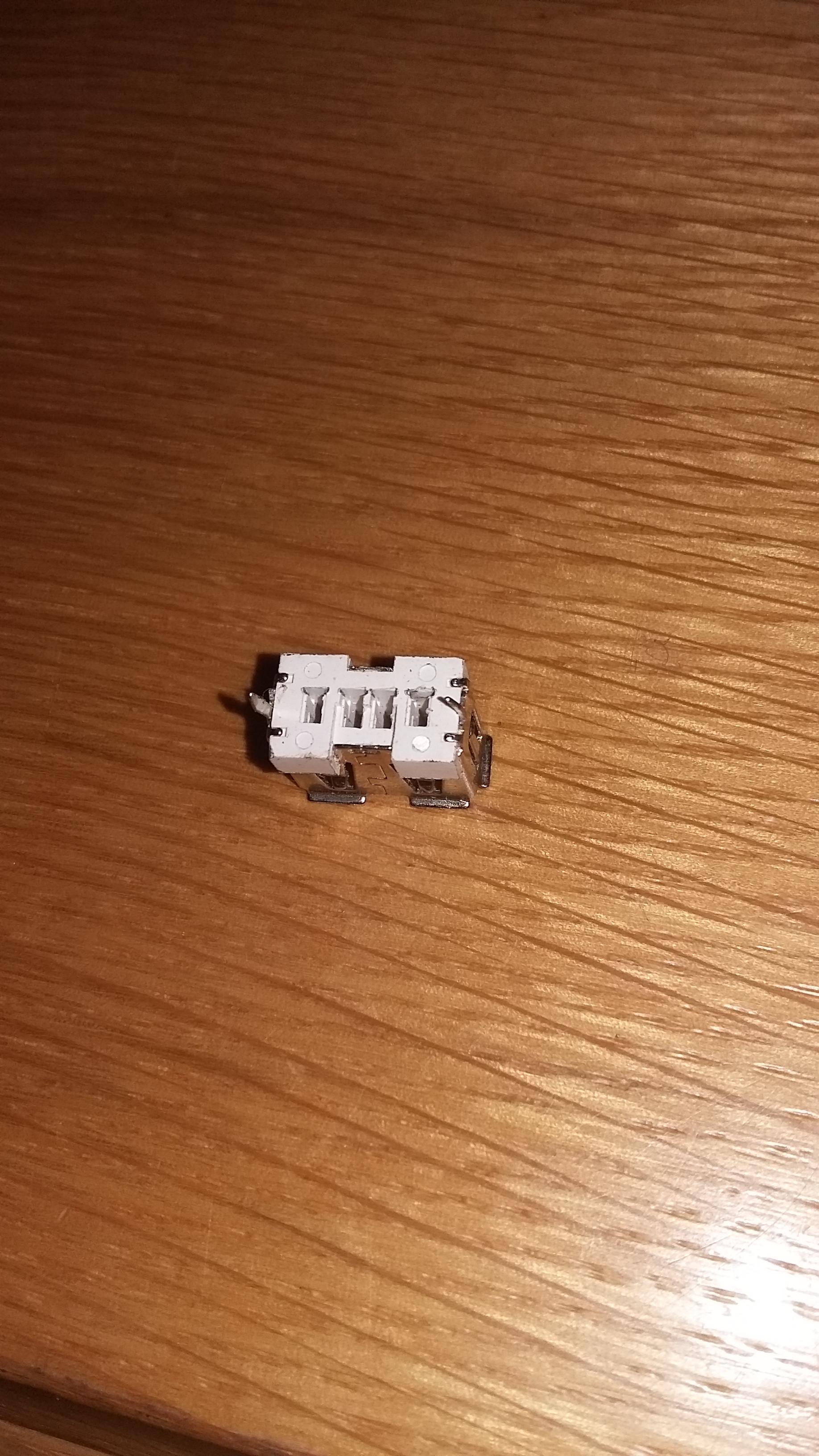

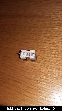

    Naprawa wyrwanego portu USB w radiu ciągnika - czy to możliwe?
    To jest ta wyrwana część i teraz mooje pytanie z boku do tego metalu wystają takie 2 metalowe pręciki do czego one służą i czy są one obowiązkowe ,żeby to działało?

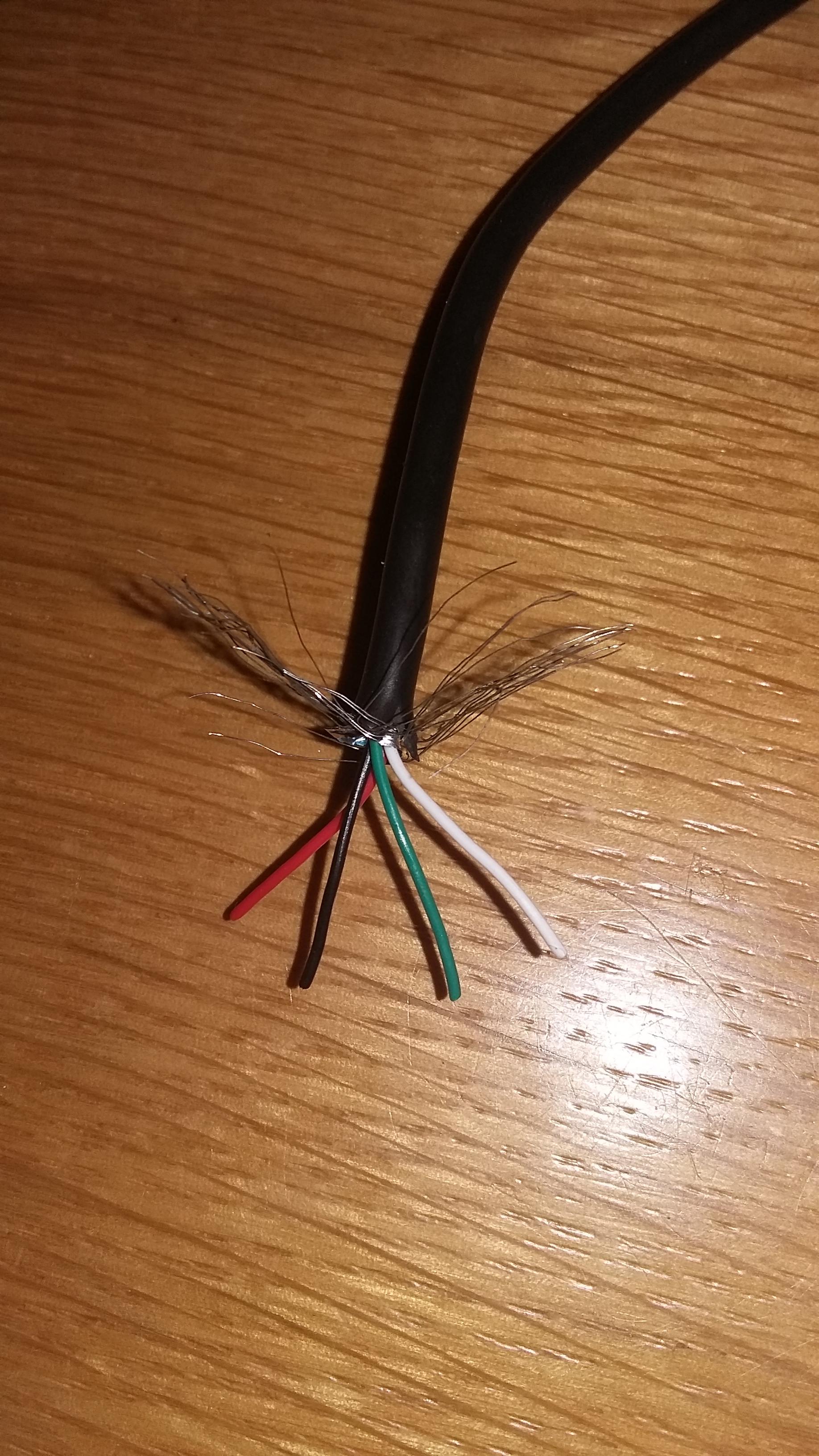

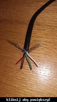

    A na tym zdjęciu wystają takie 4 pręciki wie ktoś może gdzie jaki kolor kabla tam podłączyć? Te 2 pręciki z poprzedniego zdjęcia wchodzą chyba w te 2 dziurki po bokach z tego co widzę.

    Gniazdo o którym mowa jest montowane pionowo i takie gniazdo poszukaj zamontuj i po sprawie. Co się tyczy kolorystyki przewodów to jest wolna amerykanka i musisz sprawdzić przed lutowaniem aby nie zaliczyć w patki.
    Podejrzewam, że te metalowe druciki muszą być przylutowane w tych dziurach w płytce, ale pozostałych to nie mam pojęcia.

    Poszukaj w necie rozpiskę gniazd USB sprawdź swój przewód porównaj i wlutuj.

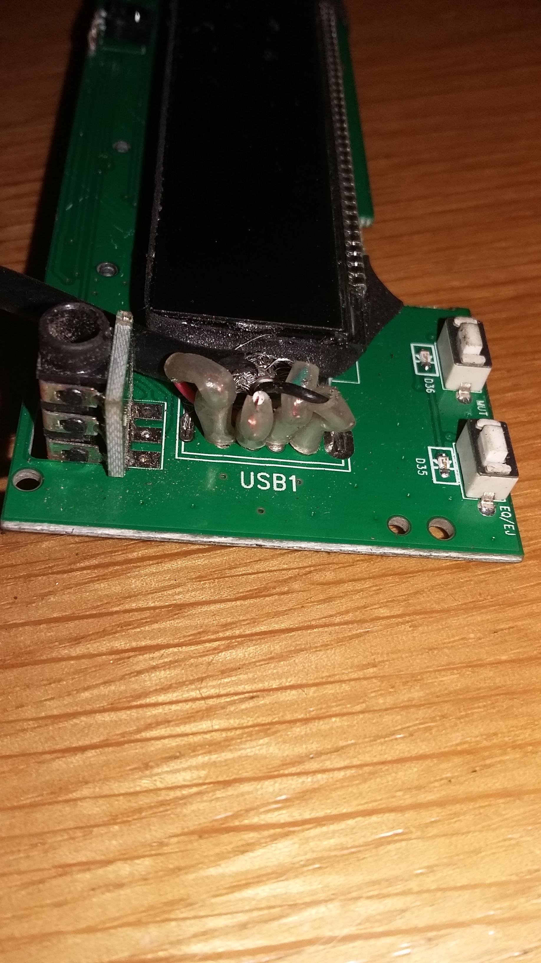

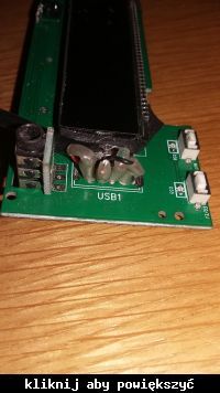

    Tak to zrobiłem niestety coś poszło nie tak i jak podłączę Pen Drive to zaraz się wyłącza. Myślę , że może odwrotnie podłączyłem + i - oraz D+ i D-.

    Patrzę i podziwiam.Kolega miał dość łatwą sytuację ponieważ wyrwana została obudowa złącza a styki pozostały na miejscu. Po co wykonano lutowanie na stykach?.Do tego spora ilość lutu i ja nie daję głowy, czy nie występuje zwarcie. Masz tam zaznaczone styki D+ oraz D- więc jeśli zastosujesz schemat złącza USB jest nieźle. Warto sprawdzić, czy z płyty na złącze przychodzi napięcie zasilające 5 V. A kolory przewodów prawie odpowiadają teoriom.

    Wystarczyło odwrócić +z- i D+ z D- niestety miałem 4 głośniki ,które przed tym pięknie grały ,a teraz to 3 nagle przestały wgl. grać. Podłączyłem je pod ten 4 co bardzo ładnie gra ,ale nadal nie wydają z siebie dźwięku. Da się je jakoś naprawić ,czy na złom?
