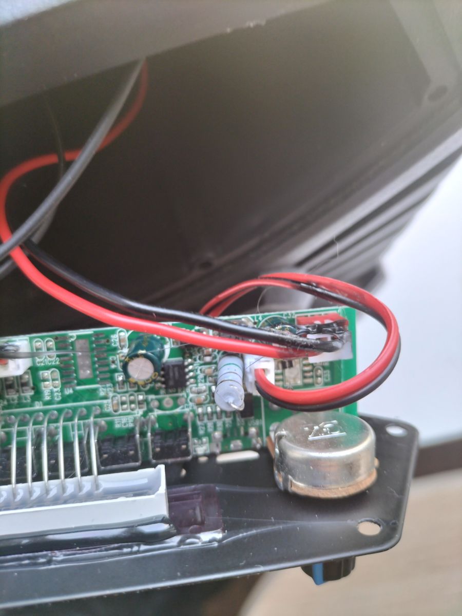

    Witam port ładowania został urwany od płytki w głośniku , czy da radę to naprawić ? Uszkodzony port ładowania w głośniku - czy naprawa jest możliwa?

    Usterka typowa i bez problemów da się naprawić, pod warunkiem, że wcześniej ktoś nie oderwie ścieżek podczas próby naprawy lutownicą transformatorową.
    @DiZMar Widać wyraźnie miejsce po wyrwanym gnieździe ładowania.

    Wyraźnie to będzie, ale po oczyszczeniu szybki przed obiektywem; widać, że dwa pady są wyrwane, więc potrzebna lupa i wprawa przy lutowaniu drobnicy.

    Proponuję wymienić gniazdo na bardziej odporne , temat będzie powracać.
    Akurat te pady nie są używane przy ładowaniu.

    Według mnie - pad z lewej jest plusem zasilania, ale mogę się mylić.

    Kształt otworu w obudowie sugeruje że został wyrwany + (skrajny lewa) i - (skrajny prawa). Przylutuj z powrotem gniazdo. Wyczyść ścieżki do nich prowadzące do czystej miedzi i spróbuj połączyć cyną.

    A gdyby był inny kształt otworu, to by znaczyło, że nie został wyrwany? To brak gniazda na płytce sugeruje, że zostało wyrwane, a to widać na zdjęciu.
    Jakie znaczenie ma fakt, z której strony jest plus, a z której minus w sytuacji, kiedy autor wątku pytał wyłącznie o to, czy jest możliwość wymiany wyrwanego gniazda zasilania? Wymienia się gniazdo i koniec problemu. Aby problem się nie powtórzył, trzeba poprawić producenta i zastosować dodatkowe zabezpieczenie.
    W tych urządzeniach zasilanych przez USB problem zaczyna się od oderwania kontaktów gniazda z padami. Użytkownik dociska na siłę wtyczkę, widząc brak kontaktu, a to powoduje fizyczne wyrwanie gniazda zasilania.

    Sorry ! To pod kontem cd.. Żeby wiadomo było gdzie przylutować + i - dowolnego innego gniazda DC.

    Będę lutowal 😎
